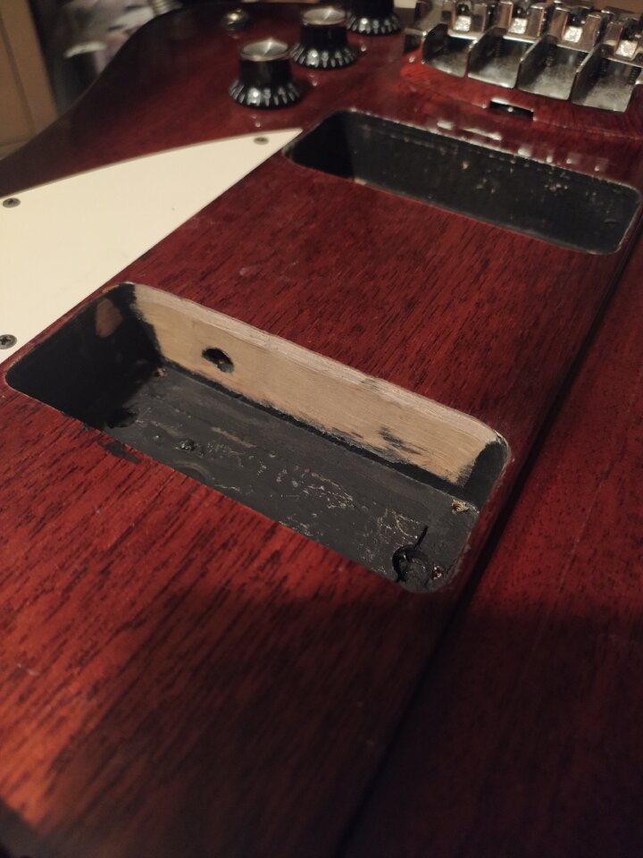

  • #1.971
Ja. Eine Bohrung ist da zu "Weiterorientidrung" des Kabels. Erklärt sich von selbst.
Einmal passiert. Seit dem nie wieder aktiv.
Zumal der T-bird passiv überhaupt nicht arbeitet und Strom gezogen wird, sobald das Kabel steckt.
Also ich halte das ganze Konzept nicht für alltagstauglich. Vielleicht für Studentenbands, die drei Geburtstage im Jahr spielen. Bei mir hing er jahrelang bloß rum, weil er so gut aussieht und sich trocken wirklich super spielen lässt. Natürlich nach Justierung nach persönlichem Geschmack, bei mir mit sehr flacher Saitenlage.
Ich bin auch der Meinung, dass an meinem T-bird pro alles außer des Holzes und überraschenderweise der Brücke Kernschrott war, alles hat sich grob und billig angefasst. Durch den Tausch fast aller Teile habe ich den Kameraden nach meiner Meinung dramatisch aufgewertet und außer 10 Minuten drehmeln war alles steck und spiel. Mittlerweile ist er mir so ans Herz gewachsen, dass ich ihn nie wieder gehen lasse.

Ach hier, ich noch ein Bild gefunden mit abem Schlagbrett. Da erkennt man die Kabelführung.
Reaktionen: Cochise, cellkirk74, Hicetea und 2 andere
  • #1.973
Ah jetzt ja, eine Bohrung.
Bei mir war das so gelöst. Eine gerade Verbindung von einer Pickupfräsung zur anderen. Wo das Holz hell ist, habe ich minimal gedremelt.

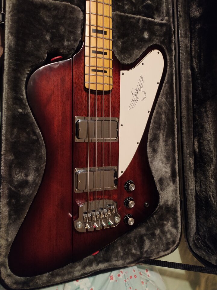

Hicetea, was hast Du denn da für eine Brücke drauf?
  • #1.977
Hat die noch so eine Art Unterbau aus Holz oder watche ich das chief?
  • #1.978
Da guckste schief. Die hat keine Platte drunter. Die mit Platte war glaub ich eine andere. Aber ich hätte eine gebraucht da meine Reiter wegen einem anderen Hals sehr weit rausgedreht werden mussten. Hatte sie aber gebraucht ohne weiteres Zubehör bekommen.
Reaktionen: Cochise, Sam Global und fmm
  • #1.979
Aaach, jetzt sehe ich das, das ist die Spiegelung des Holzes in der Brücke! Sieht richtig schmuck aus, Deine Bassgitarre. Das helle Griffbrett finde ich interessant. Bist Du mit der Hüftschuss zufrieden!
  • #1.980
Äh, ich meinte: zufrieden?
