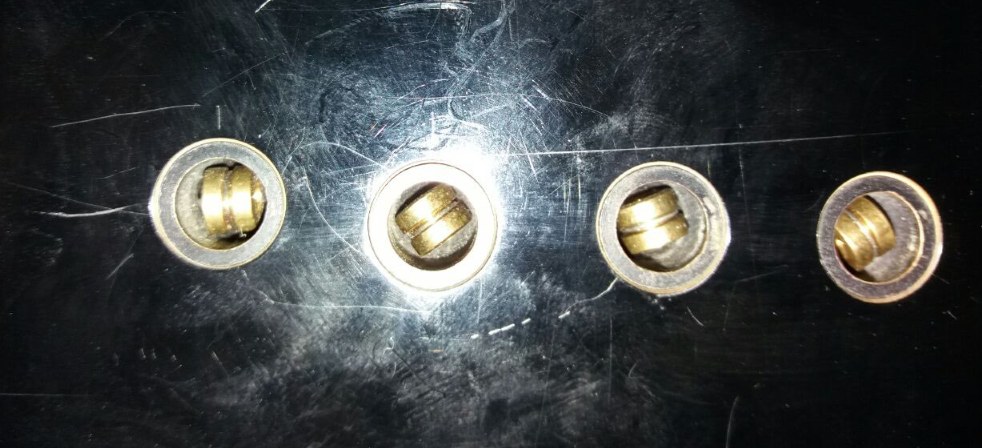

Schwieriges Unterfangen, aber ich hoffe, so kann man was sehen.
MauMau
MauMau
TSFKABT -The Stümper formerly known as BassTart;-)
5.803
ES
ß84.693
Also, wenn es reversibel und "no-budget" sein soll würde ich mal testweise einen langen Nagel/Schraube/anderes dünnes Stängchen durch alle Ballends ziehen.Der/die/das läge dann quer über die Hülsen und würde durch den Saitenzug gehalten. Vorteil wäre, daß alle Saiten ein definiertes Widerlager hätten und du nix verbasteln oder kaufen mußt.
