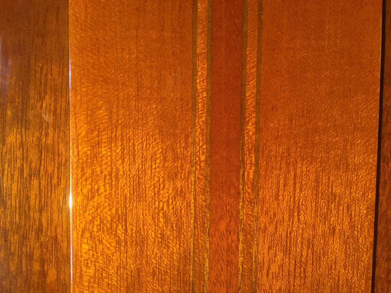

  • #1.453
Schaut mal ich glaube der dicke Mittelstreifen ist einfach stehend (Jahresringe), das könnte die etwas andere Farbe vielleicht erklären?! Die dünnen Streifen schauen farblich aus wie Ovankgol oder wie man das schreibt...

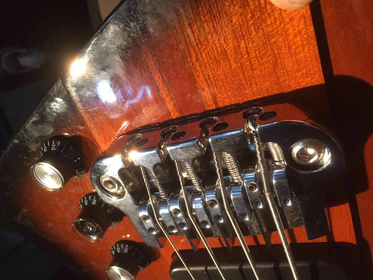

Und hier noch die Hipshot-Replacementbrücke

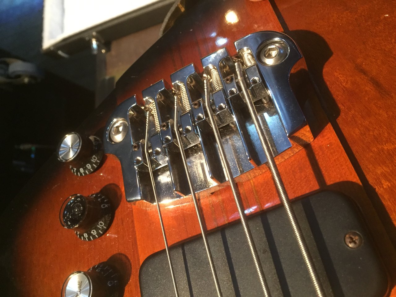

  • #1.454

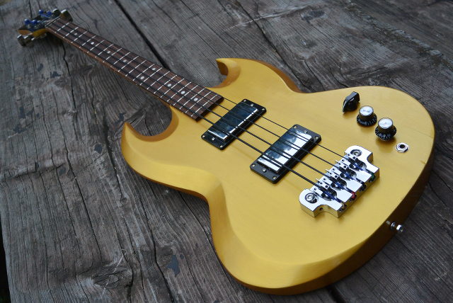

Und hier die andere, kompaktere Variante dieser Brücke (Repalcement für die 2-Punktbrücken, die Gibson in den 50ern und 60ern verbaut hatte.) Wenn ich die Wahl habe, also selbst was baue, nehme ich grundsätzlich diese.
(und ja, leider ist der Bohrer für die Hülse verrutscht; deshalb sitzt die Brücke schief.)

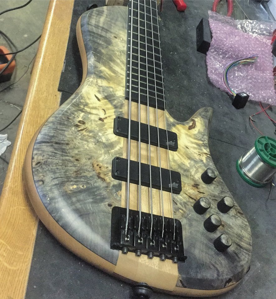

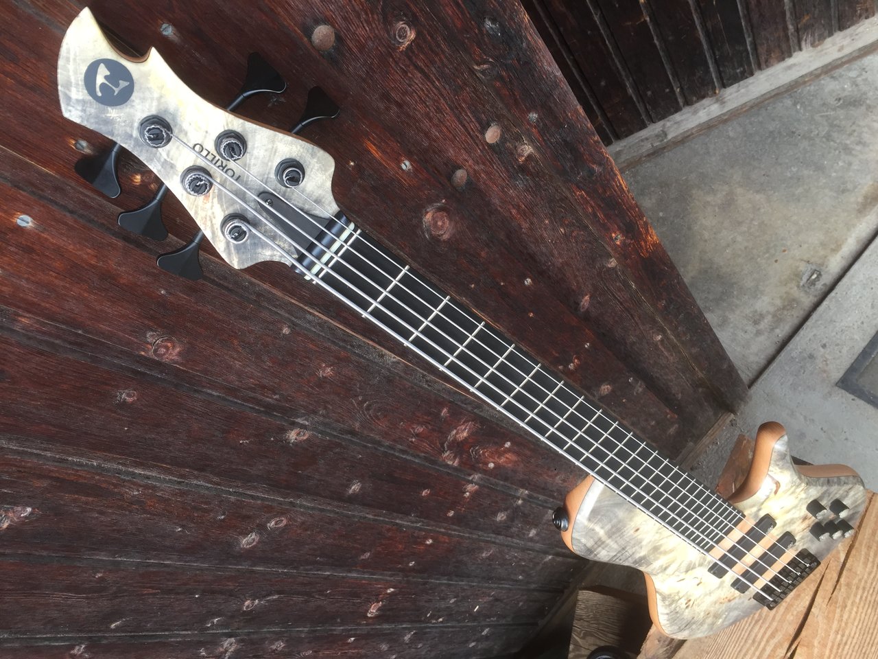

  • #1.455

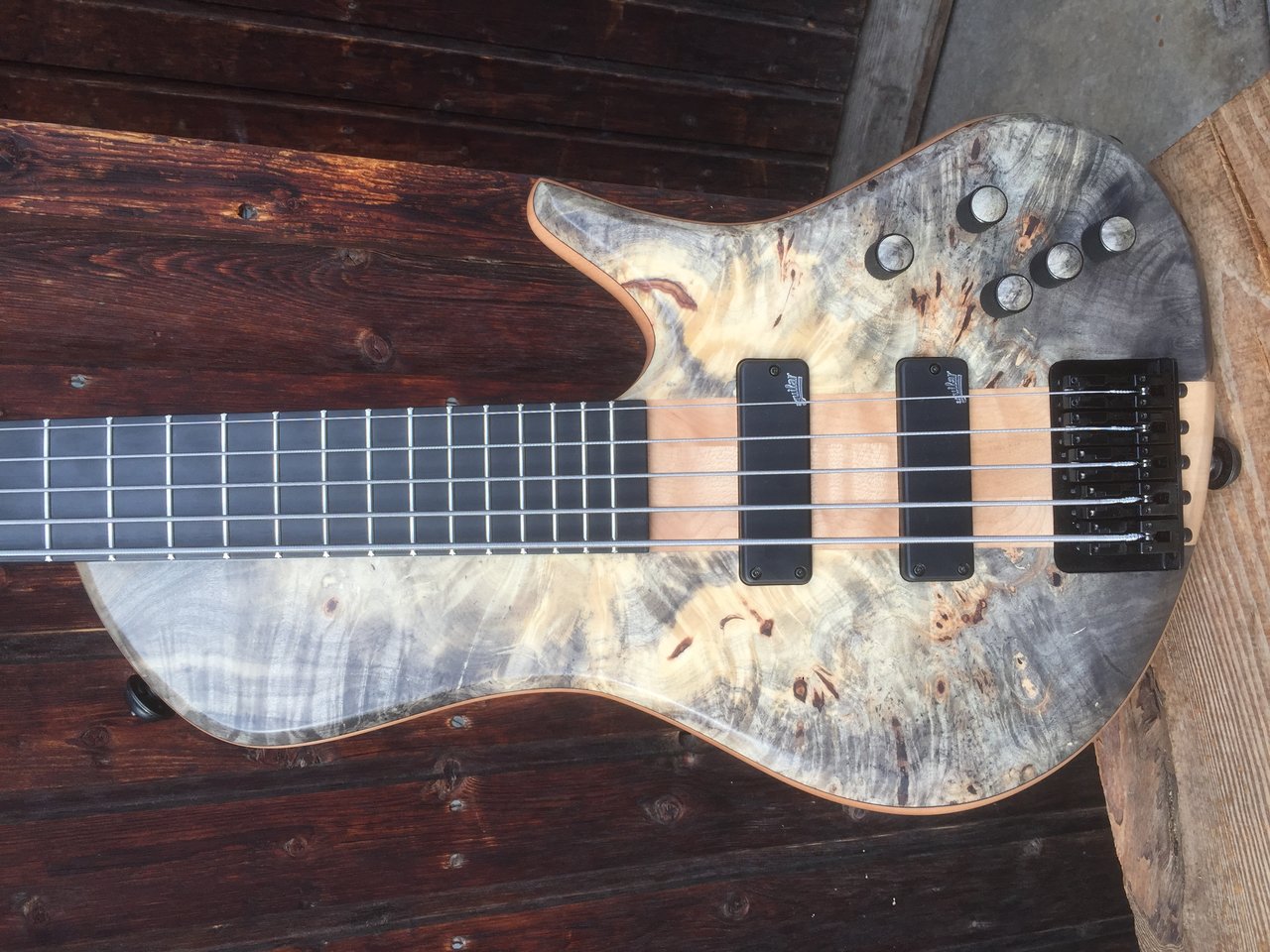

The Jayme Lewis signature 5-string. A 33" scale bass with 16mm stringspacing at the bridge. Loaded with Aguilar DCB pickups and an Aguilar OBP-3 preamp. Hipshot tuner and a Schaller 2000 bridge. Red alder body, Sipo mahogany toneblock, buckeye burl top and a 3-piece maple-neck with an ebony fretboard.

Ich finde Singlecuts ja eigentlich pottenhässlich aber deine Bässe sind schon geile Holzstücke @Torillo-basses :bier::bier:
