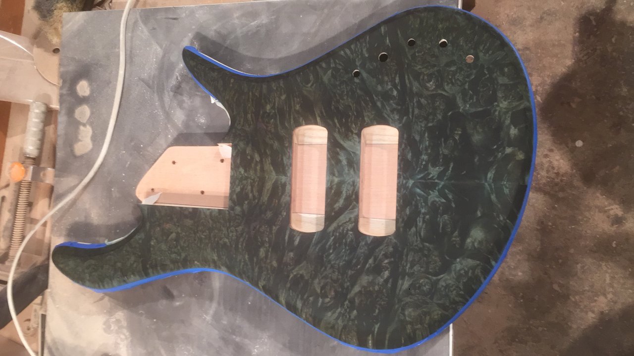

Heute steht beizen auf dem Programm.

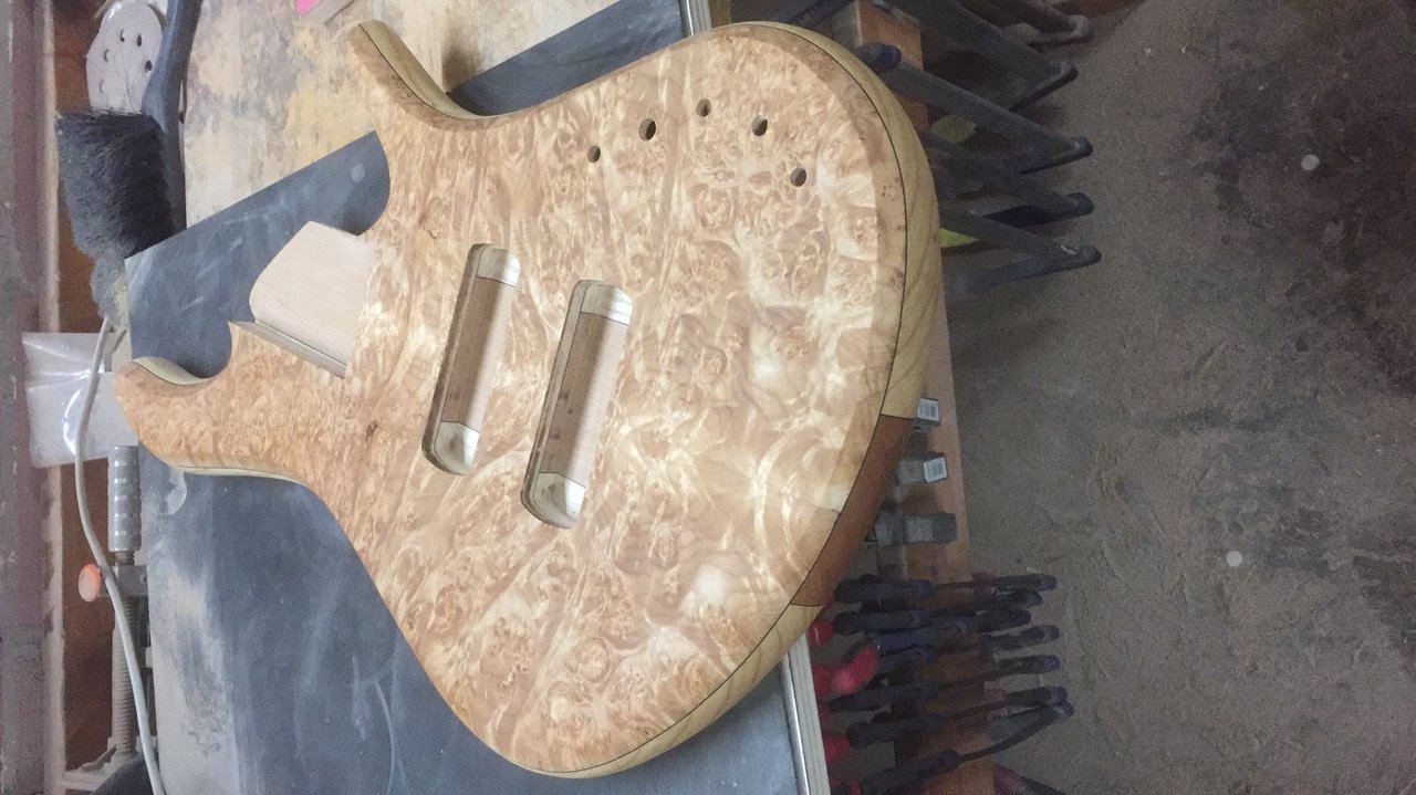

So sieht der Body in Natura aus. Ich beize allerdings nur das Top, also muss ich den Body erstmal abkleben.

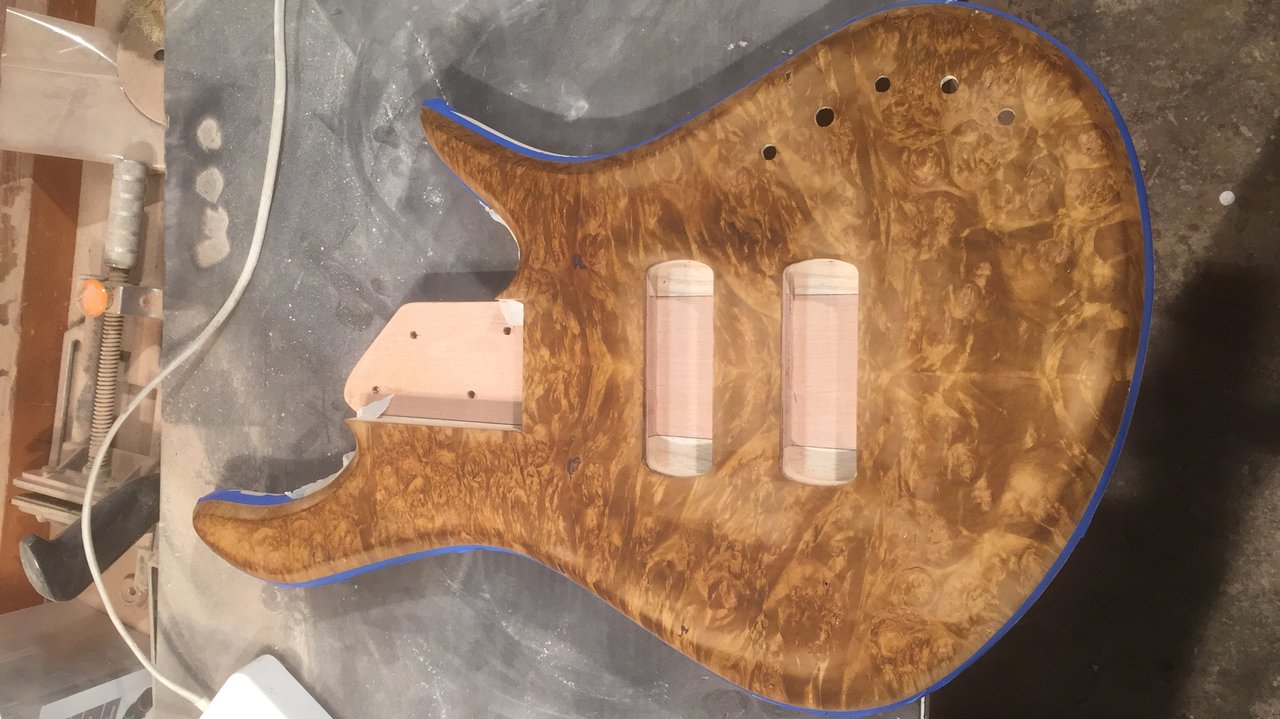

Nach der ersten Schicht (Nussbaum-Beize die anschließend geschliffen wird, da ich mit dieser Schicht nur die Tiefen featuren will)

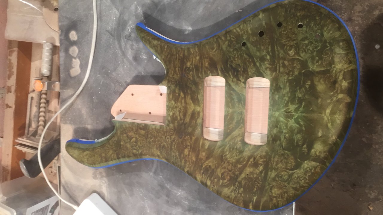

die nächste Schicht wird grün und schaut so aus:

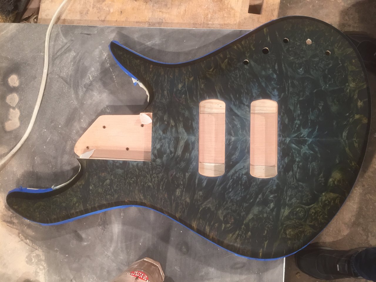

...im Anschluss gleich mit Dunkelblau drüber:
Reaktionen: claudio, Just4Strings, Gast74634 und 3 andere

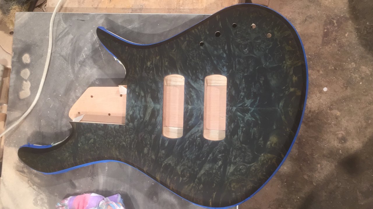

  • #1.466

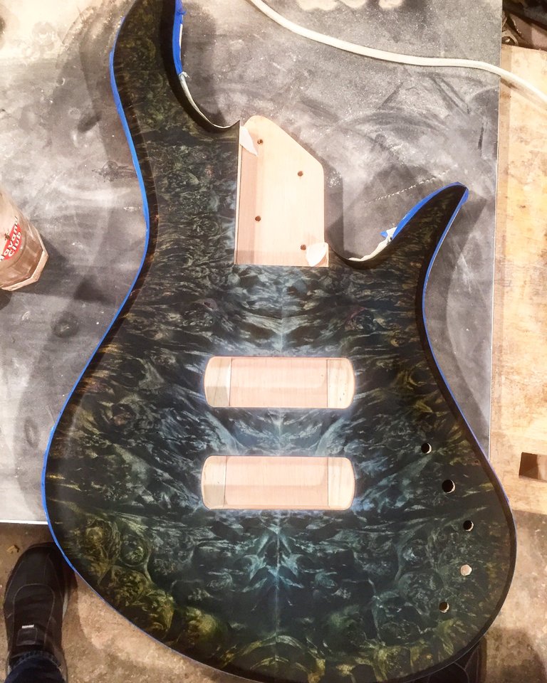

Und zum Schluss noch ein dezenter Nussbaum-burst
Reaktionen: schubi, anbra, der Franzos und 5 andere

  • #1.469

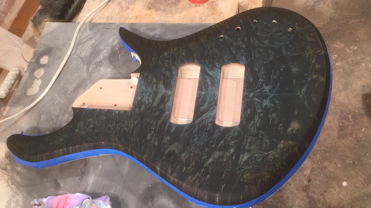

Fertsch...
Reaktionen: schubi, niezuspaet, Prof-A.(unknown Objekt) und 5 andere

Bleibt der matt oder bekommt er noch ne Schicht Lack zum Konservieren? :-)
  • #1.471
Ich bin auch mal auf das Bild mit Klarlack gespant, so finde ich das Ergebnis zwar stellenweise cool (Prismeneffekte durch die verschiedenen Beizungen), insgesamt ist mir das ganze aber zu düster. Meine Ich-bin-Metal-deswegen-muss-alles-schwarz-sein-Phase ist aber auch schon etwas her.
Gibts Klarlack mit Perlmutt-Effekt? das könnte das Ganze ein bisschen spannender machen..?!
  • #1.472
Noch ist gar kein Lack drauf. Geplant ist Mattlack

Wie trägst Du die Beize auf (Stichwort Sunburst)? Sprühpistole/Airbrush?
