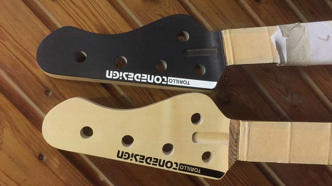

Die Prototypen der ToneDesignSerie nehmen Gestalt an

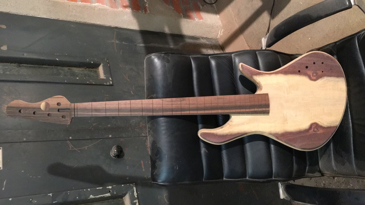

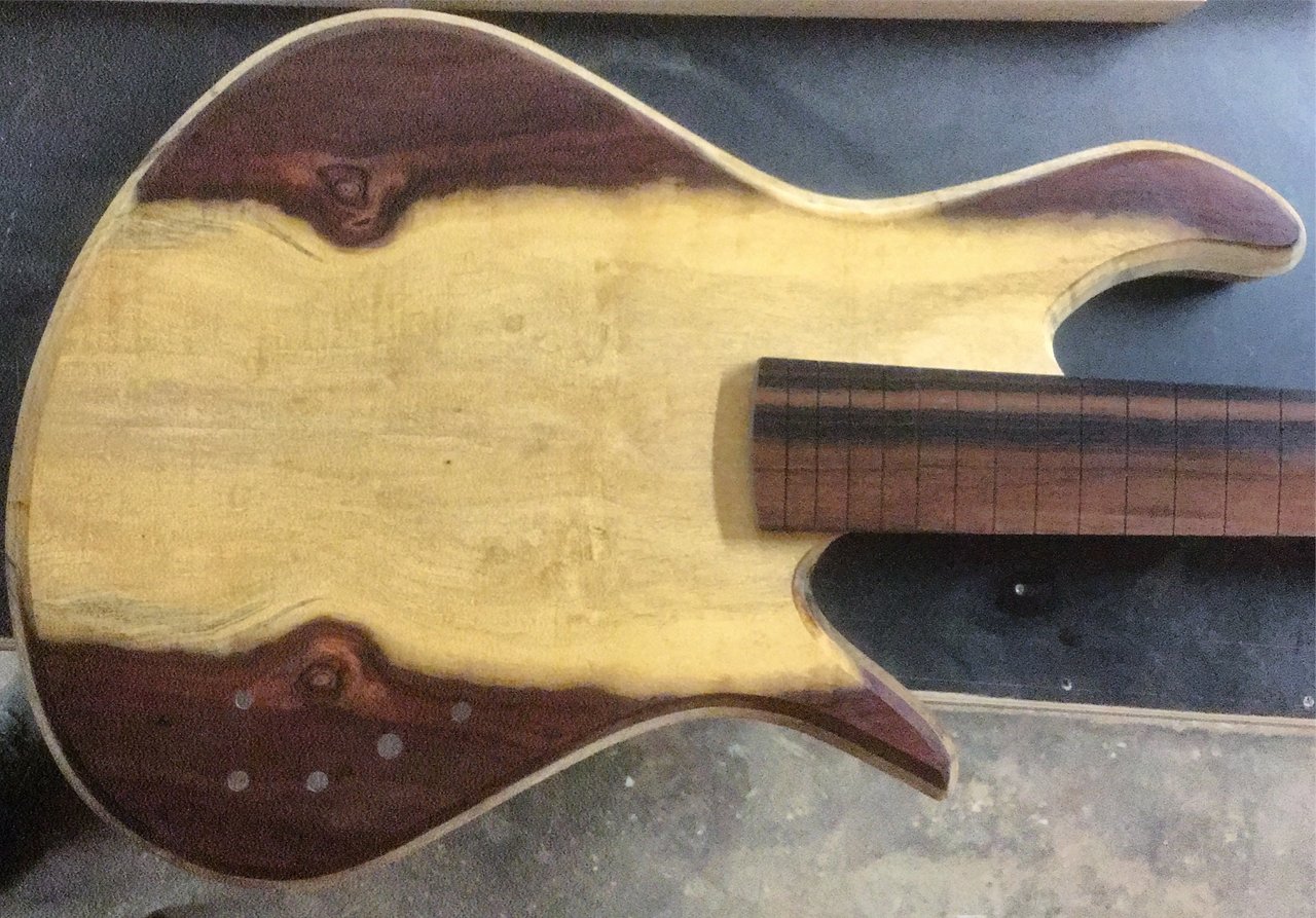

Rough neck mit Makassar Front

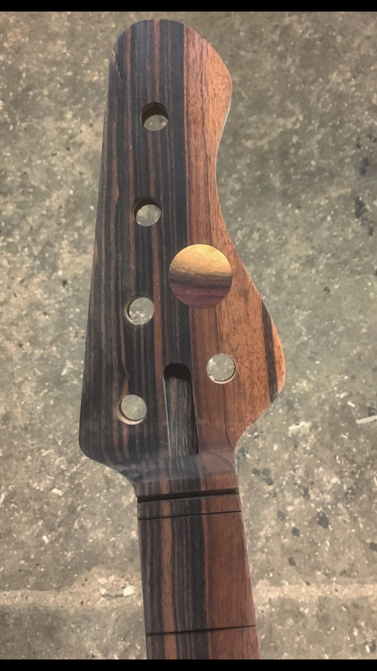

Durchgehendes Griffbrett über die Kopfplatte hat was.
Aber was ist das runde da auf dem Bild?

Was ich bisher immer gebaut habe ist nun als "full custom voice"Serie benannt. Sprich der Kunde plant mit mir seinen Bass und hat alle Möglichkeiten. In der Grundausstattung (ohne jeglichen Aufpreis) haben die Bässe einen 3-teiligen Hals, kein Deckenholz, Torillo Aktivpreamp und Pickups, sind aber geschlossenporig matt lackiert. Direkt darunter gibt es die ToneDesign Serie und darunter noch die ToneSignature Serie. Das sind keine Modelle sondern "Layouts" oder auch fertige Konzepte. Es wird 4 Layouts geben, zudem man sich nicht nur ein Layout aussucht, sondern auch das Modell auf welches man dieses Layout wünscht. Beispiel: Layout PFUTURE (Platane-Body mit Ahornhals, Bocote-Griffbrett und einem Splitcoil. Wählst du dieses Layout, muss du noch wählen in welchem der drei Modelle du das haben möchtest (Shevette=Schraubhals, Volta=durchgehender Hals und Fargo= Singlecut). Es werden nicht für jedes Layout alle drei Modelle angeboten. ToneDesign und ToneSignature-Serie unterscheiden sich darin, das die ToneSignature Serie mit einteiligen Halsen (also ohne Streifen im Hals) und aus den klassischen Hölzern wie Esche, Erle, Ahorn, Ebenholz usw. Gebaut wird, wärend die Tonedesignserie mit zum Teil mehrstreifigen Hälsen und untypischeren Hölzern schon mehr ins Detail geht (siehe "PFUTURE", das ist quasi ein Preci, dessen Platane-Body ein Müh härter ist wie die klassische Erle und das Bocote-Griffbrett eine spritzigere Variante zum Palisander ist.
Diese beiden Serien beinhalten als Option einzig und allein die Anzal der Saiten, Farbe der Hardware und gegen Aufpreis den Aktivpreamp. Alles Andere ist festgelegt.
Die Tonedesignserie ist wesentlich günstiger als die full custom Serie

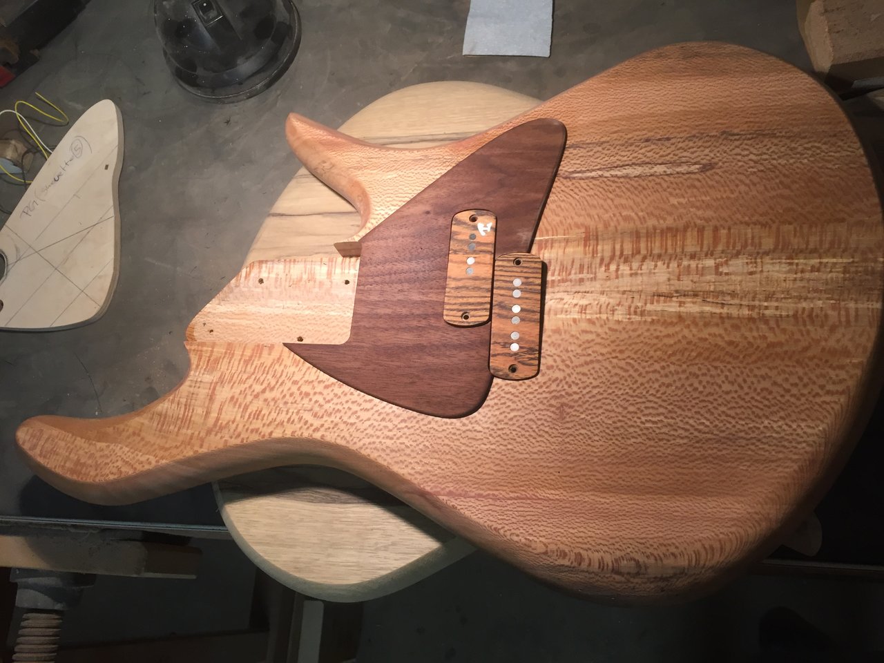

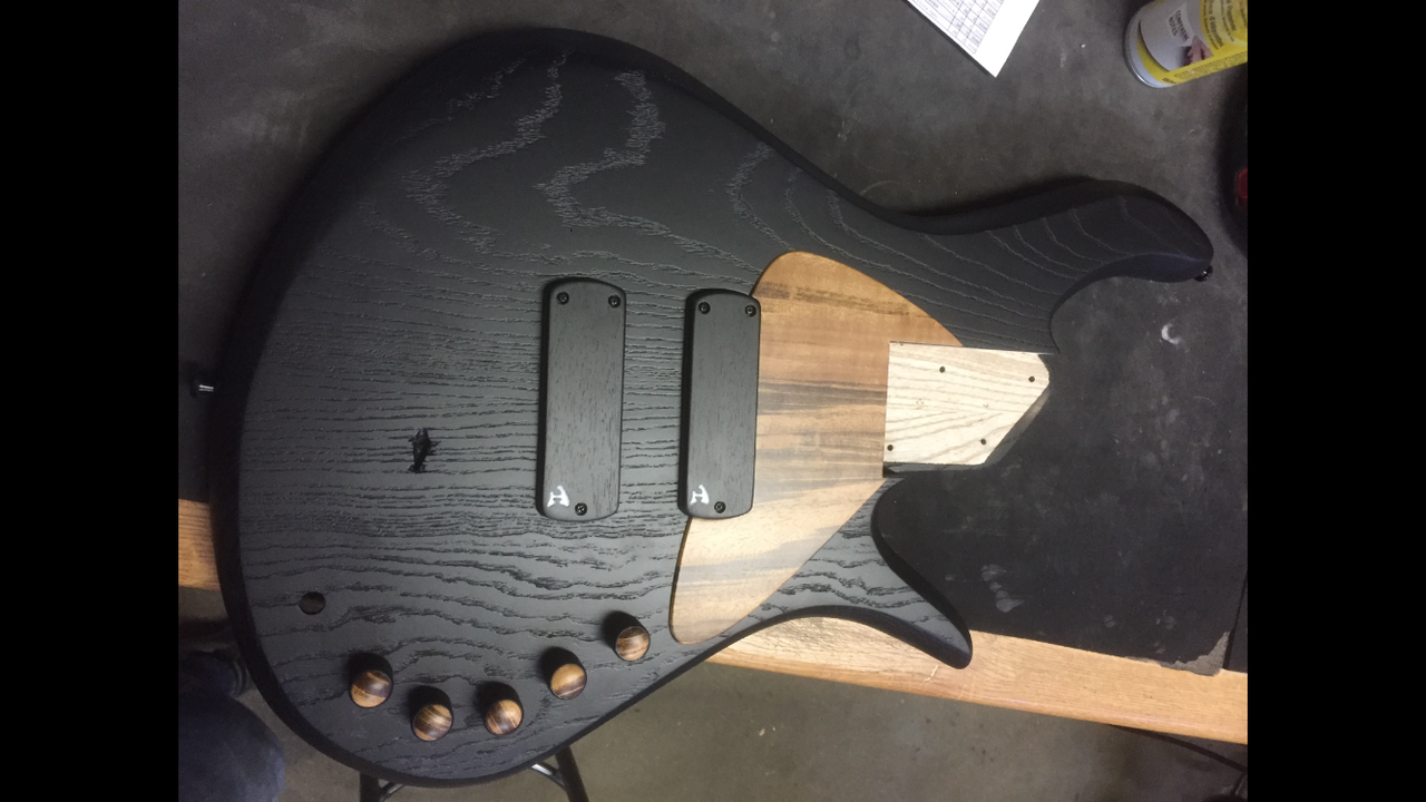

Das sind die ersten Beiden : PFUTURE und FUSION (Eschebody, Ahornschraubhals, Ebenholzgriffbrett und Humbucker. FUSION ist der knurrende Fusionton mit schneller Ansprache, solidem Fundament und starkem Durchsetzungsvermögen)

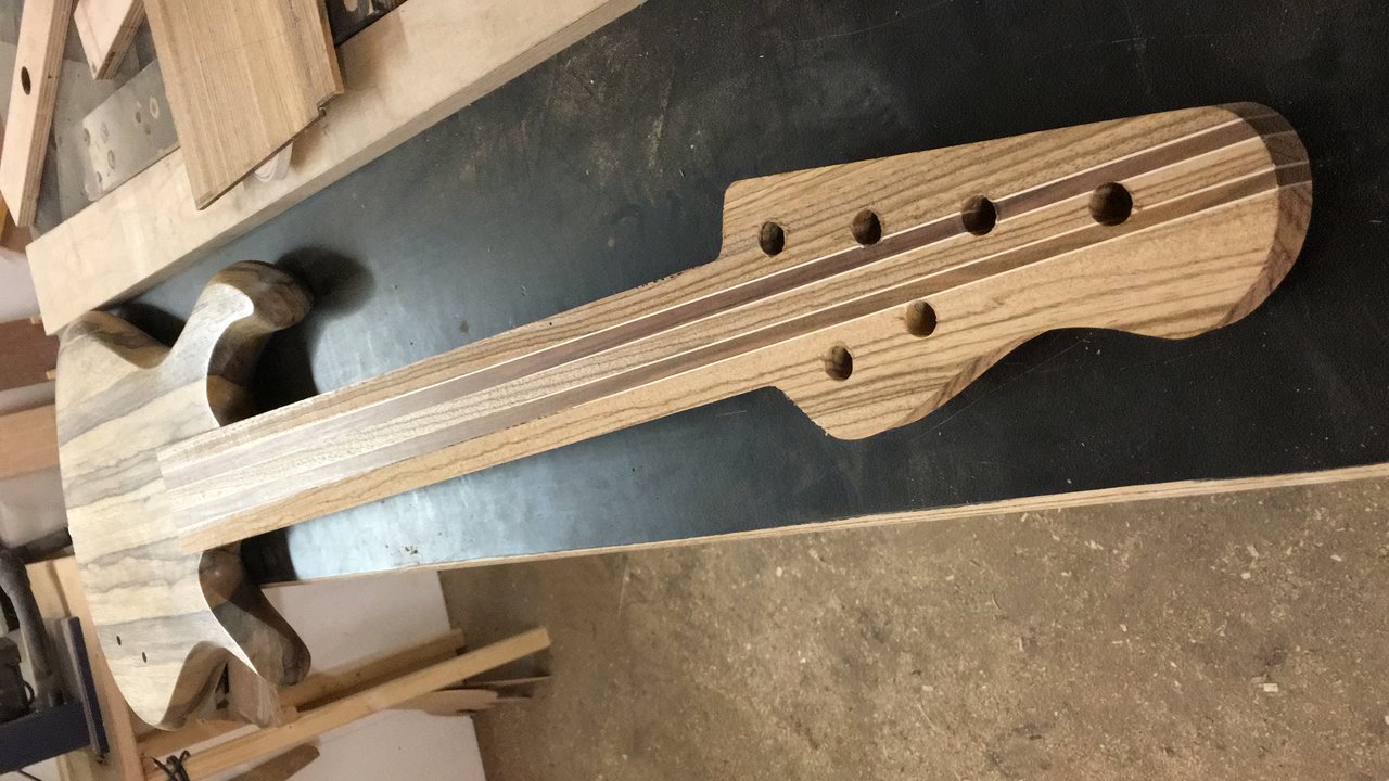

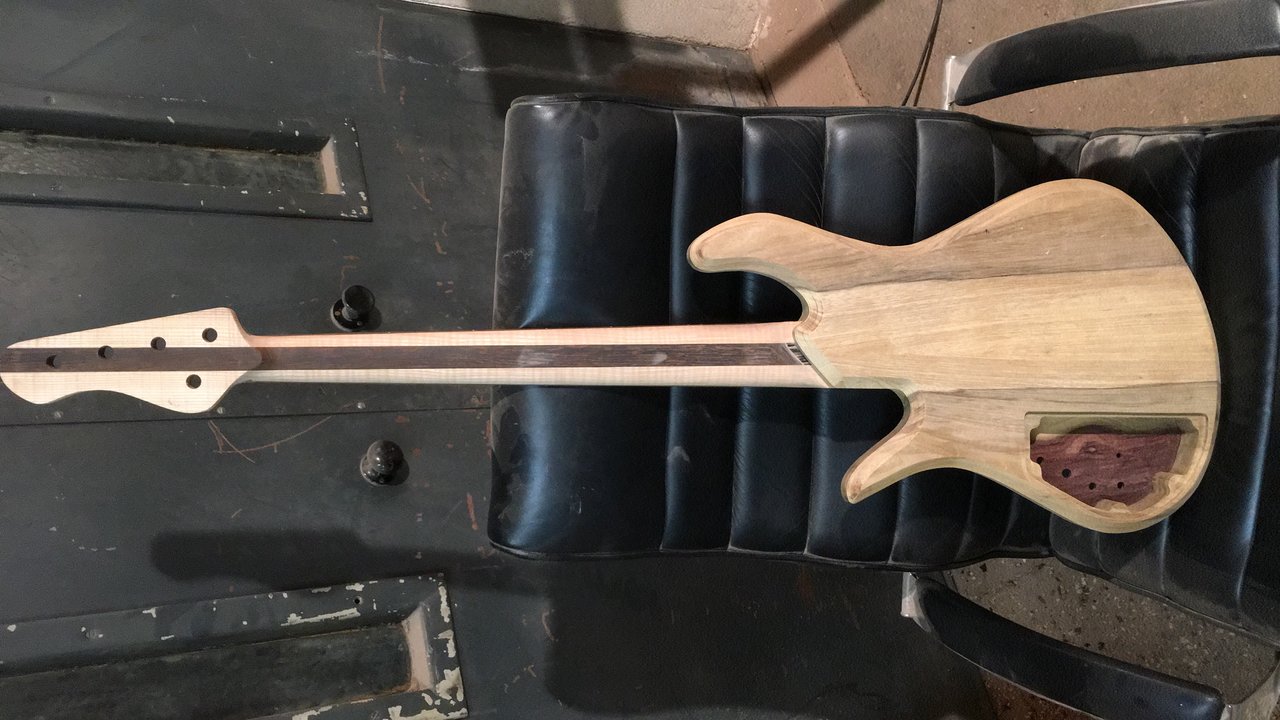

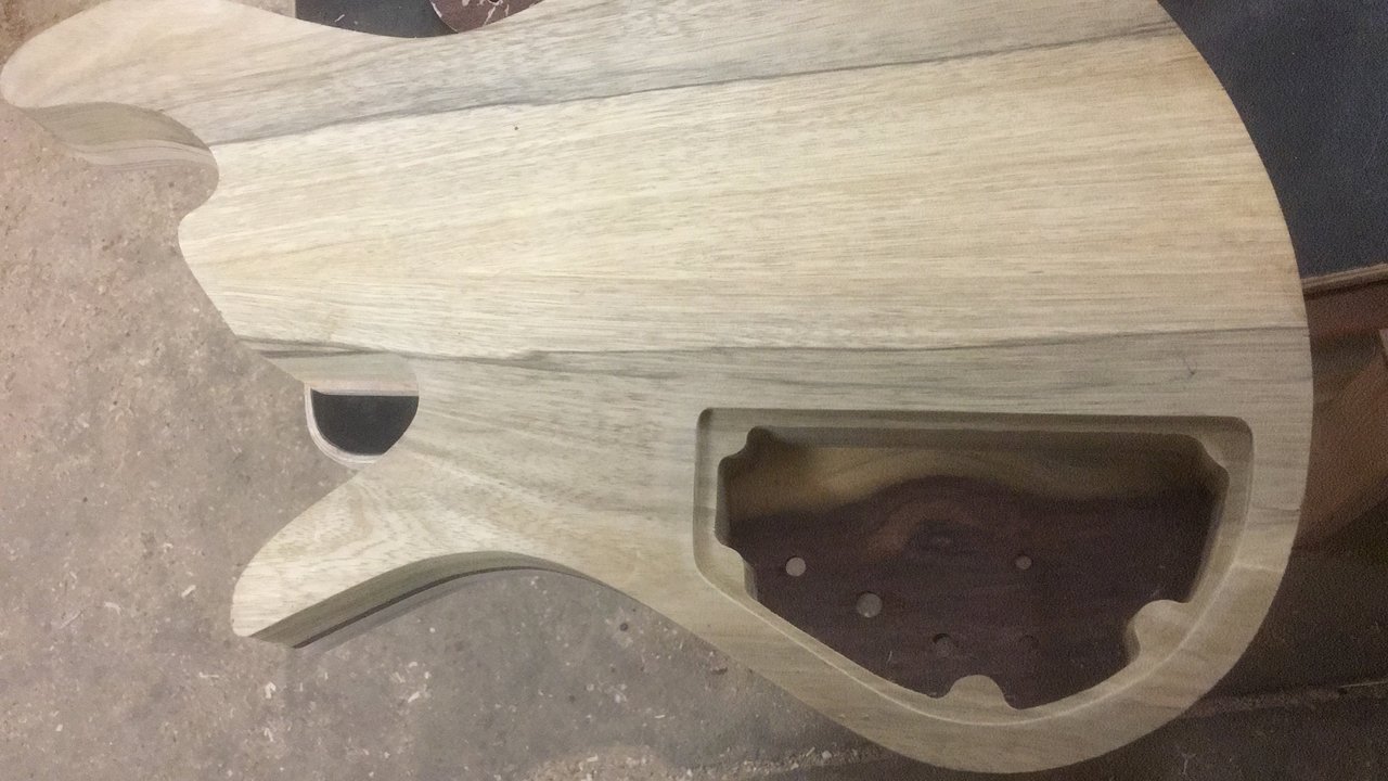

Es muss weitergehen :bier:
Das ist zum Einen ein BlackLimba-Body mit geschraubtem Zebrano-Hals inl. Santos-Streifen und zum Anderen ein BlackLimba-Body mit Katalox-Top und Esche/Wenge-Hals mit Makassar-Griffbrett
