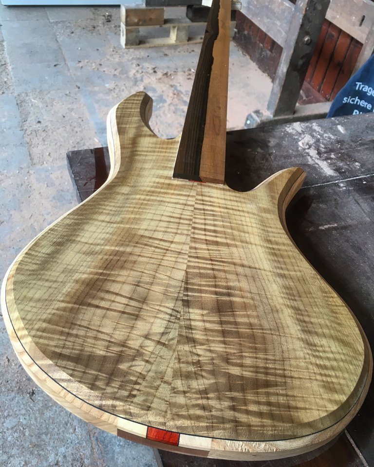

Und hier wächst ein Volta-4Saiter mit Eschebody, Erle-Toneblock, Ahornhals mit Padoukcenterstreifen, ziricote-Griffbrett und Myrtle-Decke.

er hat ein neues problem bei bässen kreiert: die hecklastigkeit...:D

Wenn schon Witze über unfertige Bässe, dann bitte so:
EY DU HAST DIE SAITEN VERGESSEN! MUUUAAHAHAHAA...

Myrtle-Decke... Myrtle-Power... super mutant hero myrtle 8-)

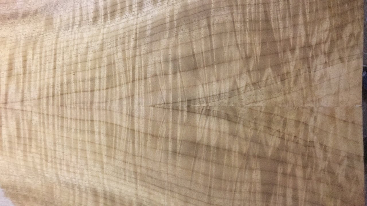

Kurze Frage: myrtle, you can say Myrte dafür, ist eher so eine Art Gebüsch mit vielleicht mal Aststärken von 20 cm bei kaum erkennbaren Jahresringen, das Gestrüpp wächst ja auch im Winter einfach weiter, es ist, sagen wir mal: als Tonholz maximal anders begabt; könnte es sich bei der hier verwendeten Planke nicht einfach um kalifornischen Lorbeer, formerly known as Oregon Myrtle handeln? Is nur so ein Gedanke.

Teenage Mutant Ninja Myrtle: schick. Ich bin mal gespannt wie das unter Lack aussieht.

mtd usa verbaut mit vorliebe myrtle tops. die bauen weltklasse bässe. Fodera, f bass, sukop... myrtle überall... und nein, nicht vom myrtle busch.
Common Name(s): Myrtle, Oregon Myrtle, California Bay Laurel, Pepperwood
Scientific Name: Umbellularia californica
Distribution: Coastal regions of southwest Oregon and central California
Tree Size: 50-80 ft (15-24 m) tall, 2-3 ft (.6-1 m) trunk diameter
Average Dried Weight: 40 lbs/ft3 (635 kg/m3)
Specific Gravity (Basic, 12% MC): .51, .63
Janka Hardness: 1,270 lbf(5,650 N)
Modulus of Rupture: 9,700 lbf/in2 (66.9 MPa)
Elastic Modulus: 1,225,000 lbf/in2 (8.45 GPa)
Crushing Strength: 5,640 lbf/in2 (38.9 MPa)
Shrinkage: Radial: 2.8%, Tangential: 8.1%, Volumetric: 11.9%, T/R Ratio: 2.9
die technischen daten deuten für mich auf ein erstklassiges holz für den instrumentenbau hin:
Common Uses: Veneer, cabinetry, fine furniture, musical instruments (guitar tops and backs, necks), interior trim, gunstocks, turned objects, and other small specialty items.

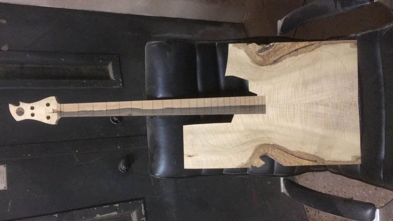

Erwartet bitte nicht das ich Leo Fender nachmache! Der Kerl hat alles richtig gemacht klar, aber deshalb mache ich nichts falsch! Du bist halt einer von den ESCHE ERLE AHORN-Typen und das ist auch völlig ok! Wenn ich ausschliesslich DAS bauen würde, dann kämen von Anderen halt Kommentare wie VIEL ZU LANGWEILIG oder MACH MAL WAS MIT SCHÖNEN TOPS. Ich kleb nicht nur willkürlich irgendwelche Hölzer zusammen das hat schon alles seinen Grund und viele stehen drauf und viele nicht. Alles gut! Und danke das du dein Wissen mit mir teilst!
