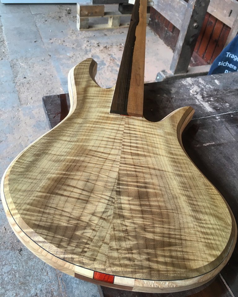

:D Myrtlewood ist sogar ein sehr beliebtes Deckenholz, da es hart aber nicht steinhart ist. Dieser Bass bekommt zwei Jazzbass-Pickups und wird ein etwas knalligerer Jazzbass-Sound. Nur das Ziricote-Griffbrett ist gewagt, weil sehr hart.

mtd usa verbaut mit vorliebe myrtle tops. die bauen weltklasse bässe. Fodera, f bass, sukop... myrtle überall... und nein, nicht vom myrtle busch.
Common Name(s): Myrtle, Oregon Myrtle, California Bay Laurel, Pepperwood
Scientific Name: Umbellularia californica
Distribution: Coastal regions of southwest Oregon and central California
Tree Size: 50-80 ft (15-24 m) tall, 2-3 ft (.6-1 m) trunk diameter
Average Dried Weight: 40 lbs/ft3 (635 kg/m3)
Specific Gravity (Basic, 12% MC): .51, .63
Janka Hardness: 1,270 lbf(5,650 N)
Modulus of Rupture: 9,700 lbf/in2 (66.9 MPa)
Elastic Modulus: 1,225,000 lbf/in2 (8.45 GPa)
Crushing Strength: 5,640 lbf/in2 (38.9 MPa)
Shrinkage: Radial: 2.8%, Tangential: 8.1%, Volumetric: 11.9%, T/R Ratio: 2.9
die technischen daten deuten für mich auf ein erstklassiges holz für den instrumentenbau hin:
Common Uses: Veneer, cabinetry, fine furniture, musical instruments (guitar tops and backs, necks), interior trim, gunstocks, turned objects, and other small specialty items.

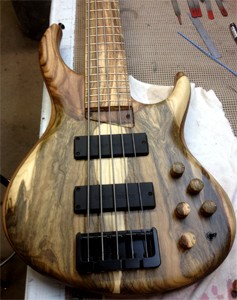

Übrigens:
Was mich noch wesentlich mehr umhaut als Myrtle-Tops sind Pistazie-Tops
Reaktionen: DrScythe, schubi, b_string_funk und 5 andere
  • #1.915
Schmeckt auch ziemlich gut.
Reaktionen: schubi, 87oclok und Torillo-basses
  • #1.916
Ok, finde ich gut, dass sich hier alle wieder vertragen und vielen Dank an alle Seiten (Hm, Saiten?), dass Ihr Eure Sicht noch mal differenzierter dargestellt habt.
Das Pistazientop sieht aber mal echt lecker aus. Und ich dachte schon, Kirsche oder Birne wäre ungewöhnlich (nicht im akustischen, sonder im E-Bass bzw. Gitarrenbereich).
Reaktionen: ElectricMorus
  • #1.918
Wenn denn Pistazie als Holz für umwerfende Basstops mehr mit den Pistazien zum Knabbern zu tun haben als Myrtlewood mit Myrte ...
Hahahaa geht das schon wieder los :-D
Spass!
Ich finde beides toll! Die Tops und die Knabbereien
