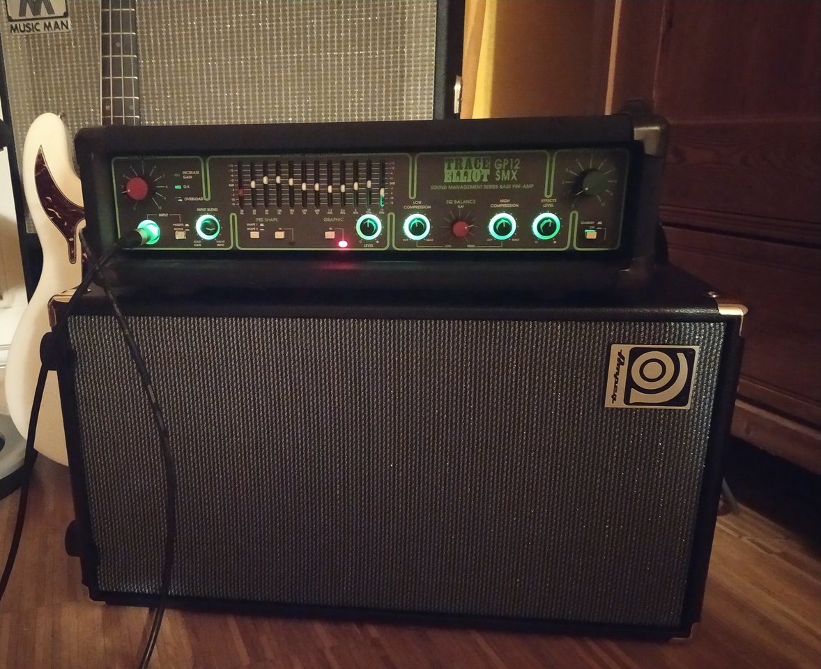

Ich habe mit meinen Boxen rumprobiert. Am besten passt die kleine Ampeg.
Ist halt ein 10er Amp.
  • #2.022
So ist das doch nichts. Glaube ich brauche noch eine kleine Ampeg😉.
Gestern habe ich den Amp über meine MuMa gespielt.
Das passt in jeder Hinsicht super.
Reaktionen: Meik1970 und claudio

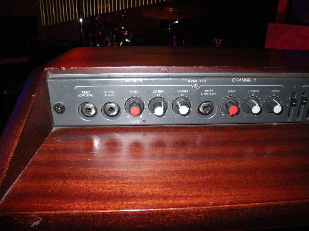

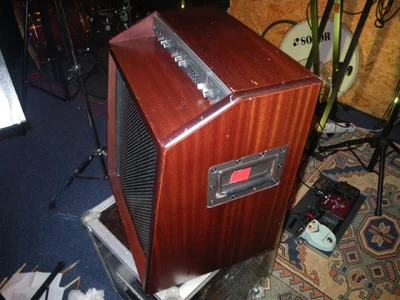

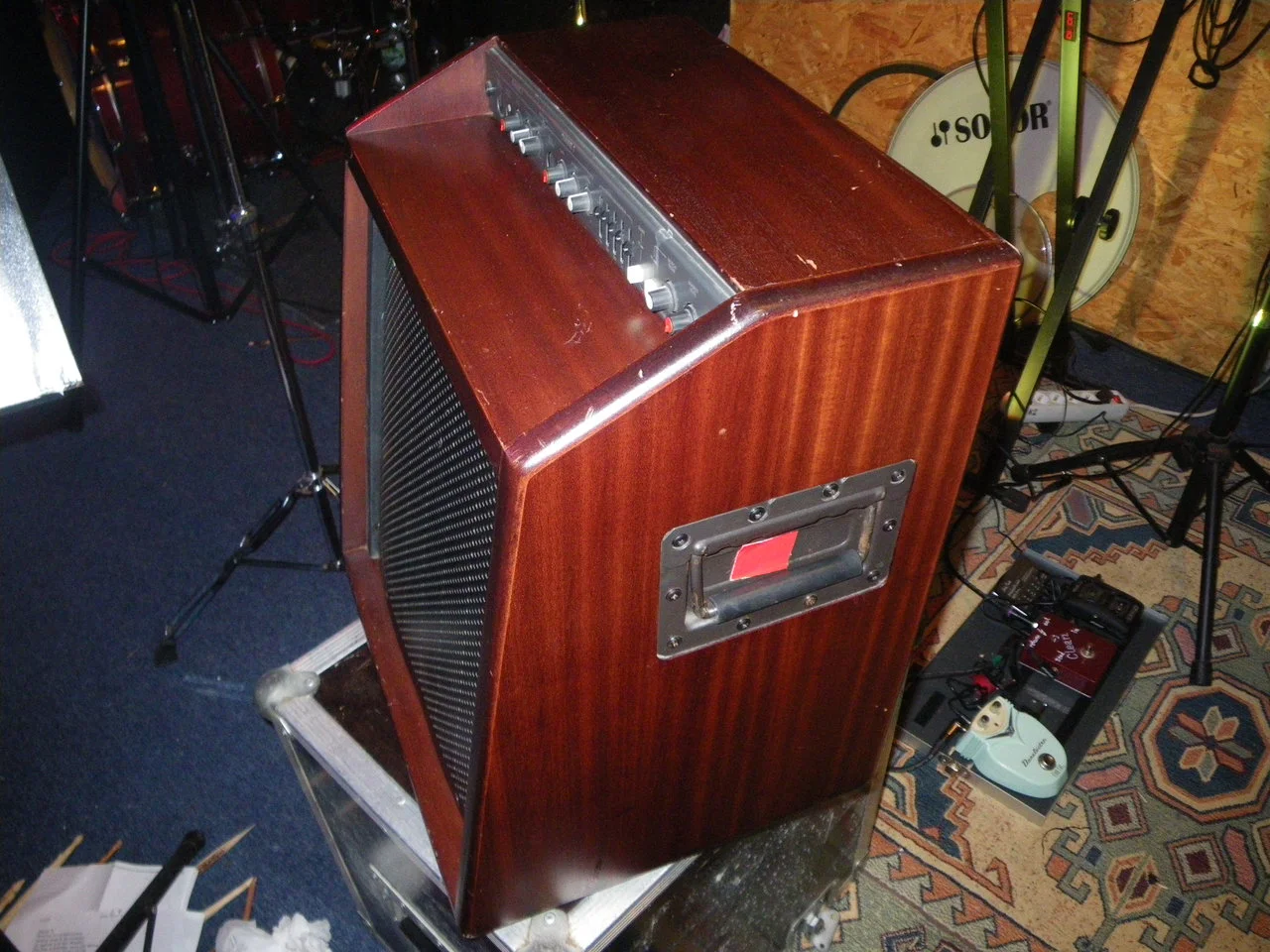

  • #2.026

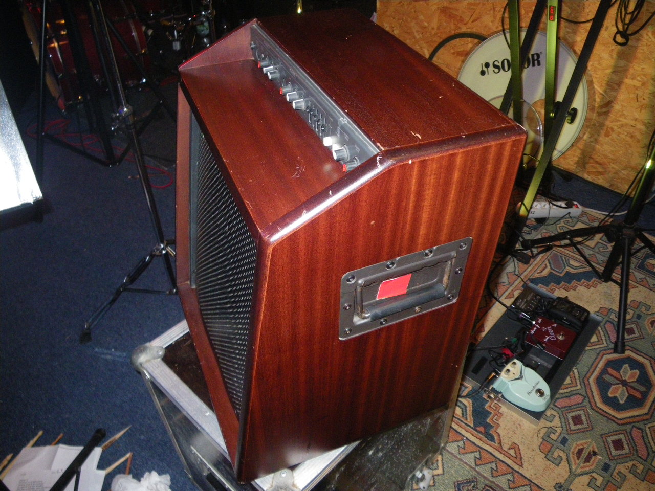

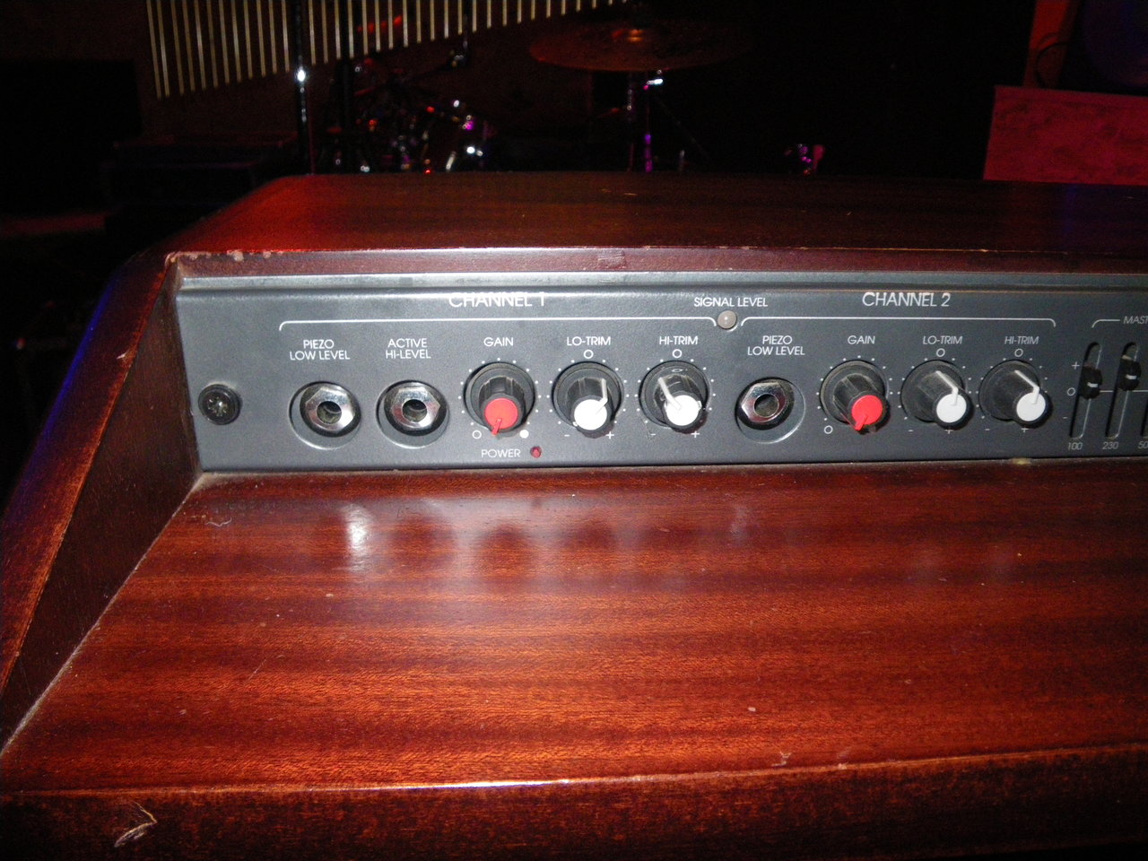

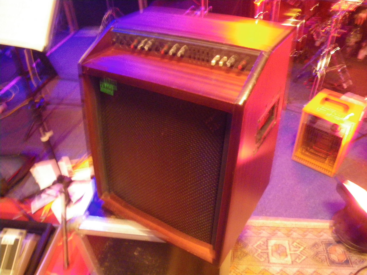

Ein AH250SMX würde mich auch noch interessieren. Gerne PM, falls einer einen über hat oder gegen andere 80er Amps tauschen möchte
  • #2.027
Bevor ich ihn in die Kleinanzeigen stelle:

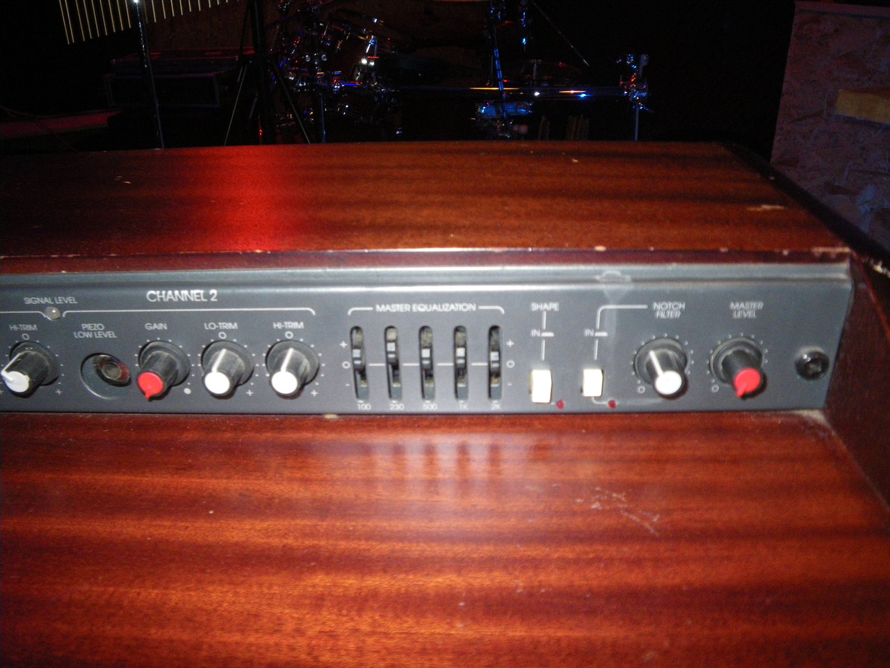

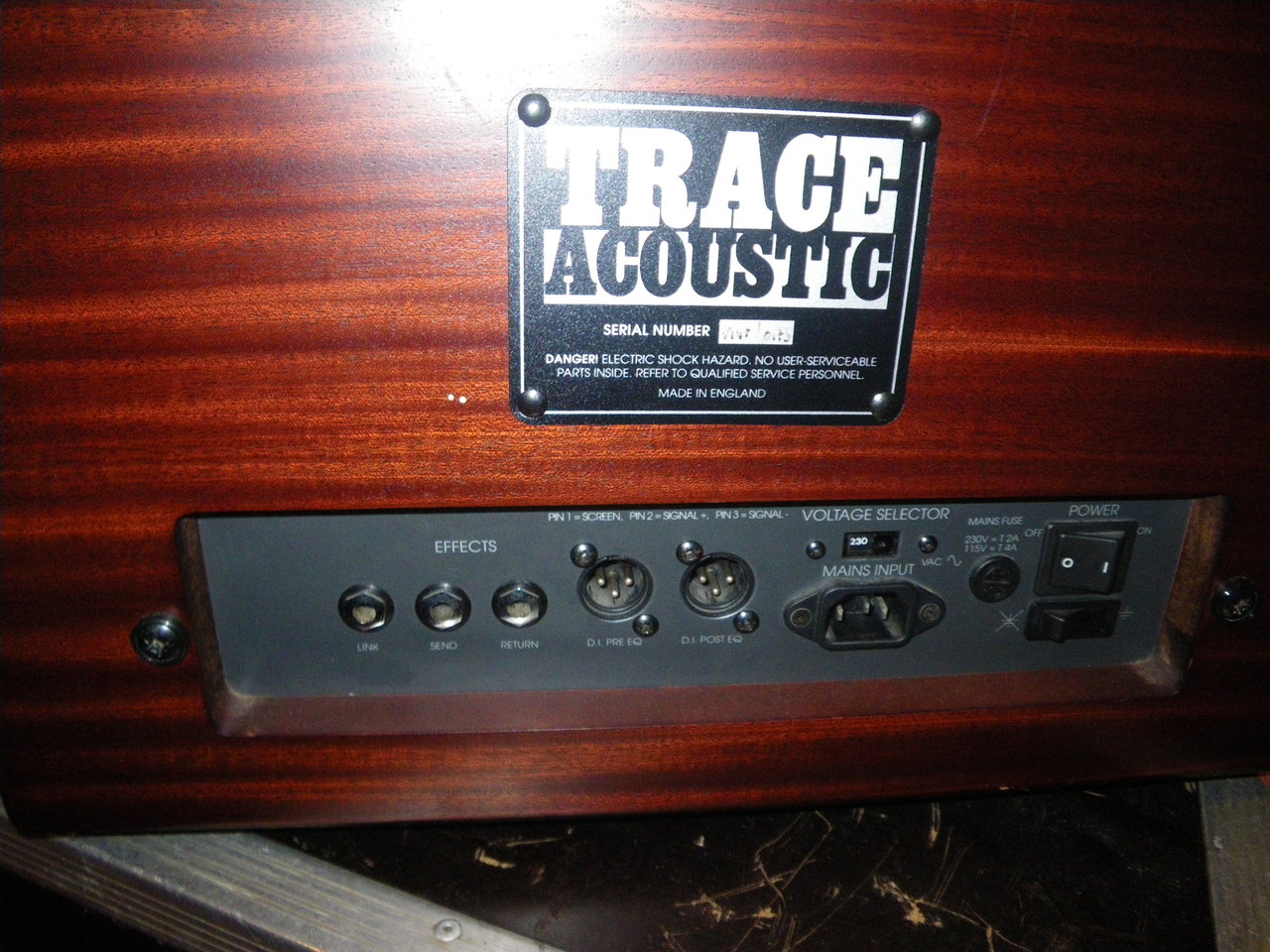

schweren Herzens verkaufe ich meinen Trace Akustik Combo. Zweikanaler = 1x der normale, 1x ein Piezokanal. Klangregelung, Effektweg und Line out - alles dabei.
Bestückt mit einem 15 er Speaker. Der Combo ist im Originalzustand, funktioniert prima und kommt mit passendem Case.
Wunderschön das Holzgehäuse, passt also auch prima ins Wohnzimmer. Da ich keinen Kontrabass habe, kann ich nicht sagen, wie er damit klingt. Könnte aber passen. Verstärkung einer Geige oder akustischen Gitarre klappt richtig gut.
Meine Preisidee liegt bei 222 €. Bei Interesse bitte eine PN.

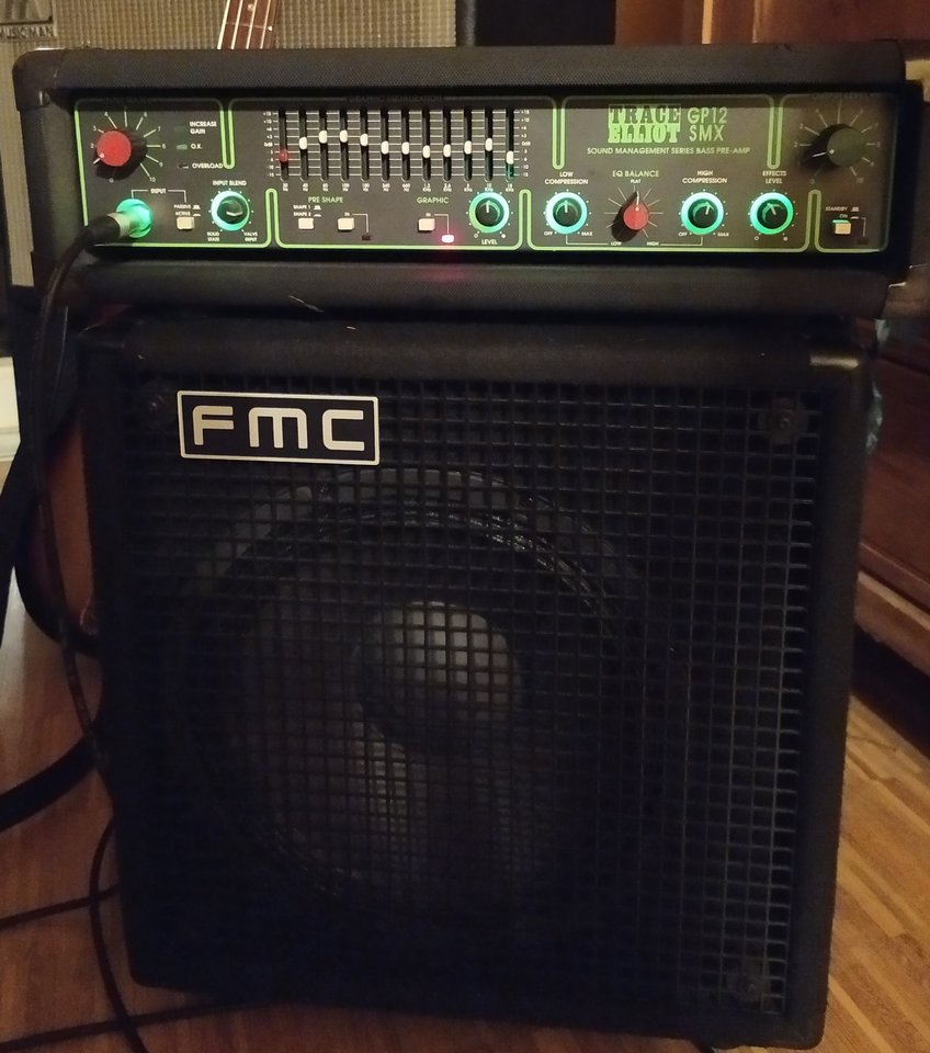

Hallo zusammen,
mal dummfrag:
Ich habe den Gp11MkV. Schaltung ist mir bekannt.
Der hier gezeigte Gp12SMX wird ja deutlich besser bewertet als der "11er".
Beim Studium der Schaltung ist mir zwar die Röhre aufgefallen, und dass ( auch) viel Silizium im Signalweg drin ist.
Bewirkt da der geänderte shape oder die Zweibandkompression so viel?
Oder macht das Konstrukt Vor + MOSFET- Endstufe so viel aus? Die AH 250 werden ja auch hochgelobt. Selber kenne ich den AH150 mit Gp11MkV
Danke für Feedback. Rein Interessehalber.
NB: einen V-Type habe ich auch.
Reaktionen: BergiaBurns

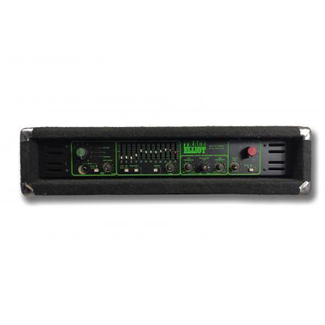

Einen hab ich noch: Sind die SMX, bis auf die Endstufen, alle gleich? Oder gibt es da auch noch Unterschiede zwischen den verschiedenen Modellen?
  • #2.036
es gibt SM und SMX Vorstufen. Die GP7 SM sind Mono, die GP12 SMX Stereo. Die SMXe haben neben dem 12 Band EQ coole Features wie die Lowpass/Hipass Geschichten rund um den zweiten FX Loop, sind Biampingfähig und ich glaube, nur die SMX haben den Zweibandkompressor. Aber ich glaube, dass Du an einem SM7 eh nicht interessiert bist.
SMX:
img_0730-jpg.404064
Gruss
claudio
Reaktionen: win311, ElectricMorus, cfortner und 2 andere
  • #2.037
Ok, verstanden. :bier:

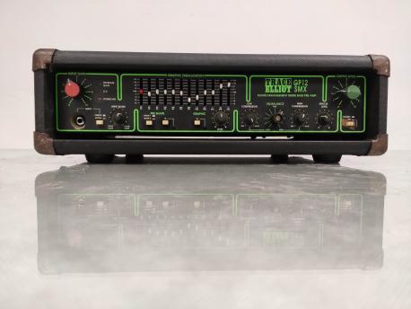

Und was ist der Unterschied zwischen GP12 AH250SMX und dem GP12SMX 4001?
Die beiden hier:
  • #2.038
Gain-Knopf rot vs. Gain-Knopf grün, anders herum beim Master.
Scherz beiseite, das weiß ich nicht, ich tippe auf Unterschiede in der Endstufe.
Reaktionen: StonerGreg
  • #2.040
4001? Die kommt aus einer Kombo würde ich sagen. Ansonsten ist ungefähr das Selbe drin. Bei Trace ist es ja so, dass keine zwei Amps damals wirklich gleich waren ;-) Manufaktur halt.
Reaktionen: Talentfrei, win311, ElectricMorus und eine weitere Person
