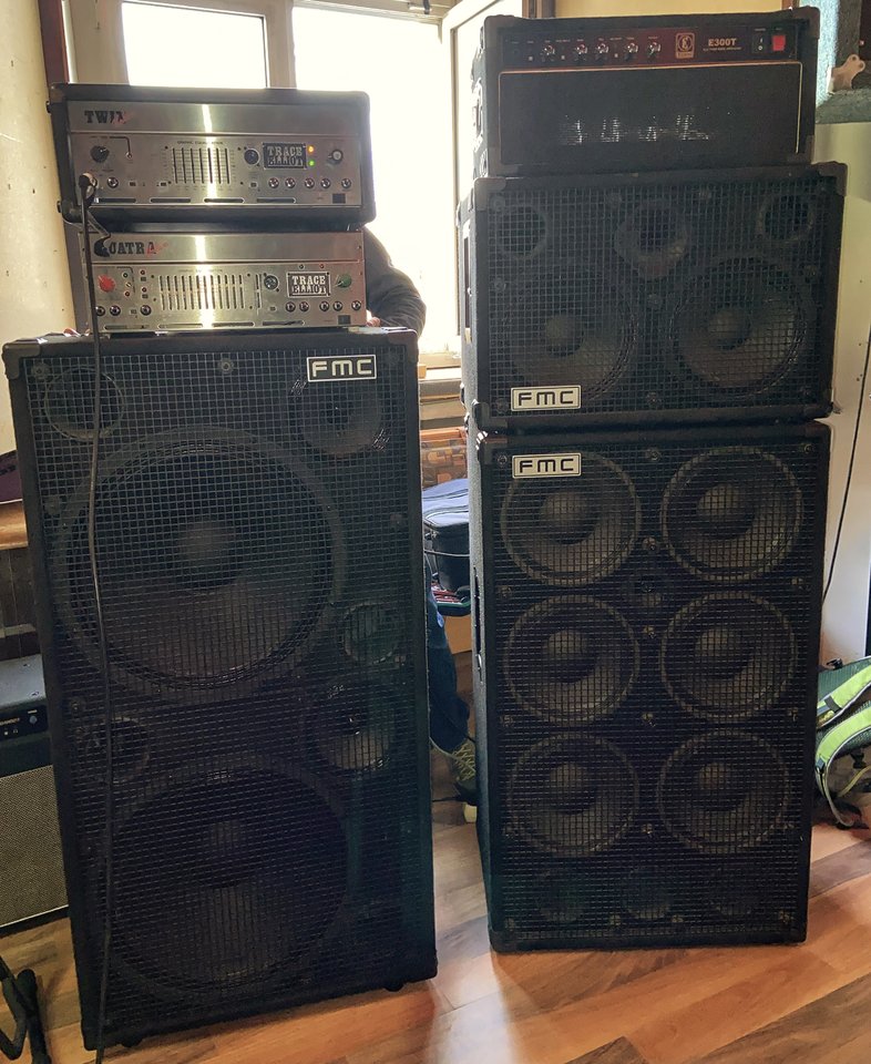

Ich hätte echt gerne mal Deinen Twin, @crocoolli, gegen unseren gehört. Ich verstehe es immer noch nicht. Und an guten Boxen geht dem auch erst bei gehörschädigenden Lautstärken die Luft aus. Ich brauche seit dem Treffen nicht mehr so dringend einen Quattra. :-)
Und dreihundert Vollröhrenwatt sind schon da (Sieht rechts oben).
