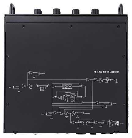

Wenn ich das richtig sehe, hat @stephan den Artikel geschrieben. Hast du eine Info darüber, welches Endstufenmodul da verbaut wurde und evtl ein Blockschaltbild gesehen, aus dem hervorgeht, ob Effekt Send/Return vor oder hinter dem Comp sitzt (wenn dieser Post EQ) geschaltet wurde?
Reaktionen: LovinRomance
  • #2.212
Über die Endstufe weiß ich leider nichts. Ein Blockdiagramm ist auf die Oberseite des Amps aufgedruckt, aber ich habe nur ein undeutliches Bild davon gefunden.
