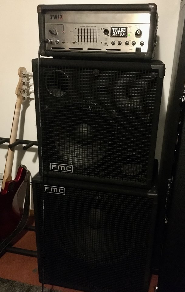

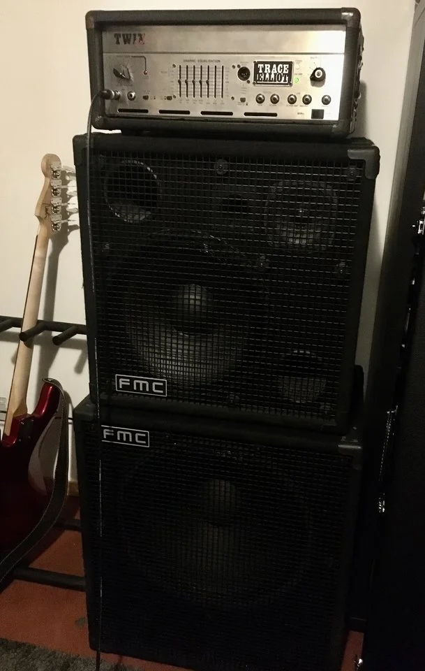

TwinValve mit meiner neuen Boxenkombi 14+18:love:!
