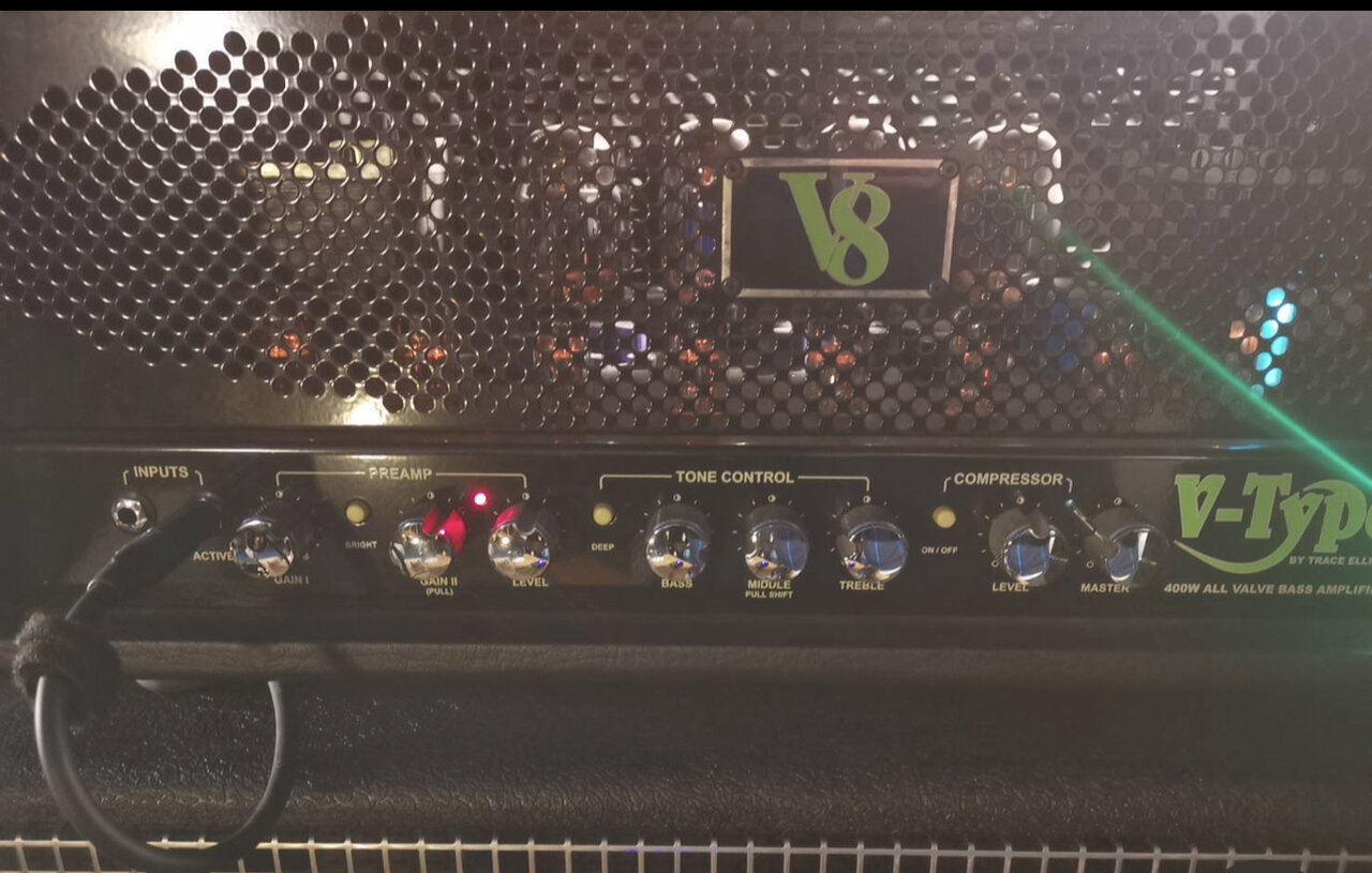

Das Glühen der 4 vorderen KTs, passend zum vierten Advent 😉😁 🕯️ 🕯️🕯️🕯️, habe ich einzufangen versucht… ist mir aber nur so semi gelungen… etwas sieht man das Winterglühen 😉
Genießt den Rest des Abends 😉

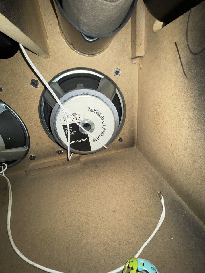

Huhu! Jetzt endlich konnte ich meinen Jugendtraum erfüllen und habe zugeschlagen!
Ein echt super klingender Amp für meine Zwecke! I love it!!!
Allerdings sind mir jetzt nach 2 Wochen in meinen Besitz folgende Dinge aufgefallen:
1. Der Amp rauscht doch ziemlich stark, bei Proben nicht störend, aber beim alleinigen Zocken und über DI genau das selbe "in den hohen Frequenzen" Rauschen welches ich nicht auf der PA oder im Logic haben möchte... Was kann das sein? Wer kann mir denn da bitte Abhilfe schaffen? oder ist dies ein "normales" Verhalten des Amps??
2. Die 4x10er läuft gefühlt nur auf der rechten Seite. Links kommt kein Pegel durch die Membran. Diese bewegen sich nur Aufgrund des Luftstromes mit... Foto von innen zeig mir das da ein Kabel lose liegt-haha! jetzt aber die Frage an euch- wenn ich das ding aufschraube, wie sollten denn die Boxen (original) verdrahtet sein? Besteht die Möglichkeit die Box auch als 4Ohm zu verdrahten? wenn ja was hat sie dann für eine Nennleistung?

Hallo auch,
Zum Amp: normalerweise Rauschen die Trace-E fast nicht. Ausser Du hast einen erwischt, wo die Vorstufe " rauschige" Bauteile drin hat. War aber eher bei den mit Einzeltransistoren bestückten Gp11 der Fall. Da habe ich einen kuriert.
Bei Deinen EQ-Einstellungen sollte nichts Auffälliges passieren.
Geht recht einfach herauszufinden:
1. Kommts aus der Vorstufe ( vermutlich), dann ist es Master-abhängig.
2. Ists der EQ, das muss beim Deaktivieren Ruhe sein.
Einfach mit einem externen Mischpult und Kopfhörer, oder anderem Amp die verschiedenen Buchsen anzapfen z. B. Send oder XLR out, dann kommt man der Störquelle schnell auf die Spur.
Wenn Ursache gefunden: ein guter Tech mit guten Ohren kann das schon beseitigen. Die Preamps sind ja reparaturfreundlich, ohne SMD.
Berichte was dabei herauskommt.
Zur Box kann ich weiger beitragen: 4 Ohm geht nur, wenn die Speaker einen 4 oder 16 Ohm haben.
Theoretisch ja, aber da müsstest Du je 2 Speaker an eine eigene Buchse klemmen.
Macht aber bei einem mono-Amp keinen Sinn.
Reaktionen: claudio und jfkdhj89
  • #2.668
Nein. Die Speaker haben jeweils 8 Ohm, wenn ich das richtig sehe. Dann kriegst du vier Stück davon nicht auf insgesamt 4 Ohm verdrahtet.
Verdrahtest du zwei Speaker in Reihe, hatt dieses Speakerpaar dann 16 Ohm.
Zwei solche Speakerpaare parallel verdrahtet machen dann wieder 8 Ohm.
Das ist eigentlich die gängige Verkabelung von 410er Boxen. Ich gehe davon aus, dass deine Box ursprünglich auch so verkabelt war.
Alle vier Speaker in Reihe bringt die Box auf 32 Ohm, alle parallel auf 2 Ohm.

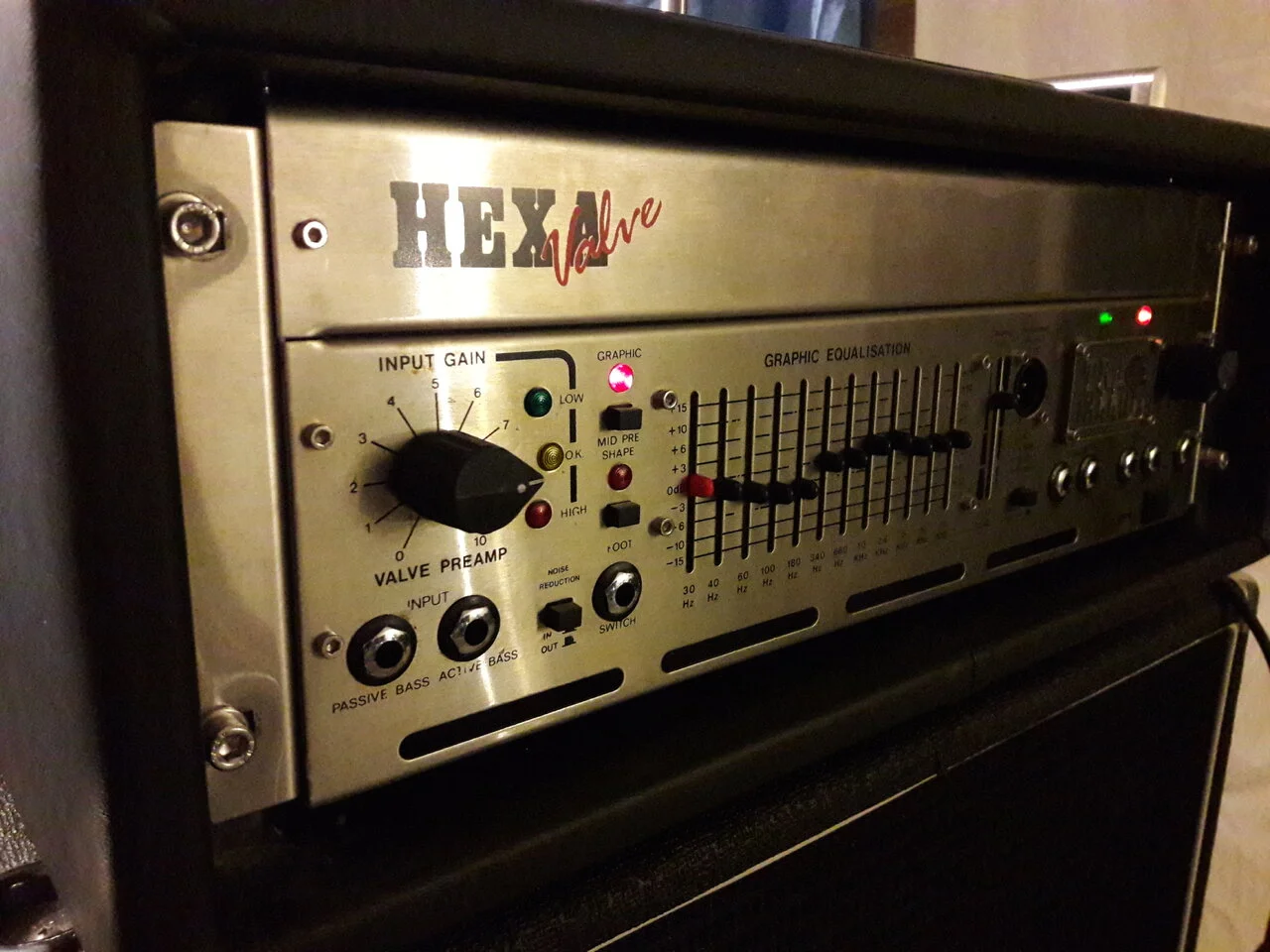

Mein Hexavalve ist noch immer eine Messlatte.
Er klingt super, sieht richtig schön aus und kann alles.
Ist aber auch eine etwas andere Liga als die Series 6, SM und SMX.
Die Hexavalves und Konsorten sind richtig rar und entsprechend auch teuer. Hab in echt noch nie einen gesehen oder gehört.
