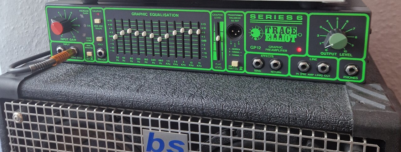

Ohne viel Ahnung vom TE Voicing zu haben, ist die Möwenform wie im Bild oft ne sichere Bank bzw. ne gute Ausgangsbasis von der aus man sich rantasten kann. Den Rest macht dann das Ohr, zumal das eh gewaltig vom Raum und dem restlichen Band Setup abhängt.
Bei meinem ehemaligen Sunn 1200s mit 9 Band EQ sah das ungefähr auch so aus.
Reaktionen: cfortner, 42childrensay, ElectricMorus und eine weitere Person
  • #2.962
Mein GP12 sieht auch aus.
Allerdings nutze ich meist Preset 1 ohne EQ.
Der EQ in dieser Einstellung ist allerdings ne etwas zahmere Version dieser Einstellung
Viel SchBASS damit
Reaktionen: win311 und KristBass
Danke dir für die Info. Werde das Setting auf jeden Fall auch im Proberaum testen.
  • #2.964
Viel SchBASS damit
Danke dir!
Meiner hat nur 1 Preset und das sind die scooped mids. Die sollen im Bandkontext ja gerne mal etwas untergehen. Werd das Preset aber auch mal mit der Band probieren
  • #2.965
Bei mir und mit der Band funktioniert das preset 1 (scooped) ziemlich gut.
Reaktionen: KristBass

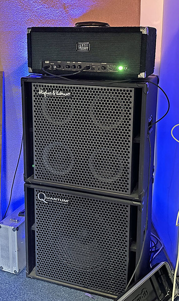

  • #2.966
Zur Zeit im Probenraum:
Der V4 macht richtig Laune. Klingt gut, setzt sich gut durch, ohne aufdringlich zu sein.
den Amp durfte ich auch eine Weile spielen, das kann man schon haben

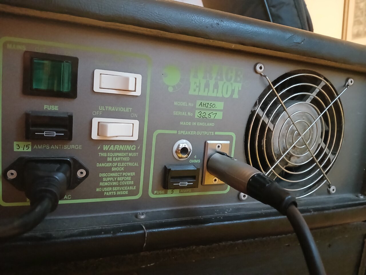

Kurze Frage in die Runde:
Weiß zufällig jemand, aus welcher Serie mein AH250 Mk11 sein könnte?
Der Vorbesitzer meinte, dass es ne sehr frühe Serie sei. Hatte wohl auch kein Tolex, sondern nur das Holz als Case und er hat (wie man sieht) da selbst Leder mit ganz schlimmen Kleber draufgeklatscht.
Außerdem meinte er, dass er noch kein UV-Licht hätte, hinten ist aber ja offensichtlich ein Schalter dafür...
Sollte also schon Licht haben, oder?
Hab auf der Suche nach der Lichtröhre das Teil gestern mal aufgemacht und eigentlich nur Staub gefunden... :D
Wisst ihr zufällig, wie diese UV-Röhre aussieht und wo ich sie finde?
Danke euch im Voraus!
  • #2.980
Und hat jemand von euch nen Tipp für mich, wie ich den Staub da ohne Schaden an Platinen oder ähnlichem raus bekomme?
Druckluftspray oder Kompressor vielleicht?
Oder ist Konpressor zu doll?
Cort
