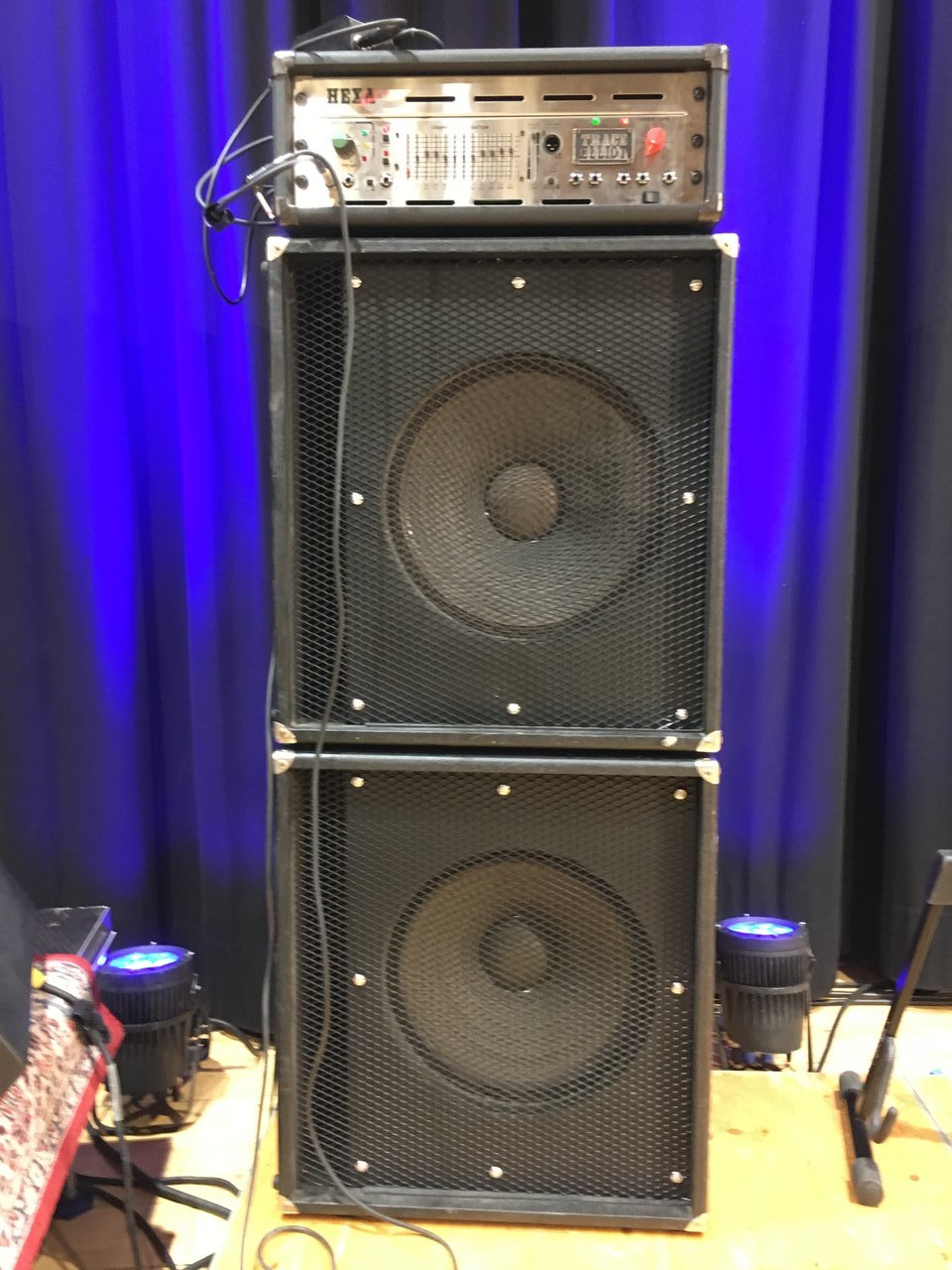

Soundcheck durch...
warten bis 22:00
Reaktionen: Prof-A.(unknown Objekt), Kong, Gast25243 und 11 andere
  • #947
Die Boxen sehen irgendwie niedlich aus ;) . Sind das 10er? Viel Spaß nachher :great::prost:
Reaktionen: claudio
  • #948
Reaktionen: MRoyce, Gast62174 und doubleball
  • #949
Oft davon gehört, nie gesehen. Und irgendwie scheint die Perspektive mir alles vorzugaukeln, nur auf 15er wäre ich nie gekommen... :O!:nix:
Es sieht für mich so aus, als wäre der Gitarrenständer rechts kaum niedriger als die Box... und wie hoch ist so ein Gitarrenständer? 30 / 40 cm? Und ne 15 hat einen Durchmesser von ca. 38 cm...

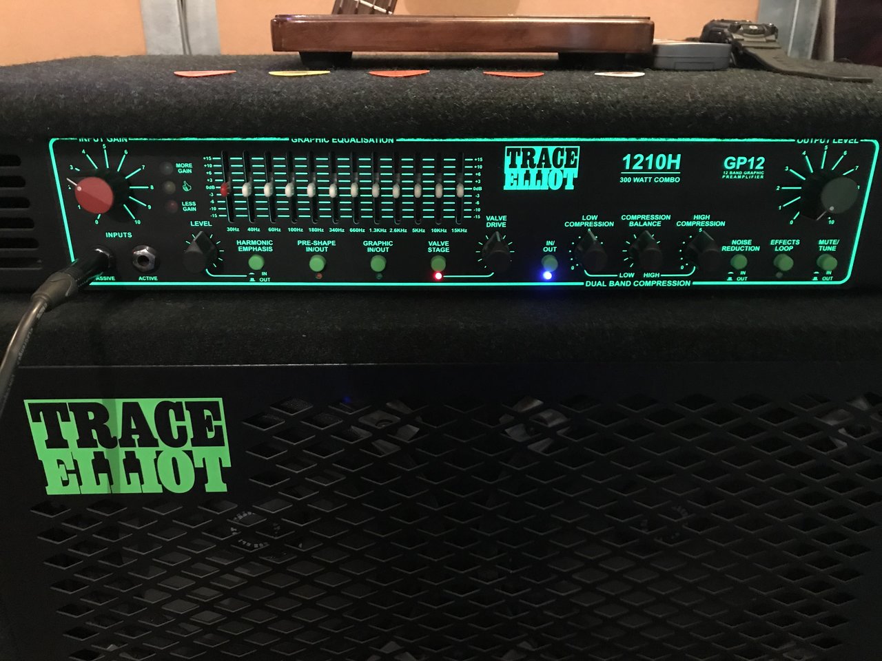

Vielleicht kann mir irgendwer mit meinem Trace Elliot 1210H Combo helfen, ich habe den noch nicht so lange und gebraucht gekauft.
Zum antesten des Gerätes hatte ich meinen Stingray dabei.
Ich komme gerade vom Proberaum und hab 2 Bässe gespielt den Fender Precision und den Ibanez Jazz Bass, irgendwie sind mir richtig nervige glasklare Höhen aufgefallen, gerade wenn man die D und G Saiten spielt.
Hört sich hifi-mäßig an, wie wenn beim Stingray mit 3 Band Elektronik die Höhenblende voll aufgedreht ist.
Das schmerzt im Ohr und nervt.
An Einstellungen habe ich alles ausprobiert...weiß jemand Rat? Mache ich was falsch?
Ich hänge mal ein Foto an.
Ps.: ich spiele mit Plektrum, Stärke 060.
  • #951
Ich habe es mit und ohne Preshape probiert. Ohne wird es zwar weniger, aber ist auf jeden Fall noch da.

Ist der Hochtöner (wenn denn einer vorhanden ist) voll aufgedreht?
Könnte sein das auf der Rückseite ein entsprechender Regler ist.
Ah, das könnte natürlich sein! Muss ich beim nächsten Mal gleich überprüfen! Danke für den Tipp.
Jouw, der Compressor bei High ist ja halb drinnen :O!:O!:O!
Kein Wunder würde ich mal so in den Raum werfen.
Ist das Signal "high" zu schwach, schiebt die Elektronik Briketts nach.
Mach das mal weg, bäääääh ;-)
Compressor, iiiiihhh
Reaktionen: LovinRomance und Gast72820
  • #958
Ist der Compressor ganz Pfui? Oder soll ich nur was wegdrehen? :-)
  • #959
Nein... der ist sogar richtig gut, wenn gut eingestellt.
Du hast am Comp noch ein wichtiges und feines Werkzeug... den Comp Ballance... dreh den mal in die linke Richtung.
Wenn mich nicht Alles täuscht haben sie die Schaltung von den alten SM und SMX übernommen ... nannte sich "Früher"
EQ Ballance und ist ne feine Sache... quasi so was wie ein Tonregler.
Vorab High Comp zwsch Null bis 10 Uhr und Low Comp auf 11 und noch mal ran an den Speck.... du machst das schon.
Edit:
Reaktionen: Stainless, Gast25243, LovinRomance und eine weitere Person
  • #960
Wenn mich nicht Alles täuscht haben die die Schaltung von den alten SM und SMX..... nannte sich EQ Ballance und ist
ne feinbe Sache... quasi so was wie ein Tonregler.
Vorab High Comp zwsch Null bis 10 Uhr und Low Comp auf 11 und noch mal ran an den Speck.... du machst das schon.:bier:
Danke, ich frimmel mich durch. :-) Ganz schön viel zu beachten bei so einem neuen/alten Amp. :D:o)
