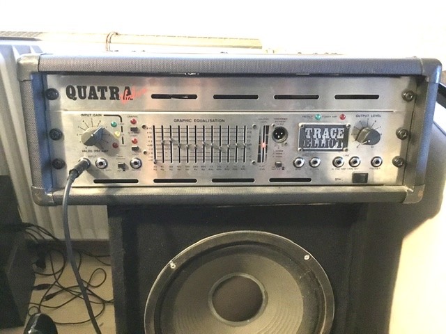

Ciao @win311
gratuliere! und willkommen im Club der Twin/Quatra/Hexa Geschädigten...
Gruss
claudio
  • #1.562
Schönes Ding.
Hattest du uns schon verraten, was du dafür gezahlt hast?
Reaktionen: LovinRomance
  • #1.563
Ist kein Geheimnis...
...750 Piepen mit frischen Röhren und frischem Service (Kondensatoren getauscht), für mich war es fair, das Teil sieht noch super aus und funzt astrein, kein Brummen, und Rauschen nur wenn ich die Höhen ganz hoch ziehe.
Reaktionen: claudio, LovinRomance, crocoolli und eine weitere Person

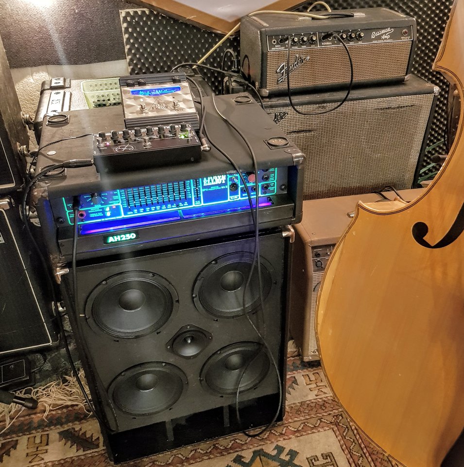

  • #1.564
Sehr schön, gratuliere!🥰👍😎
Meine kleine, feine SAD 4x8er ist fertig und dafür nehme ich den AH250.
Kling echt gut mit Kontrabass.
Mein Geheimtipp:
Den Transistoren mit dem Tube Factor Leben einhauchen.....das Teil macht etwas sehr positives mit dem Ton, irgendwie runder, brillanter und fetter.....
Jetzt habe ich 2 kleine Bestecke, fein!
Das HH Bass Baby und diese coole Combi.
Reaktionen: Hozzy, claudio, souladdicted und 2 andere
