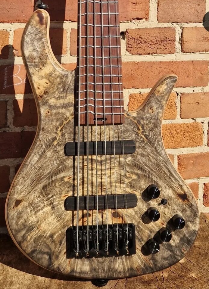

Ich bin mal so frei, den Thread wieder aus der Versenkung zu holen, weil ich eine Frage zu dem Thema habe:
Wie fertigt man sowas? Normaler Bunddraht und grade Schlitze im Griffbrett geht da ja nicht. Ist das Griffbrett längs aus Streifen zusammengeleimt, die unterschiedlich geschlitzt sind oder wie muss man sich das vorstellen?
  • #47
Die Schlitze werden nach den Daten des Bunddrahtherstellers CNC gefräst und dann eingepresst. Das Bundmaterial selbst wird meines Wissens gegossen und dann nachberarbeitet.

Ich habe das auch schonmal auf einer CustomOrder verbaut. Es ist wirklich interessant, funktioniert super und sieht aus als wäre der Hals geschmolzen :D
Reaktionen: crystalgreen, daphonque, Quayle und 5 andere
