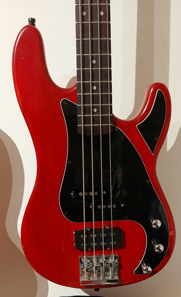

Ne Rickenbacker Kopie mit nem Kahler trem und nem Seymour Duncan humbucker ausgestattet. Festgestellt, das ER jetzt "mein" Bass ist. Alle anderen unnötigen teuren Instrumente verkauft, weil sie mir klanglich eh nicht zugesagt hatten. Und für weitere Grundbedürfnisse zu befriedigen (also GAS für Leute wie mich, die nicht mit großen Namen angeben müssen), mich mal ganz keck im Harley Benton fundus bedient. Die kamen allesamt Out of the Box quasi perfekt an und sehe keinen Bedarf dran unnötig Geld zum Fenster raus zu werfen. Warum? Weil sie für mich mit ihrem ach so billigem Interieur gut klingen. Sorry, aber wozu sollte ich zb den HB Blechwinkel gegen einen von Fender austauschen? Der tut nämlich nix anderes als das teure Original auch.....
Reaktionen: DerNuLz und bassfritsch

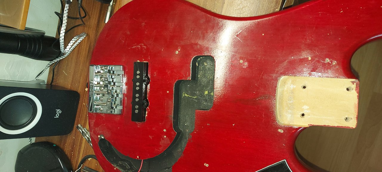

Umbau auf PJ... :great:
Reaktionen: mulhofa, lordbasstard, gillento und eine weitere Person

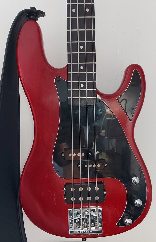

quasi Flickguard
Reaktionen: Geosammler, Der P, Rhino- und eine weitere Person
  • #140
Ähm...rustikal, würde ich sagen...:bier:
Reaktionen: Geosammler, rawlikefishrob, Basspekoe und 2 andere
