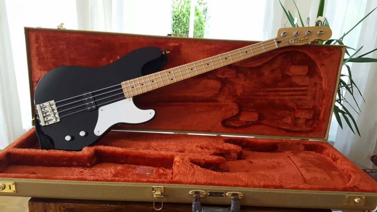

Ich bin auch so ein Bastler ;-)
Ich habe meinem Fender Precision Cabronita Bass zunächst ne neue Bridge, dan TV-Jones Thundermag Pickup und letzte Woche ein 51er pickguard spendiert. Jetzt warte ich noch auf ein 51er Precision Bass Control Plate und dann baue ich noch ne 51er Bridge ein. Ich liebe einfach den 51er Look! Und er Thundermag PU klingt mal so richtig gut.

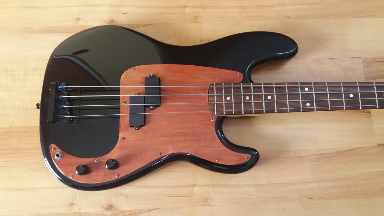

Ein geschmeidiges Hallo !
Ist jetzt nicht der Riesen - Umbau, aber ich hab mein orginales Pickguard abgenommen, digitalisiert, die Rundung oben von innen nach aussen verändert, aus Holz ausgefräst und in Mahagoni lasiert. Ich hätt mir eigentlich mehr Maserung gewünscht, daß die Holzoptik besser rauskommt, aber das Holz war das einzige in 2 mm Stärke das ich bekommen habe.
Deswegen kam mir die Idee, man könnte ja ein Pickguard genausogut aus Acrylglas fräsen und mit einem selbstklebenden Digitaldruck hinterlegen. Da wäre man in der Gestaltung völlig frei. Von Kitsch bis Brutalo ist alles möglich. Ist auch immer von der Bodyfarbe abhängig wie das dann wirkt. Auf Schwarz haben Bilder oder Farben halt immer ne große Wirkung.
Eigentlich sehr schade, denn gerade das kleine Cabronita PG fand ich sehr stimmig, denn wer spielt auf seinem Bass so wild rum, dass man das obere Horn schützen müsste? :rolleyes:
Aber das ist meine Meinung und es ist Dein Bass und Hauptsache er gefällt DIR. :bier:

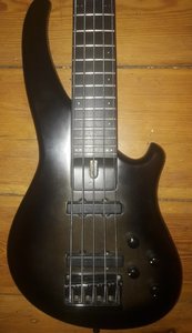

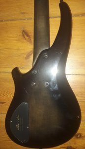

Das Teil ist endlich wieder funktionstüchtig.
War mein erster 5er den ich vor sehr vielen Jahren gekauft habe.
Neue Mechanik und Elektronik hat er bekommen.
BELLE ISLE by Sanox
Tonabnehmer: Bartolini BA 59J1
Elektronik: Bartolini HR-4.5AP/918-Pre-Wired Active/Passive Preamp,2-Band EQ
Mechanik: Schaller M4 90 3L/2R BC
Security Locks: Schaller S-Locks BC
Saiten: La Bella RX-N5B

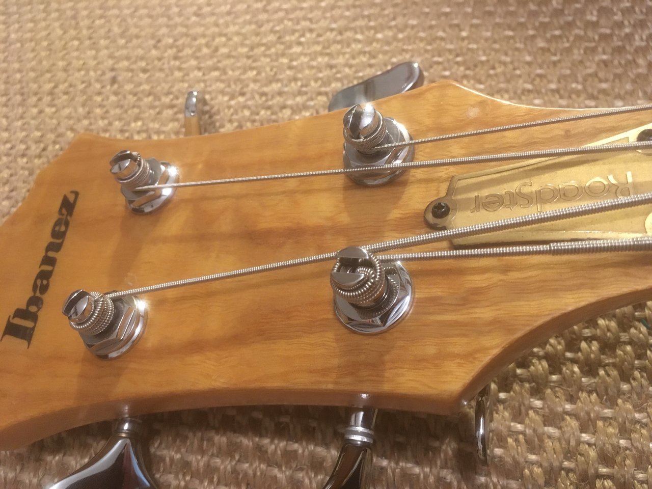

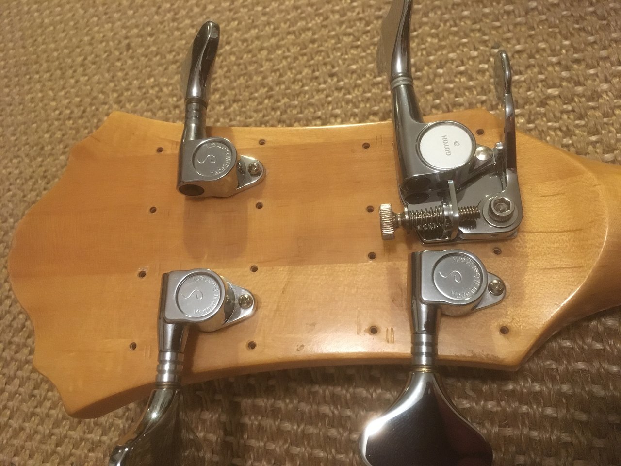

Damit ich bei meinem 82er Ibanez RS824 einen D-Tuner installieren konnte, musste ich auf kleinere Mechaniken ausweichen, denn sonst wäre zu wenig Platz auf der Kopfplatte gewesen.
Jetzt hab ich einen Satz alte Schaller ergattert, deren Welle 12mm Durchmesser hat; so passen sie genau durch die Bushings der Originalmechaniken.

Erstes Bild, so wie ich den Bass mal bekommen habe. Da war schon der original PU durch nen Bassculture PU ausgetauscht.
Zweites Bild, so wie er jetzt ist. (Thumbrest ist nur aufgelegt für das Photo)

  • #98
da bin ich auch bei @anbra . aber die klassische brücke und der original-PU sind auf alle fälle ein gewinn. wie wär es mit komplett ohne schlagbrett und die daumenstütze (an der position wohl eher fingerstütze) in weiß?
Reaktionen: fmm und anbra
  • #100
Hm, mir gefällt die jetzige Variante dafür besser. Beim originalen PG stellt sich mir bspw die Frage, was es genau bringen soll (sieht für mich einfach aus, als wäre etwas vergessen worden).
