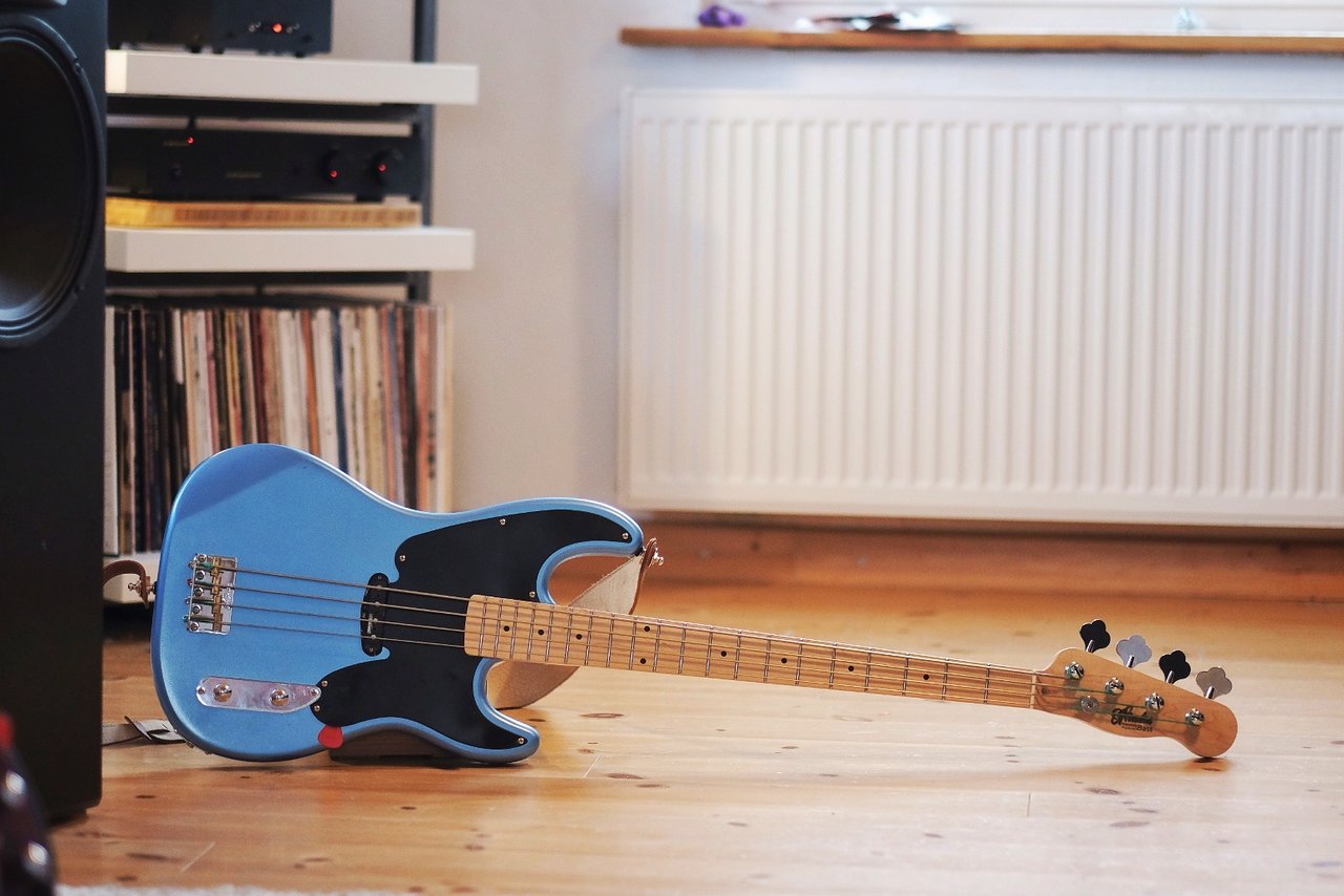

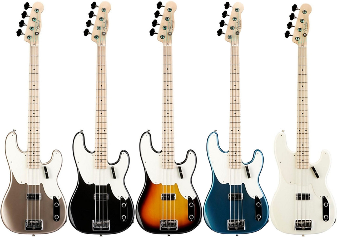

Ich fand den Bass im "original" auch recht ansprechend. Aber ich brauche manchmal auch etwas Veränderung. :evil: Da der Sound des Basses (vor allem, seit der TV-Jones Thundermag Pickup drin ist) absolut meinen Soundwünschen entspricht beschränke ich mich auf optische Änderungen. Bisher habe ich auch noch gezögert ne 51' string through Bridge einzubauen, obwohl ich das optisch auch sehr geil finde. Aber diese Änderung wäre dann nicht mehr rückgängig zu machen.
auch ne "Pro" Bridge, wie beim Proto - Precission (siehe Bild) wäre ne Option.

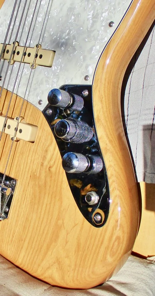

@...endlich sind alle knöpfe da und ich bin endlich mal bei tageslicht zuhause.
der oberste knopf ist der stellartone ToneStyler Bass Duo Six. im grunde ein c-switch mit unterschiedlichen werten für neck und bridge-PU. in der mitte ist ein stack-vol. poti und unten ist ein push/pull poti: gedrückt eine normale tonblende, gezogen eine variable mittensenke. alles passiv.
...ja, ich hätte vorher putzen können...:rolleyes:
bin sehr zufrieden. richtiger soundquatsch läßt sich nicht einstellen, alle möglichkeiten klingen musikalisch brauchbar und die ganze kiste ist maximal flexibel. ausser das angebliche mischen der PUs, da bin ich bei @precision78 , ein drei-wege-schalter und ein vol-poti würde das gleiche machen (was aber hier mit dem stellartone nicht funktionieren würde).

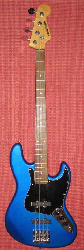

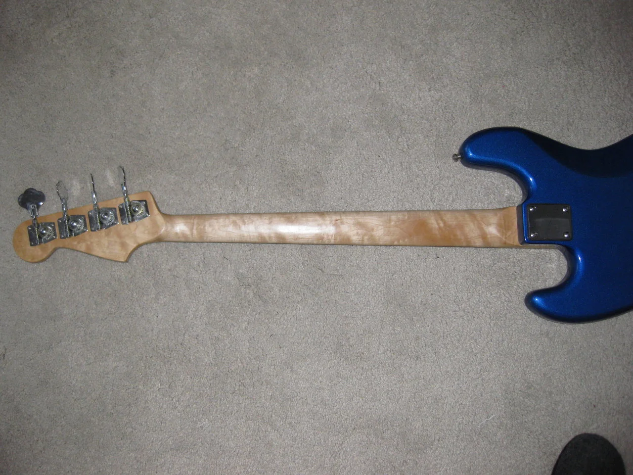

Habe gerade meinen Playtech Jazz-Bass fertig gepimpt. Neue Brücke, neues Pickguard und den Hals zwischen 2 und 3mm (leicht asymetrisch) dünner gemacht.

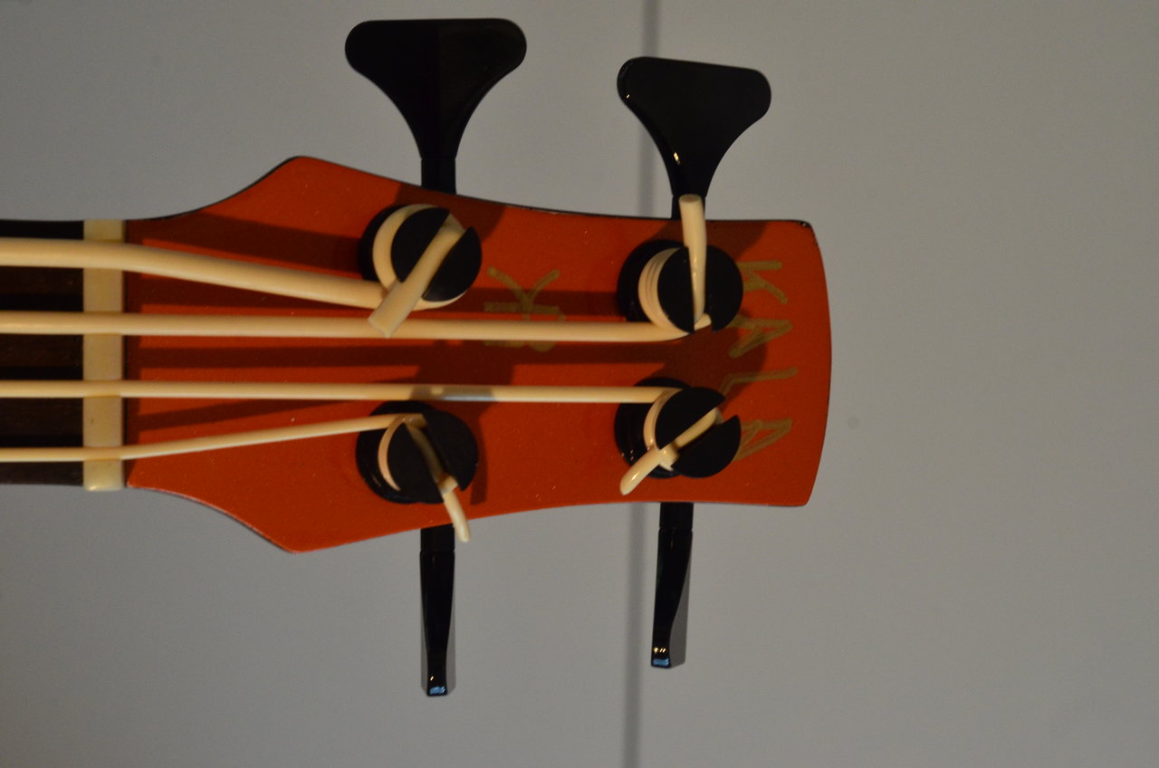

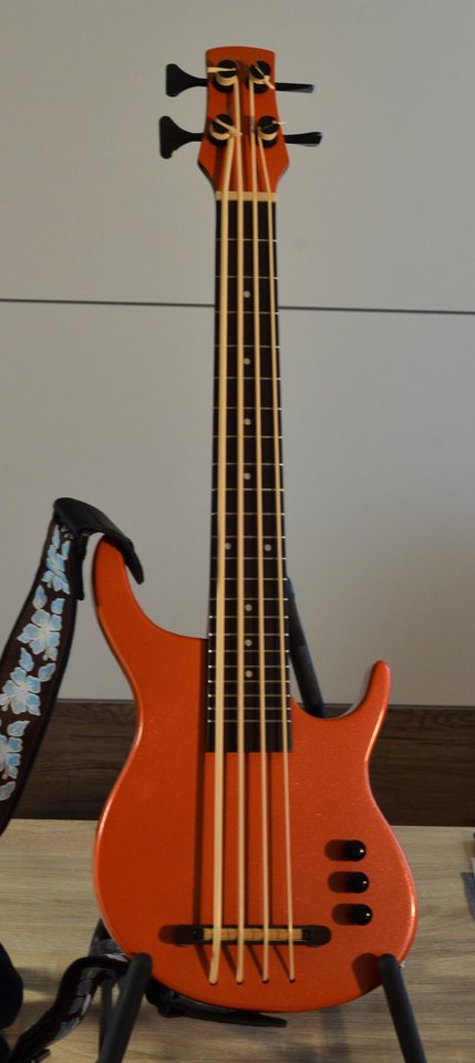

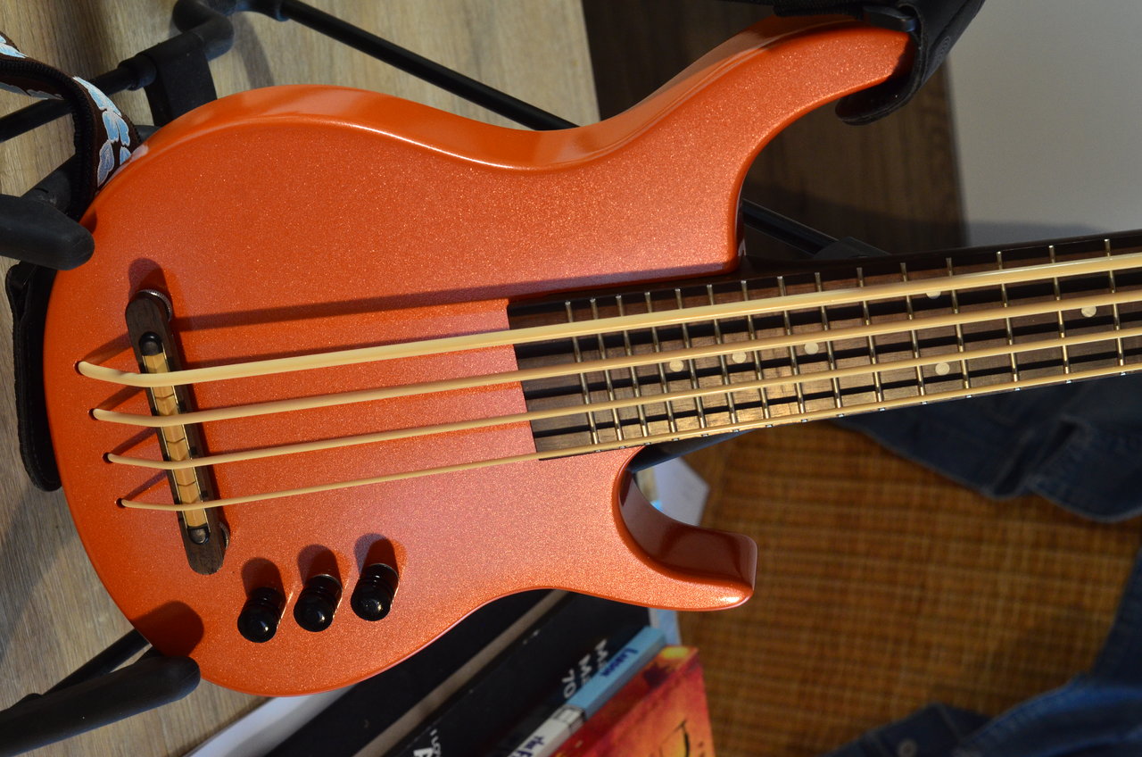

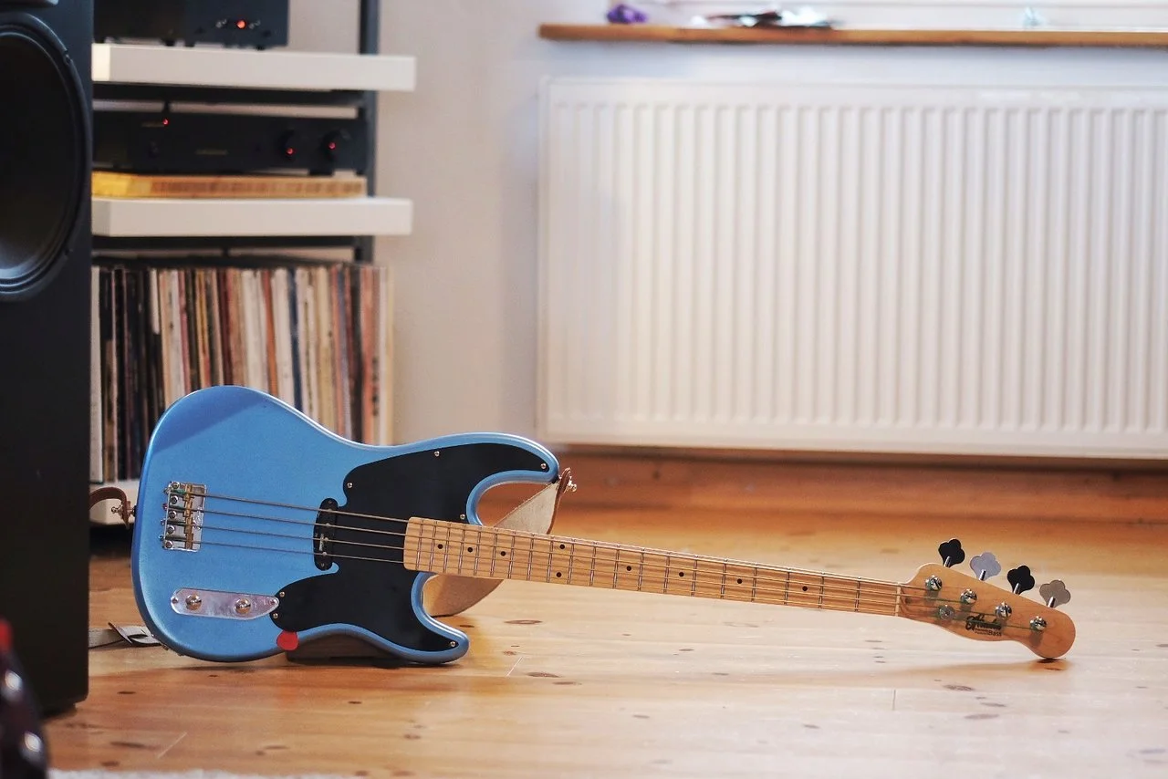

Ich meinen U-Bass mal etwas aufgehübscht. Neuer Lack, neuer Sattel, Hals abgeschliffen, gebeizt und gewachst
Lack "Nova Orange metallic" (Generalprobe bevor ich meinen Frankie lackiere)
vorher:
und jetzt:
Reaktionen: claudio, Mudskipper, jogurt und 12 andere

Kannst Du bitte mal genau beschreiben, wie Du die Lackiererei gemacht hast?
Ich habe hier noch einen Jazz-Body liegen, der lackiert werden will.
Danke im voraus!
Gerne
1. Alte Farbe anschleifen. Da der Body einige tief Schäden hatte, teils bis ins Holz, musste ich denn Lack fast komplett entfernen. Da man meisten die Art des ursprünglichen Lacks nicht kennt, empfehle ich den Lack bis auf die Grundierung abzuschleifen, kann manche unliebsame Überraschung verhindern.
Zuerst nehme ich ein grobes Schleifpapier, Körnung 220, wenn die Grundierung sichtbar wird.
2. Schäden mit Spachtel ausbessern und eben schleifen
3. Dann kommt der Feinschliff mit Körnung 800-1000.
4. Grundierung aufragen, je nach Lacksystem geht dies Nass in Nass, bei mir waren es jetzt 4 Durchgänge.
5. Grundierung trocknen lassen, und anschleifen mit Körnung 1500-2000 nass.
6. Farbe auftragen, 4 Schichten Nass in Nass und anschliessend gleich 2 Schichten Klarlack. (Achtung, geht nicht bei jedem Lacksystem)
7. Trocken lassen. je nach Oberflächenstruktur wieder anschleifen mit Körnung 2000 nass.
8. 2x Klarlack auftragen, 2 Schichten Nass in Nass.
9. Polieren mit feiner und sehr feiner Polierpaste und fertig ist die Lackierung
Noch ein paar Anmerkungen die ich wichtig finde.
Nach Möglichkeit sich auf ein Lacksystem beschränken. Die Komponenten sind auf einander abgestimmt und Zusatzstoffe (Härter, Verdünner, ect.) können meistens für Grundierung, Farbe und Klarlack verwendet werden. Ich verwende House of Kolor, super Lack, aber teuer. Es gibt aber auch günstige Alternativen. Wichtig, auf die benötigten Mengen beim Einkaufen achte, es mach keinen Sinn 1kg Farbe für 120.- für nur einen Bass zu kaufen. Für den U-Bass brauchte ich ca. 150ml Grundierung, 120ml Farbe und 200ml Klarlack.
Keine Spraydosen verwenden. Für eine gute Lackierung braucht man eine Pistole mit Druck-und Mengenregulierung.
Wichtig ist auch der Raum, möglichst staubfrei und gut gelüftet (wegen der Dämpfe), im Freien würde ich nicht mit hochwertigen Lacken arbeiten. Ich kann glücklicherweise auf eine professionelle Lackierkabine zurückgreifen. Man kann aber auch eine provisorische Kabine selber einrichten.
Der Vorteil bei Lackierung ist, wenn nicht klapp, kann man abschleifen und nochmals versuchen.
Hoffe das hilft dir weiter. Wenn du weiter Fragen hast, einfach melden.
