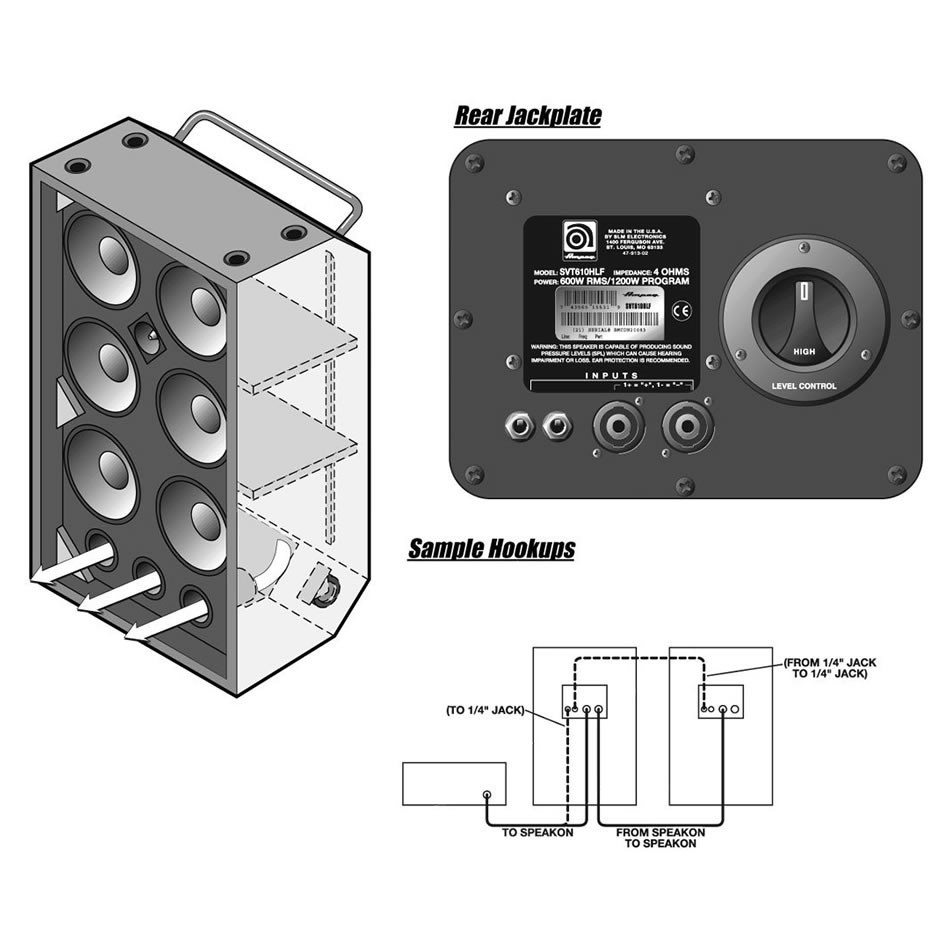

  • #89
@UweBoll
Die 610hlf ist eine Bassreflexbox, sie verfügt über keine geschlossenen Kammern.
Das häufig verwendete Bild führt in die Irre.
Hier ist der innere Aufbau gut zu erkennen. Nicht wundern, die Box steht auf dem Kopf.
Reaktionen: Hedgeman und goldbass
  • #90
Eine 610 mit 4 Speakern in zwei geschlossenen Kammern und zwei Speakern in einer Bassreflexkammer bekommt man tatsächlich bei FMC.
Die bringt den trockenen Punch und wegen der besseren Bassabstrahlung wird nicht so viel Leistung gefressen.
Dabei kann man sogar noch zwischen zwei Chassistypen wählen, ob da ein 'oldschool' Sound á là Kühlschrank rauskommt (die Eminence, die auch Ampeg verwendet) oder ein offenerer Sound (Sica), bei dem man noch sein Instrument wiedererkennt...
Die 6x10 ist ja eine Box mit Kammern, d.h. Zwei geschlossene Kammern und eine Bassreflex mit je zwei Speakern.
Tendenziell also mehr geschlossene Speaker als „offene“.
Ich kann mich Soundcity hier nur anschließen. Bin ebenfalls mit der FMC CL nicht ans Ziel gekommen, mit der HLF 6x10 allerdings schon.
Im Prinzip trifft das ja auch auf die 4x10 zu, nur eben dass hier hälftig verteilt ist, also zwei Geschlossene und zwei offene Speaker. Vielleicht ist das ja auch der Grund, warum die 4x10 HLF vielen zu dröhnig ist.
Das sind soweit ich mich erinnere nur Verstrebungen, welche nicht bis zur Front ragen, bzw auch Aussparungen haben. Die komplette Box dürfte Bassreflex sein.
