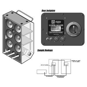

@UweBoll
Die 610hlf ist eine Bassreflexbox, sie verfügt über keine geschlossenen Kammern.
Das häufig verwendete Bild führt in die Irre.
Hier ist der innere Aufbau gut zu erkennen. Nicht wundern, die Box steht auf dem Kopf.
Eine 610 mit 4 Speakern in zwei geschlossenen Kammern und zwei Speakern in einer Bassreflexkammer bekommt man tatsächlich bei FMC.
Die bringt den trockenen Punch und wegen der besseren Bassabstrahlung wird nicht so viel Leistung gefressen.
Dabei kann man sogar noch zwischen zwei Chassistypen wählen, ob da ein 'oldschool' Sound á là Kühlschrank rauskommt (die Eminence, die auch Ampeg verwendet) oder ein offenerer Sound (Sica), bei dem man noch sein Instrument wiedererkennt...
