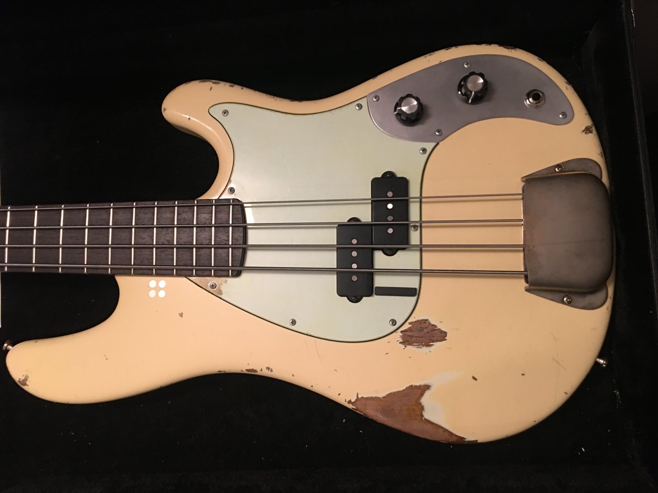

So, ein kleines Update. Nachdem ich vergeblich versucht hatte, über Ebay mindestens 900 euro für den VS4 zu bekommen, und damit gescheitert bin, habe ich versucht, aus der Situation das Beste zu machen:
Der Bass ist da, ich muss ihn ja nicht zum Hauptbass machen, aber ich möchte ihn auch ohne Aversion als Backup beim Gig und Übungsbass zu Hause nutzen können, daher habe ich ihn umgebaut:
1. Aktivelektronik und Delano raus
2. Tonerider (billig hier gebraucht geschossen) rein
3. Standard D-Tuning => Sandbergbrücke hat zu wenig Verstellweg für die Justage der Oktavreinheit
4. Konsequenz: Sandbergbrücke raus und Rebel Relic Fender Brücke rein (musste was rumbohren dafür)
5. Brücke ist scharfkantig und fleddert den Gigbag => Cover auf Brücke
6. Klinke von Zargenseite auf Pickguard: Plastik ist zu weich, biegt sich immer heftig beim ziehen des Steckers
7. => Controlplate aus Alu gesägt und eingebaut => Stecker und Potis sitzen bombenfest!

Sieht doch fein aus. Und wie klingt er jetzt?
Echt krass! Ich spiele meist mit moderaten Tiefen, aber viel Zerre und der Delano hat einfach zu fett und tief gegrummelt: Es matschte leicht. der Tonerider ist eher "vintage" (dünner) untenrum und so kann ich ihn heftig zerren und bei Bedarf (z.B. open Air) am amp etwas nachbässern ;-)

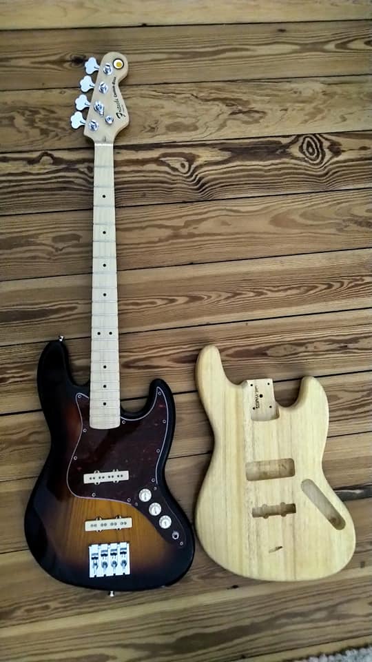

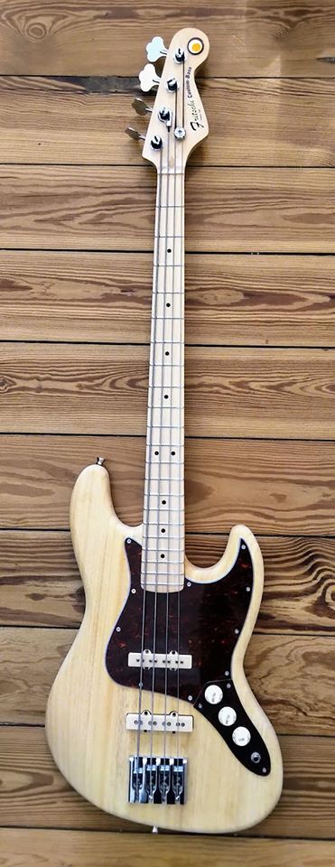

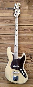

Mein derzeitiger Traumbass, ein Frankenstein. Ich hatte den in der Sunburst-Version schon vor längerer Zeit zusammengebaut, aber der Korpus alleine wog 3,6 kg, als Ganzes 5 kg, also eigenlich unspielbar, oder nur im Sitzen. Er hatte dann eine Deko-Funktion und hing sehr schön an der Wand, bis ich vor einigen Wochen einen Paulownia-Korpus bei ebay Kleinanzeigen entdeckt habe. Nach erfolgreichem Kauf habe ich alles neu zusammengesetzt, Schaller-Pickups reingemacht und siehe da, ein Traumbass! 3,3 kg Gesamtgewicht, sehr guter Klang, traumhafte Bespielbarkeit. Der (überlange) Hals mißt am Sattel 42 mm, das kommt mir sehr entgegen. Schaller-Mechaniken, Gotoh-Brücke, der Korpus nur geölt. Ich überlege noch, eine Elektronik von Artys mit Balance-Regler (Pickups bleiben bei Einzelanwahl gleich laut...) einzubauen, obwohl ich auch so zufrieden bin. Der Bass hat geschätzt an die 300 € für die Einzelteile gekostet und macht extrem viel Spaß. Das war wie eine Erleuchtung, als ich ihn nach dem Zusammenbau angespielt habe. Es hat übrigens beim Umbau alles gepaßt, Hals in die Halstasche, Pickups, alles sitzt bombenfest und passgenau. Der Kopus kommt von Dr. Parts.
