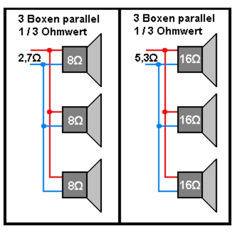

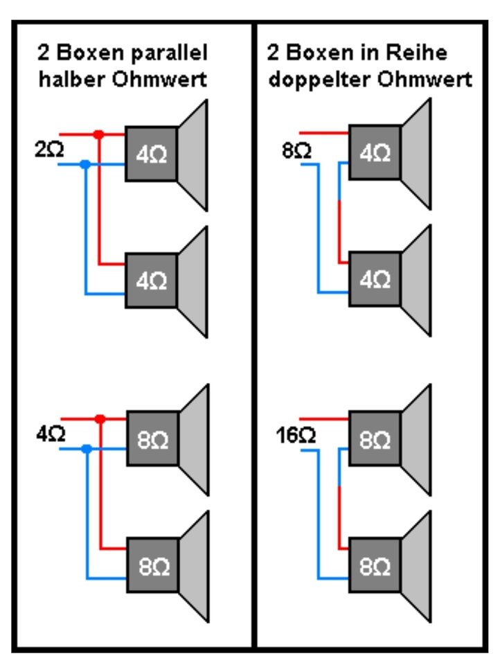

Ich hab mit dem Ohm gedöns überhaupt kein plan, aber doch mal interessehalber mal ne Frage
Wenn da jetzt zb.: ein topteil 500 Watt an 4 Ohm hat und 8 Ohm 250 Watt und ich schliesse eine 8 Ohm box an dann habe ich 250 Watt, wenn ich 2 Stück 8 Ohm Boxen
anschliesse habe ich wieder 500 Watt? Ich dachte bei 8 Ohm ist dann immer "nur" 250 Watt. Sind dann 2x 8 Ohm 4 Ohm. Ist schon besser das ich kein Elektriker bin:D

Das ein 4 Ohm- Verstärker an 8 Ohm weniger Leistung hat, ist normal. Das ist Physik und kein Etikettenschwindel.
Hätte dein Combo einen 4 Ohm Lautsprecher drin und die vollen 200W, dann wäre deine Ursprungsfrage schon geklärt. Mit einer 8 Ohm Zusatzbox hättest du den Verstärker an 2,7 Ohm betrieben und dann wäre er mittlerweile wahrscheinlich schon abgeraucht und du bräuchtest einen neuen Amp. ;-)
