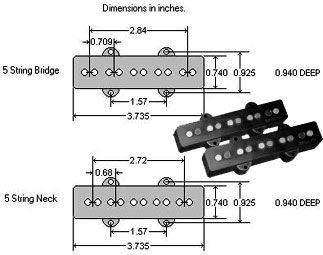

Richtig: die verbauten Pickups (Seymour Dunkan Quarter Pounder) passen ja irgendwie garnicht so recht zu den geringen (16,5mm) Saitenabständen von den Warwick Fünfendern. Leider sieht man den Quatsch nicht nur sondern der Ton, speziell bei der G-Saite, ist leiser als alle anderen. Bei dem tiefen B fällt's nicht ganz so in's Gewicht.
Das Spacing kann zwar minimal korrigiert werden, aber über die äußeren Polepieces bekomme ich die Saiten so nicht.
Habt ihr ne gute Idee / Erfahrung beim Pickup-Tausch bei kleinen Saitenabständen?
Sicher eignen sich Pickups mit Klingen besser. Was gibt's da alles Schönes? Die Längen der Tonabnehmer liegen bei ca. 95 mm - länger sollten die Replacements nicht sein, ich hab keine Lust auf Holzwerkarbeiten.

Hallo! Das Setup sieht (zumindest sieht es auf dem Foto so aus) insgesamt etwas seltsam aus. Selbst wenn Du das String-Spacing an der Bridge noch weiter einstellen könntest, dann würde die H-Saite (wenn die Saite zwischen den Polepieces läge) ja zumindest fast vom Griffbrett runterfallen... Bei der G-Saite ist auch nicht so wahnsinnig viel Platz mehr auf dem Griffbrett.
Wie wär's denn mit den DiMarzio DP549? Die sind definitiv schmaler. Leider habe ich gerade die Maße von den Quarterpoundern nicht da, aber zumindest die Abstände von den DiMarzios:
Die 2,84 inch zwischen H und G Saite beim Bridge Pickup wären ca. 72,14 mm
Vergleiche das doch mal mit den Abständen, die Du bei Deinen Seymour Duncan misst... Der große "T" hat die DiMarzios für 149 EUR (im Set) im Angebot.

Hallo Mellory, vielen Dank, aber die
mm sind leider noch zu breit. Mitte B bis Mitte G sind's ca. 62 mm.

PPS. Kennt jemand die Seymour Dunkan SJB-5? Die würden von den Abmessungen ungefähr passen und die haben Klingen. Klingen Klingen nach nem Plan?
Die Quarter Pounder sollen ja für (derben) Rock wie geschaffen sein. Fehlt mir dann bei den Basslines etwas?
