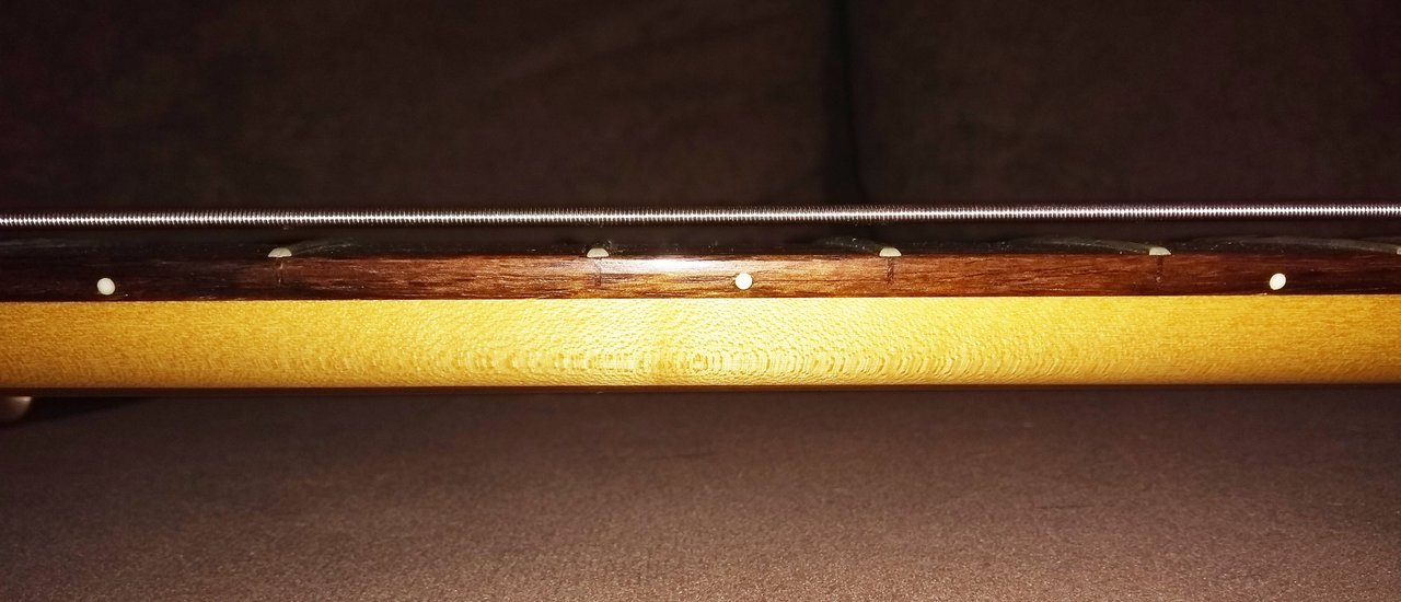

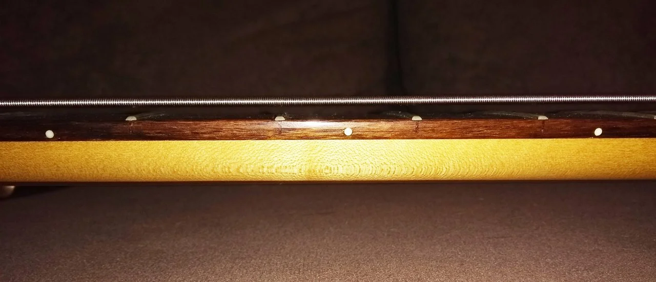

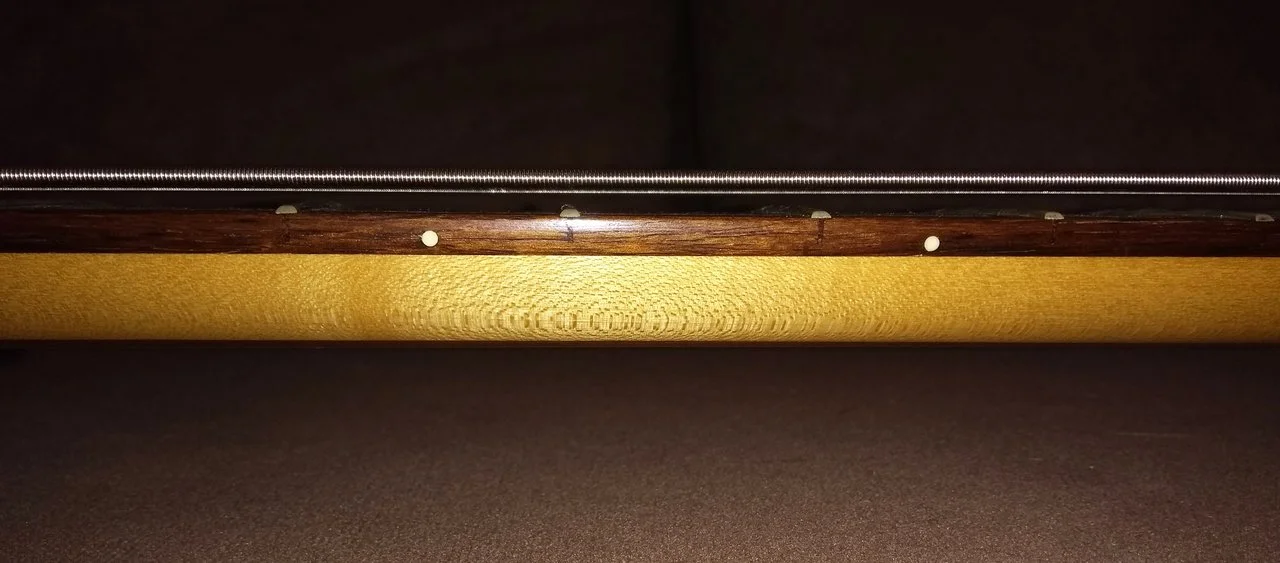

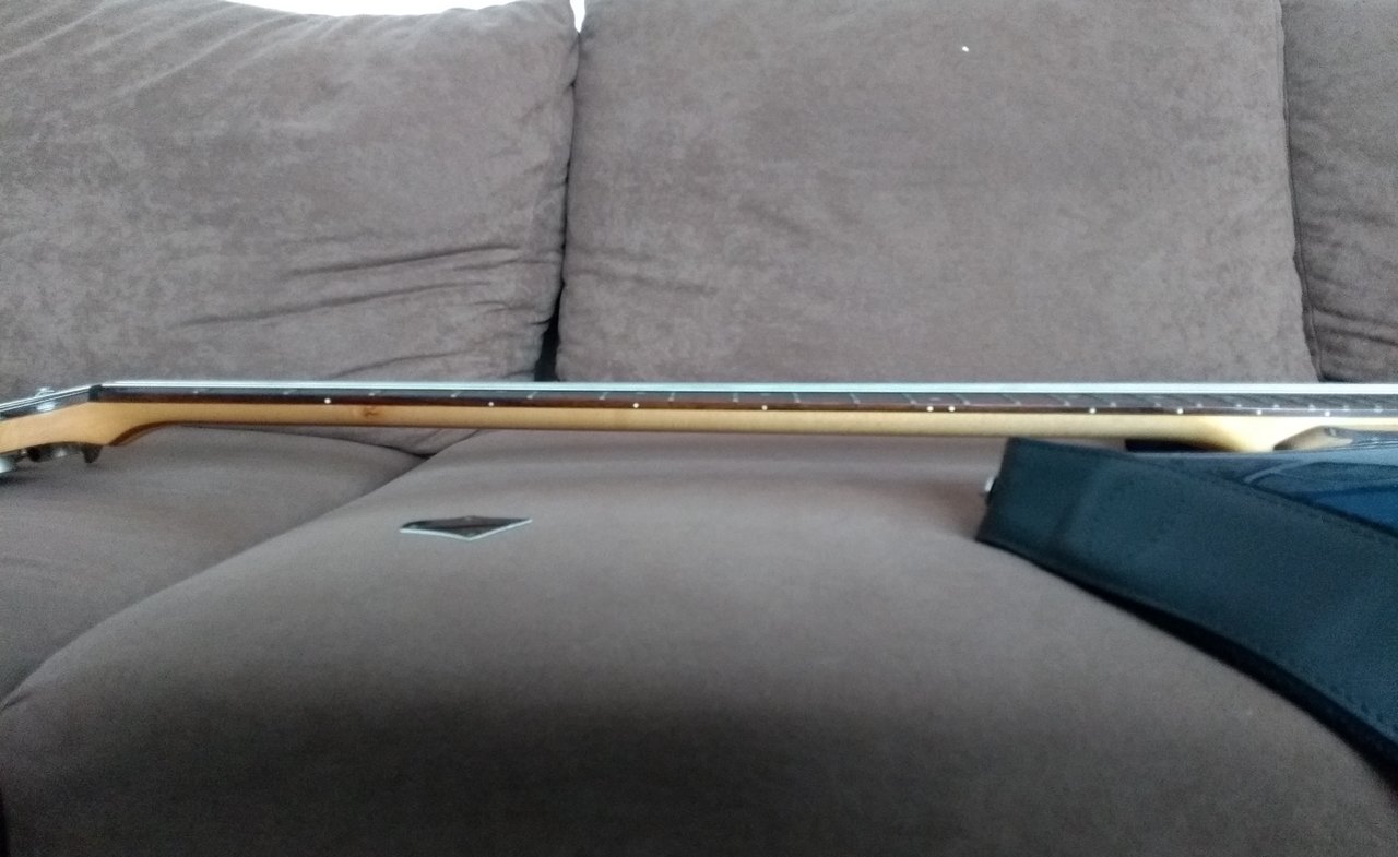

An deinen Fotos sieht man jedenfalls schon deutlich, dass der Hals viel zu stark gekrümmt ist und die Saitenlage zu hoch ist ...
Reaktionen: K.Montana und StonerGreg
  • #103
ja irgendwie bin ich seit Tagen/Wochen dabei zu verschlimmbessern.... : |
seh ich es denn zumindest auch richtig, dass er momentan konkav scheint? und er sollte viel eher gerade oder Tick konvex sein?
bin eigentlich Erstbesitzer des Basses und hab am Sattel nie etwas gemacht. das wärs ja jetzt wenn da auch noch was ist..

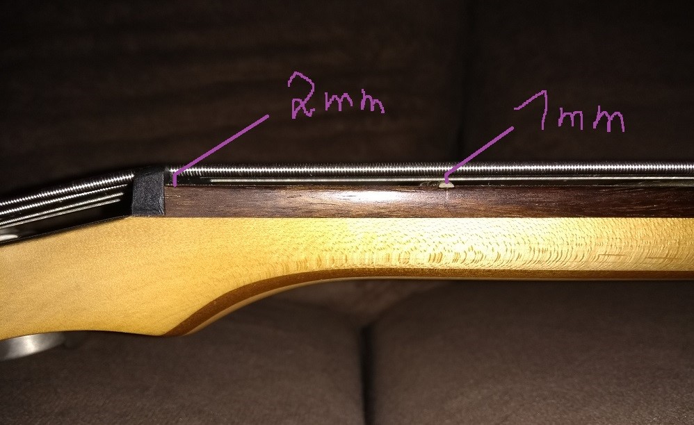

Miss doch mal bitte die "Luft" zwischen Griffbrett und Saiten am Sattel, das kommt mir wirklich sehr viel vor. Und auch wenn alle bisherigen Aussagen zum Hals stimmen - wenn der Sattel nicht tief genug gekerbt ist wirst du nie auf eine vernünftige Saitenlage kommen.
Das Problem hatte ich bei meinem neu gekauften Rickenbacker 4003. Da musste ich auch den Sattel erstmal tiefer kerben lassen, bevor meine bevorzugte Saitenlage möglich war.
  • #105
  • #106
also direkt hinterm Sattel sind es ein Tick mehr als 2mm
  • #107
Entscheidend ist der Abstand über dem 1 Bund.....
( 2MM überm Brett kann viel oder wenig sein....in Abhängigkeit von der Bund Höhe ...)

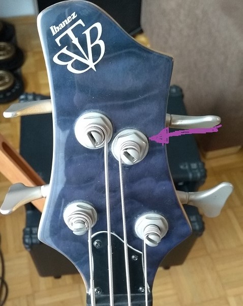

edit: ok, gerade nochmal einen passenden Schraubenschlüssell suchen.
die Unterlegscheibe unter dem einen Mechanikteil, in die die D-Saite eingeführt wird, hat Spiel...
  • #109
Die Saiten immer nach unten auf den Zylinder wickeln, damit Druck auf den Sattel kommt.

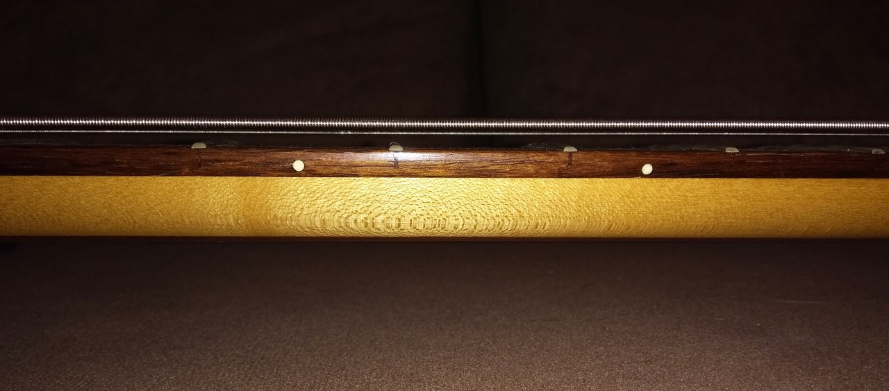

Stell doch mal den Hals schön gerade ein und mach so ein gutes Foto wie oben von den Bünden, an denen es schnarrt.
  • #111
ich glaub ich mach das lieber nochmal bei Tageslicht ohne Blitz.... :rolleyes:

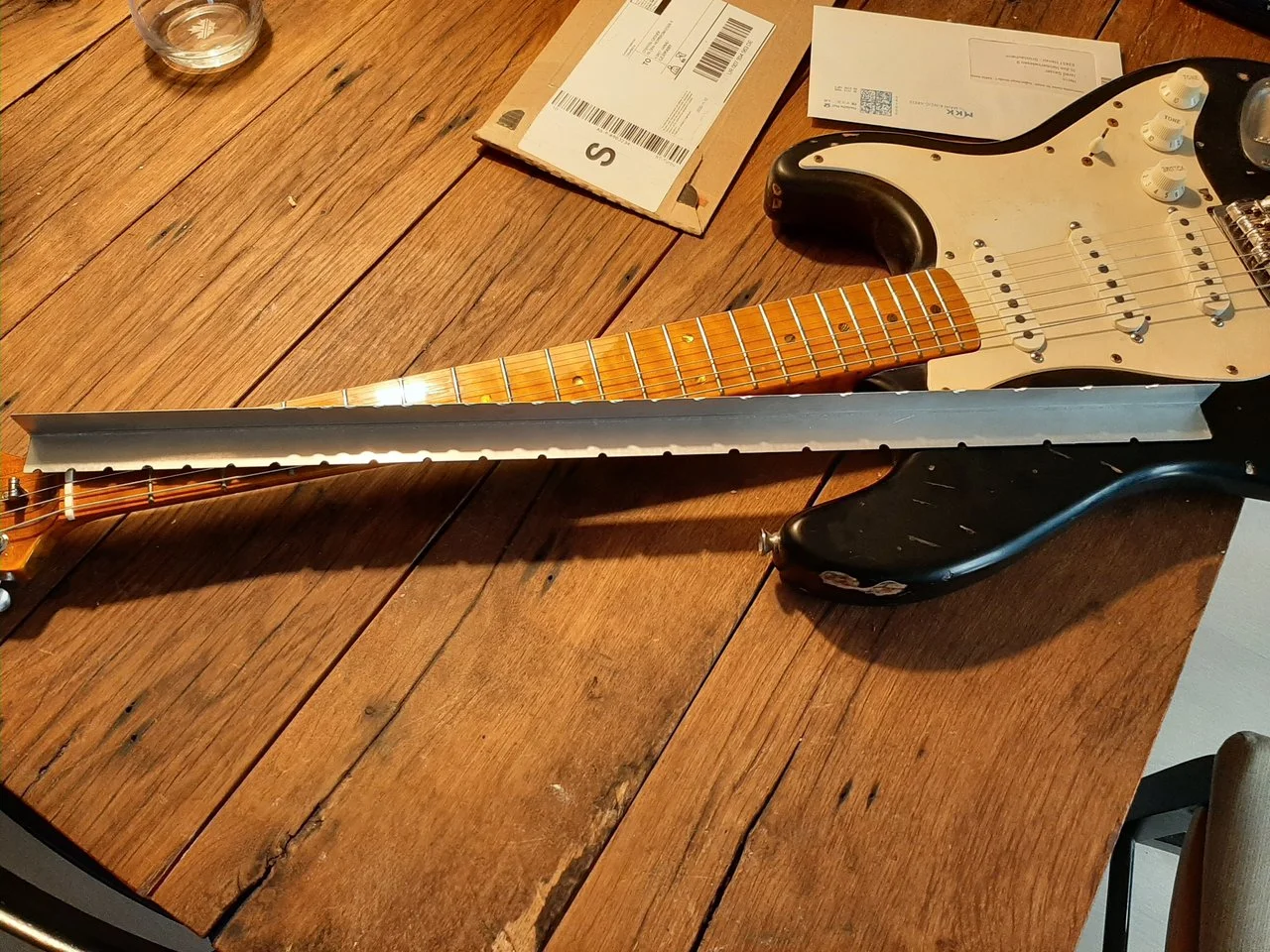

Hast du ein Lineal, welches du mal auf die Bundstäbe auflegen kannst?
  • #117
