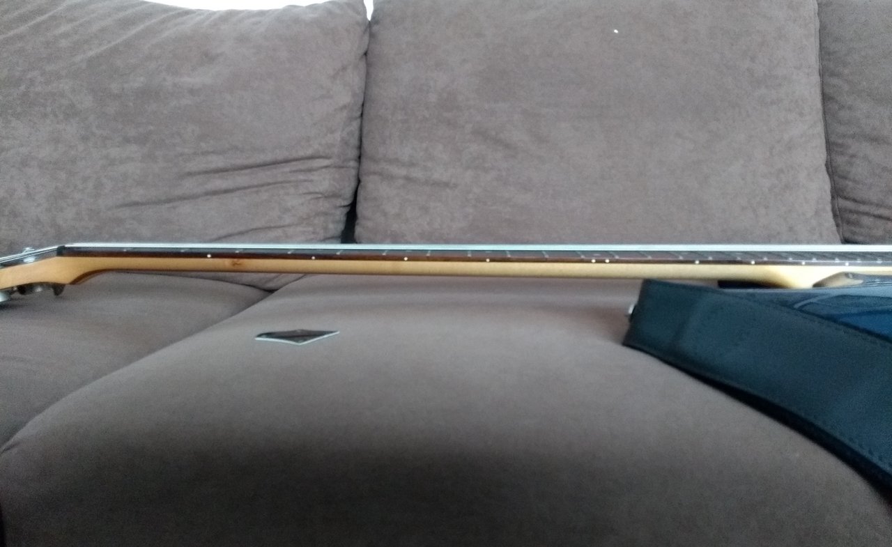

also wenn ich es richtig verstanden habe, habe ich so am 7. Bund etwas weniger als 2mm.
mit weiter angezogenem Trussrod war das Problem, dass der 8. auf der E-Saite stark schnarrte. bzw dann sogar noch der erste der G-Saite:
also vom Griffbrett aus, nicht dem Bundstäbchen. von da aus ~1mm
Die am 1. und letzten Bund gedrückte Saite ist quasi ein Lineal, mit dem du messen kannst, wie gerade oder gekrümmt der Hals ist. Wenn du so 2 mm zwischen E-Saite und 7. Bund hast, spann den Halsstab. Das ist sicher mindestens eine halbe Umdrehung.
Wenn der Hals nur mehr leicht gebogen ist (das kannst du auch sehen wenn du vom Korpus aus zur Kopfplatte "zielst" mit dem Hals als Lauf), stellst du die Saitenreiter ein, bis es an den höheren Bünden nicht mehr schnarrt. Das sind so 2-3mm Abstand vom letzten Bund bis zur Saite (nichts heruntergedrückt).
Schnarrt bei einer gut eingestellten Halskrümmung der 8. Bund, ist der vllt zu hoch und muss abgerichtet werden.
Wo wohnst du denn? Vllt kann einer hier in deiner Nähe sich den Bass mal anschauen ...

1. der TR wirkt nur im oberen Bereich -was im unteren Bereich nicht passt kann nur über das Abrichten der Bünde behandelt werden oder ist irreparabel.
( es gib auch Häls die entweder von Anfang an schlecht waren, oder sich im Laufe der Jahrzehne soweit verzogen haben, das man damit leben muss)
2. Wen ich es richtig einschätze, dann ist es bei deinem Bass (fast hätte ich geschrieben bei DIR) ...,mit etwas "Kosmetik" ---(Obgelich, wenn ich mir den Avatar ansehe :gruebel:....)
Nicht getan......
Ich denke Du solltest Dir als erstes ein Halslineal anfertigen oder kaufen !
Dann stellst Du den Hals DAMIT gerade ein.
Dann kannst Du sehen wo es genau klemmt und ob es damit zu beheben ist, das Du die Bünde abrichtest.
Ich hoffe mal, das es noch die originalen sind. Ich hatte schon Bässe an denen Ahnungslose versucht haben neue Bünde "anzubringen" DA haste Spass....
Über welches BRETT sprechen wir denn überhaupt ??? (hab zwischendurch den Faden verloren...)
Zeig ma Bild.

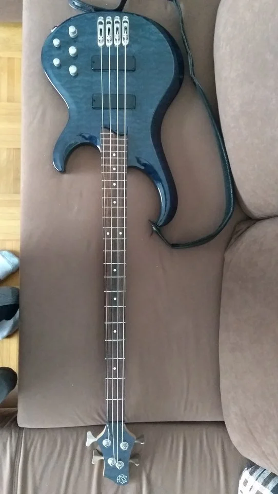

ne, so weit wars nicht. bin nur ein bisschen scheu 😬
...war Kreis Gießen.
aber momentan halt auch so ne Sache und bin erkältet (hoffentlich nur das)
Bass ist ein Ibanez BTB
ist mir heute Nacht sogar in meinen Träumen erschienen. da hatte der Hals ein Astloch, welches herausgebrochen ist xD.... aber irgendwie insgesamt viel Mist
