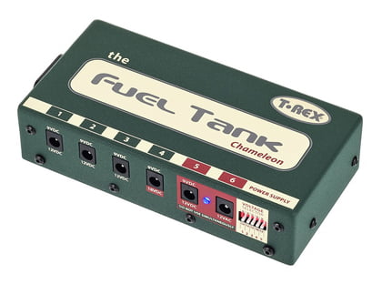

Besorg Dir einfach ein ordentliches Netzteil mit galvanischer Trennung für Effekte.
Ich habe ein T-Rex Fuel Tank Chamaeleon, das hat galvanisch getrennte und zum Teil umschaltbare Ausgänge, unter anderem auch für 18V. Das habe ich bisher am Mywatt und am Bugera BVV 3000 ohne das winzigste Brummen betrieben.
