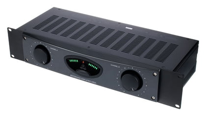

deine Frage finde ich interessant und möchte mich ihr anschliessen
Was ist denn von dieser Endstufe für den Bass zu halten?
  • #29
[url=https://www.thomann.de/de/behringer_pa-beschallungsequipment.html]Behringer A800
[/URL]
Schau mal hier....Info
