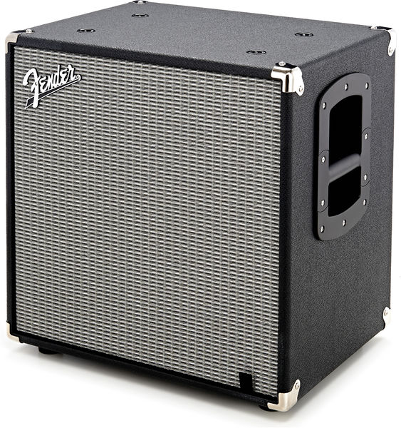

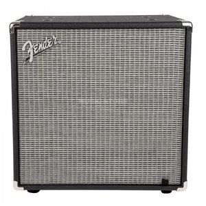

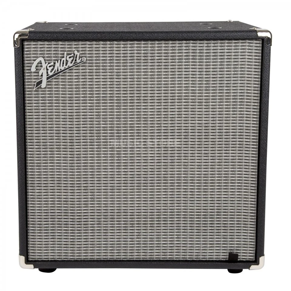

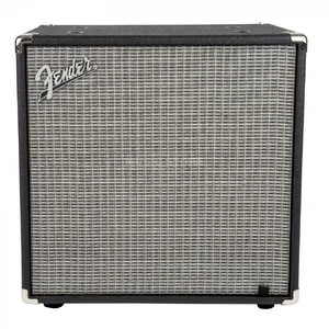

Tipp: 4 Stück Fender* Rumble 112 V3... zwei unten nebeneinander + das Gleiche noch mal
oben drauf und gekrönt von einem V4B... fertig wär so meine Laube die ich selbst tragen
kann, wenn ich 5 x gelassen zum Auto gehe und einen auf faule Sau mache beim Gewicht-
heben in der ein Arm Klasse..... oder Eintritt frei und Kinder die Hälfte mit zwei Rumpels.
14 kg, aber nur Tweed-, statt Lederoptik... nun ja, Geschmäcker sind halt verschieden. ;-)

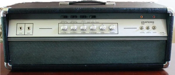

28.webp aus black- mach silverface & es passt so lala.

keine so schlechte Idee.. allerdings wäre dann bei 2 112er Schluss, da ich nicht vier Boxen anschließen kann.
Somit wäre das Stack nur begrenzt erweiterbar.

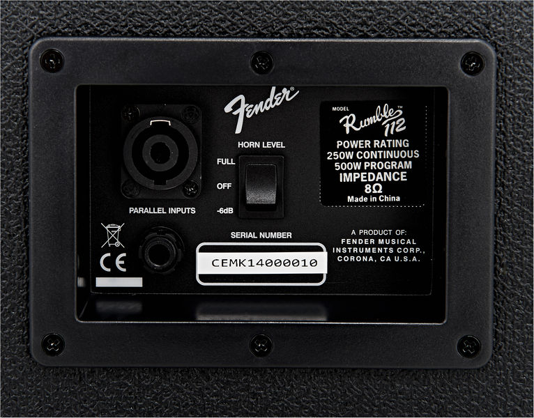

:O!Öh ?...Kannste doch durchschleifen von Box zu Box... genau genommen brauchste nur eine Buchse
am Amp verstöpseln, um 4 Boxen von der Sorte auf insgesammt 8 Ohm mit 4 Kabeln zu verbinden. :-)
ähm... 2 Ohm... hab ich 8 Ohm gesagt ?... :embarrassed:... nun ja... der V4B kann ja 2/4/8 Ohm ab.
sieht so aus... parallel Inputs = Outputs
  • #31
Macht das nicht 2 Ohm insgesamt bei vier 8 Öhmern parallel?
So viel zum Mathe Leistungskurs :bang:... habs korrigiert. :embarrassed:
4 x 8 = 2
parallel ja..... bin betriebsblind von meinen Boxen ausgegangen.
Hab zwei 8 Ohmer auf 16 Ohm in Reihe und das gleiche noch mal
parallel auf 8 Ohm verklöppelt (8+8=16) zu (8+8=16) auf 8 Ohm.
