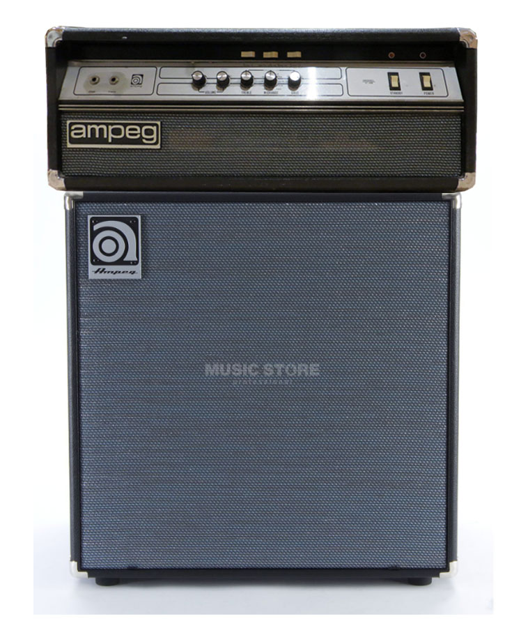

Mein V4b Ri steht abwechselnd auf meiner vielgelobten und -geliebten geschlossenen 410" - oder auf meiner Tecamp L 215". Sie ist breit genug für den V4b Ri, auf jeden Fall, und sieht klasse aus mit dem Amp oben drauf. Vom Sound her passt sie erstklassig zum Ampeg*.
Die Maße 64 Breite x 105 Höhe x 41 Tiefe.... bei 24 Inches (= 61 cm) meines Ri passt das wie die Faust auf den Eimer.
Kacke ist, dass Dein 70er Jahre V4b etwa 67 cm hat. Aber die Füsse des Amps solltest Du doch auf die Box bekommen - und von "unten" sieht kein Mensch die paar cm Überstand...... ;)

Zurück zum Thema. Na? Welche Optik gefällt euch besser?
Hier mal eine Montage mit AV 212 und ungefährem Überstand des AMps:
Und hier mal mit der Fender* Neo 115:
Die Fender* sieht ganz gut aus, ne?

Auf der Bühne wird man die 5mm nicht sehen können. Was mich etwas "stören" würde das sind die unterschiedlichen Bespannungen. Am besten du siehst zu das du diesem schönen Amp möglichst konstengünstig weggibst, so an mich zum Beispiel:lechz:, dann haste die Sorgen mit der Box auch nicht mehr.:bier::bier::D

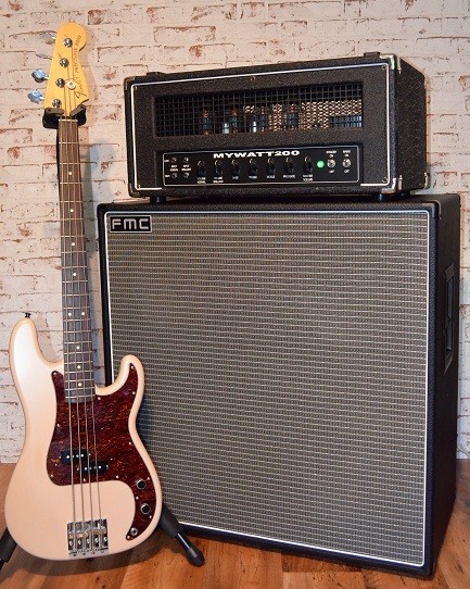

Kommt schon hin mit den 2 Wochen. Ab ca. 20 August mach ich 3 Wochen Urlaub. Die Box unten auf dem Foto ist eine 412er, geschlossen und
mit Ferritspeakern aber wenigstens als Leichtbau. Die ist 76 breit und hoch. 67 ist auch kein Problem, da geht aber dann nur 410, für 412 brauche ich mehr Platz. Den Ampeg Frontstoff auf Deinem Amp kann man natürlich auch haben, sofern die erhälltiche Breite für 67er Boxenbreite passt. Von Eminence gibt es mittlerweile 10" Speaker mit Neodymmagneten als Ersatz für geschlossene Ampeg Boxen. Gewicht sollte so zwischen 23 und 25 Kg liegen. Preislich landet man wohl eher über der Fenderbox.
Dank dir für das Feedback Hans!
An einer 4x10er von dir mit den Neodymmagneten und Ampeg-Frontstoff wäre ich generell interessiert. Vorausgesetzt die Breite von 67cm passt auch beim Frontstoff.
Ich komme mal auf die zu wenn es wirklich konkret wird. Denke in 1-2 Monaten.
Dann ist auch eine längere Lieferzeit kein Thema.
