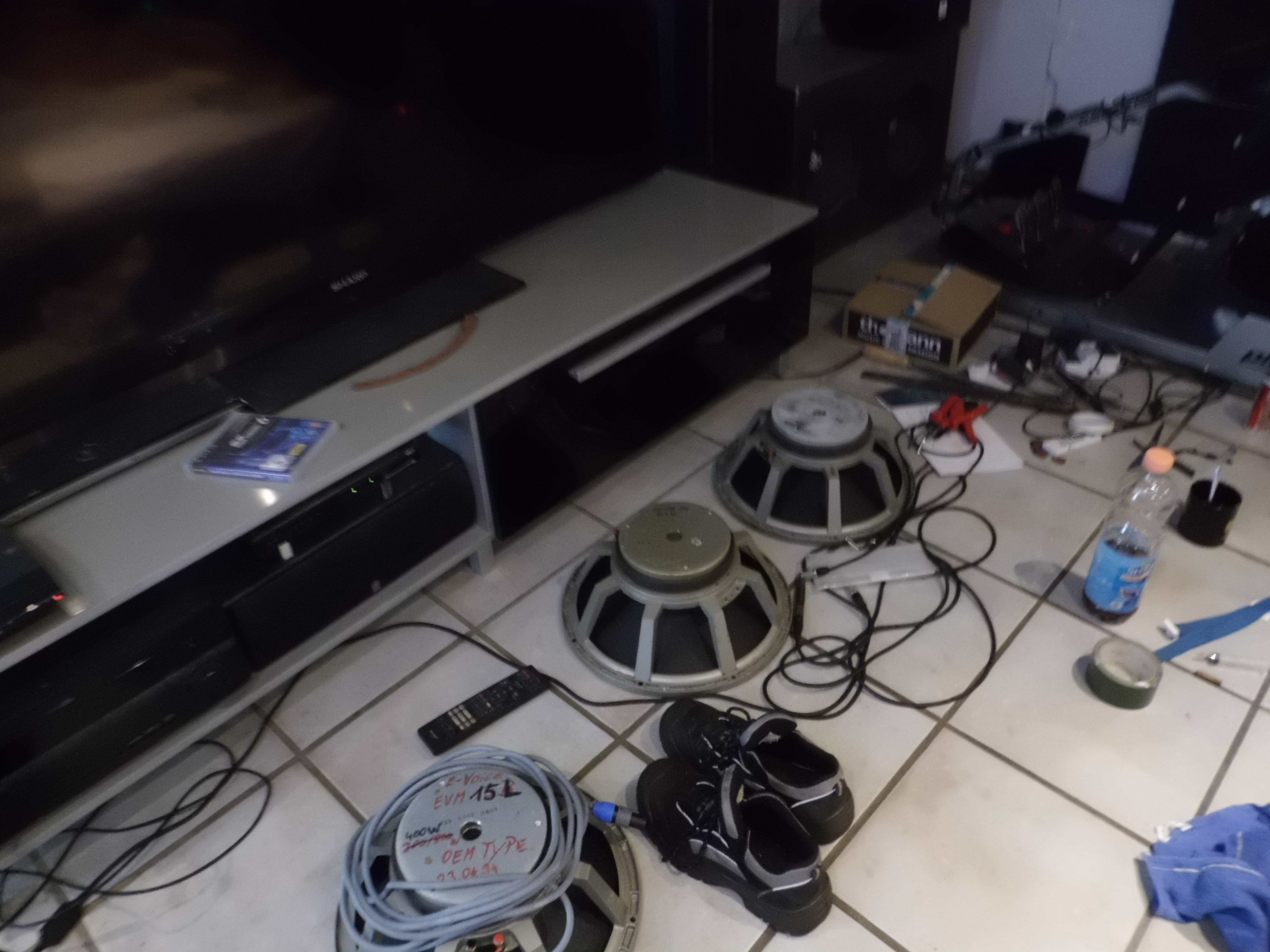

Hallo ich hab mir immerhin 4 EV gekönnt 2 proline und zwei normale
Die üssenm halt in eine gehäuse
üse aner was spiel 8 seiter die ist serein schon auf 48 hertz,manchmal drope ich garnoch
jetzt stell sich die Frage ich wollte 2 2 x 15 er bauen.

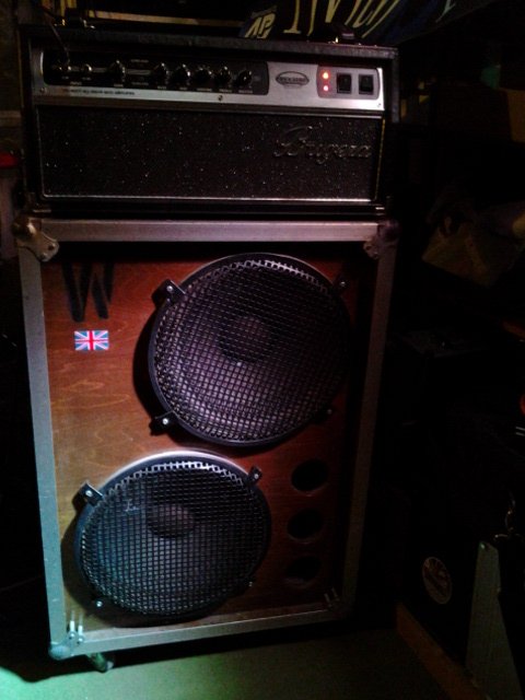

Ich verstehe auch kaum was. Aber ich habe eine EV B215-M Box mit 15L Speakern, aus denen ich 2 kleine leichte bauen lassen will. Wollte dazu in diesem Jahr mal bei FMC anfragen. Da würde dann ein schweres und nach über 20 jährigen Einsatz auch abgerocktes Gehäuse frei. Wäre in 1...2 Monaten an Selbstabholer abzugeben.
Ich hätte es anders gemacht, hätte 2st EVM 15L und 2st EVM 15B gekauft.
Dann 2x 215er Gehäuse, jeweils eine 15B unten und die 15L oben.
Klingt imo viel ausgewogener als nur mit 15L Bestückung. Trotzdem kommt der 15L Typische Sound noch gut durch.

Hab ja auch eine 215 EV, die wird niemals zerstückelt werden, jedenfalls nicht von mir.
Unten ein 15B, oben ein 15L, so wie die ist, ist die, für mich, genau richtig, so wie sie ist. Meine ist komplett aus Birkemultiplex, bin selbst 50+, kann das Teil aber bei 173cm ganz locker alleine handeln.
