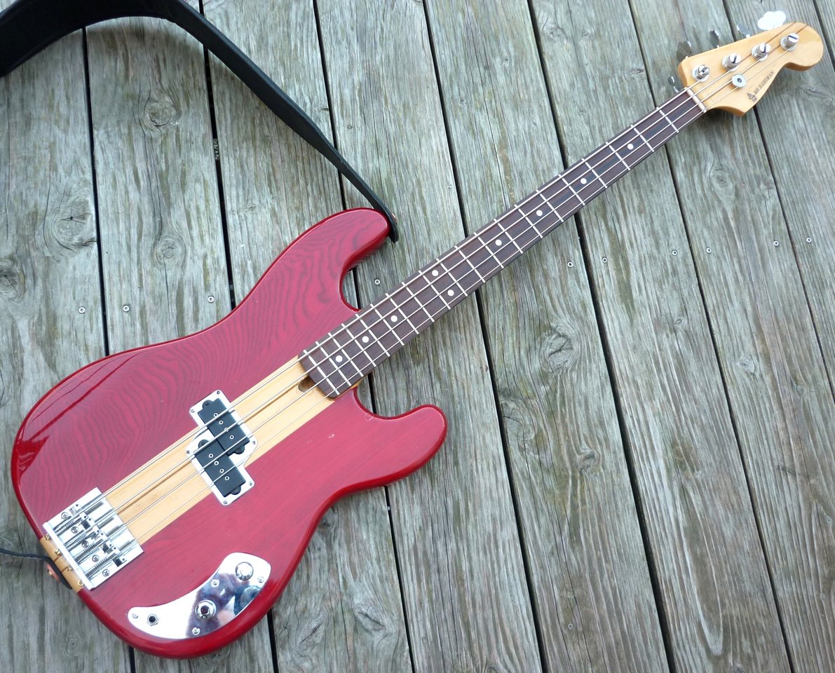

Hallo allerseits,
welche Faktoren sind es denn, die bei einem Preci das "Bratzige" (mir fällt irgendwie kein besseres Wort ein) fördern?
Alternativ könnte ich es vielleicht noch als "mittiges Schmatzen" bezeichnen - jedenfalls ist es für mich ein typisches Element eines guten Preci-Sounds.
Konkret geht es mir um einen Bass, den ich sehr mag, aber gerne in dieser Richtung noch etwas ausbauen möchte.
Hölzer usw. sind in meinem Fall also gegeben; Stellschrauben wären z.B. der Pickup oder auch die Einstellung desselben (Abstand zu den Saiten).
danke schon mal! :-)
P.S. es ist dieser hier; zur Zeit ist ein Tonerider-PU drin:
P.P.S.
Die Badass-Bridge ist da vielleicht etwas suboptimal, muss aber sein, denn da sind ein paar hässliche Bohrlöcher, die durch einen Blechwinkel nicht verdeckt werden.
Preci... das "Bratzige"
Wenn der einen durchgehenden Hals hat und so sieht es wohl aus, denn schwingt die ganze Kiste eh
anders... sprich mehr Sustäääng, aber dafür leider weniger Knack und dadurch auch weniger Bratze.
Der TRP-1 ist da gut für geeignet... evtl. mal den PU dichter an die Saiten ranstellen, um die Mitten
zu kitzeln und 45-100 Nickel Rounds drauf bzw. mit Saiten rumexperimentieren... die Brücke ist O.K.
und die PU-Position scheint zu stimmen.
Du kannst auch noch mit den Potis bzw. deren Parametern rumhantieren bzw. was Resonanzfrequenz,
sowie Tonblende etc. betrifft...... aber wenn es die Holzbasis bzw. -konstruktion nicht hergibt, denn
"bratzt" das halt nicht so wie gewünscht.
Edit...
Bitte o.g. nicht falsch verstehen, es gibt durchaus Bässe mit durchgehendem Hals und Bratze, doch oft
ist es so, dass sich diese Konstruktionen so verhalten, wie beschrieben und genau das dadurch erreicht
werden soll.
Schau doch mal in die Schaltplansammlung von @Cadfael unter PU-Resonanz bzw. Resonazkorrektur, ab
Seite 310 ff. bzw. S. 312 (Trimmpoti)
http://www.ak-line.com/medium/Bassschaltungen.pdf
Hier würde ich auch sagen: Pickups näher ran und andere Saiten probieren. Vielleicht sogar mal Flats. Da sie von Natur aus weniger Höhen haben, kann man die dann am Amp mehr dazugeben oder eben nicht wegdrehen und so kommen Spielgeräusche durch Anschlag, Plec. etc ganz anders durch. Wenn man sehr brilliante Saiten spielt und die Tonblende zumacht, wird leider auch der ganze "Knack" mit weggefiltert.
Ich wüsste nicht, ob ich da einen großen Unterschied heraushören würde. Oder waren die alten Fender-Blechwinkel wirklich so labberig?
Das Schaller 2000-System, das ich auf einem Bass habe, ist im Endeffekt ja auch ein Blechwinkel, aber über 2mm stark. Da schwingt nix.
Hier ist es niedrige saitenlage, rounds und an der brücke angeschlagen mit etwas bund im ton. Der rest ist der bass ...
Reaktionen: hui
Was ist denn überhaupt gemeint?
Der "raspy Sound"?
Oder mehr "Vintage mittennök "?
Oder was ganz anderes?
Bisher klingen die Antworten so, als würde man aneinander vorbei reden.
So wie ich die Frage verstehe, ist diese leichte Zerre gemeint, die entsteht, wenn man einen outputschwachen PU verbaut und ziemlich reinlangt. Es entsteht auch eine ziemliche Kompression in dem Fall.
Bei mir macht das der Vintage aus dem Mutterhaus. Besonders deutlich wird das im Wechsel mit dem SPB3, der sehr lange stoisch clean bleibt und bei hartem Anschlag mehr Dynamik zulässt.
bei mir: flats (9050m), pu (dolph) mit nicht zu viel bumms, nicht zu tief eingestellt, saitenlage flach, tone eher auf, vol knapp 1/4 raus, kleine vollröhre schön weit auf an 15". und vor allem ordentlich reinlangen!!!
Wenn das gemeint ist, kann das mit dem neck thru preci evtl gar nicht klappen.
Diese 70er/Anfang 80er Dinger wurden genau dafür gebaut um halt genau so NICHT zu klingen, sondern eher sauber mit längerem Sustain.
Wie werter Herr @Gast76317 sagt, gibt es natürlich trotzdem "freche" NT Bässe, aber bei dem könnte das echt schwierig werden...wenn denn diese Art von Bratz überhaupt gemeint ist.
Aber in dem Thread merkt man auch das es , mal wieder, völlig verschiedene Interpretationen davon gibt was gemeint sein könnte und auch völlig verschiedene Wege zum Sound-Ziel zu kommen.

Also mir fällt da jetzt spontan der alte DiMarzio PB Pickup aus den 80ern an, der mit den Imbuspolpieces.
Der hat immer richtig gebratzt.....
Edith sagt, aber nur mit cremefarbenen Kappen
Ja, den hatte ich vor dem Tonerider drin (wenn auch mit schwarzer Kappe :-) )
Aber vom Bratz her nehmen die beiden Pickups sich nicht viel.
Die Videos oben treffen meine Vorstellung beide nicht so genau.
Am ehesten schwebt mir was vor in Richtung John Wetton zu King Crimson-Zeiten.
Wobei ich das Singende des durchgehenden Halses schon sehr mag.
Vielleicht verlange ich auch zu viel von dem armen Bass...
edit: Zerre, Kompression usw. ist klar.
Ich möchte halt aus dem Instrument noch was rausholen.
