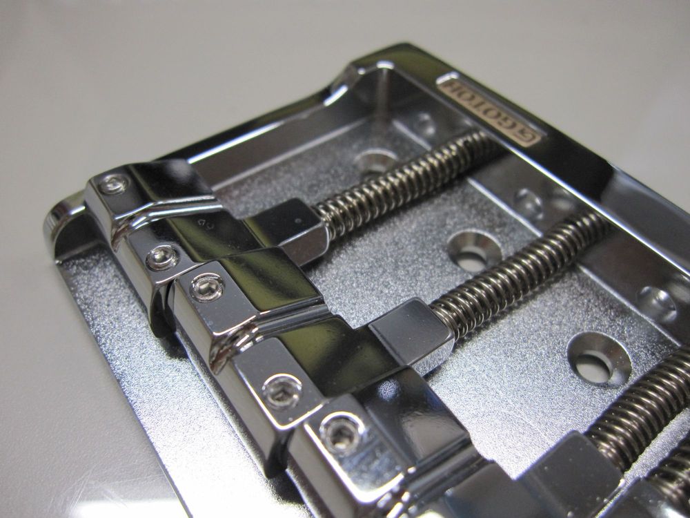

und der Druckguss - Badass - Kopie
Soweit ich weiss, ist die Fenix Bridge eine ungelabelte Gotoh.
Nicht gerade preiswert, aber perfekt zum pimpen von Bässen
mit dem ollen Blechwinkel.;-)
