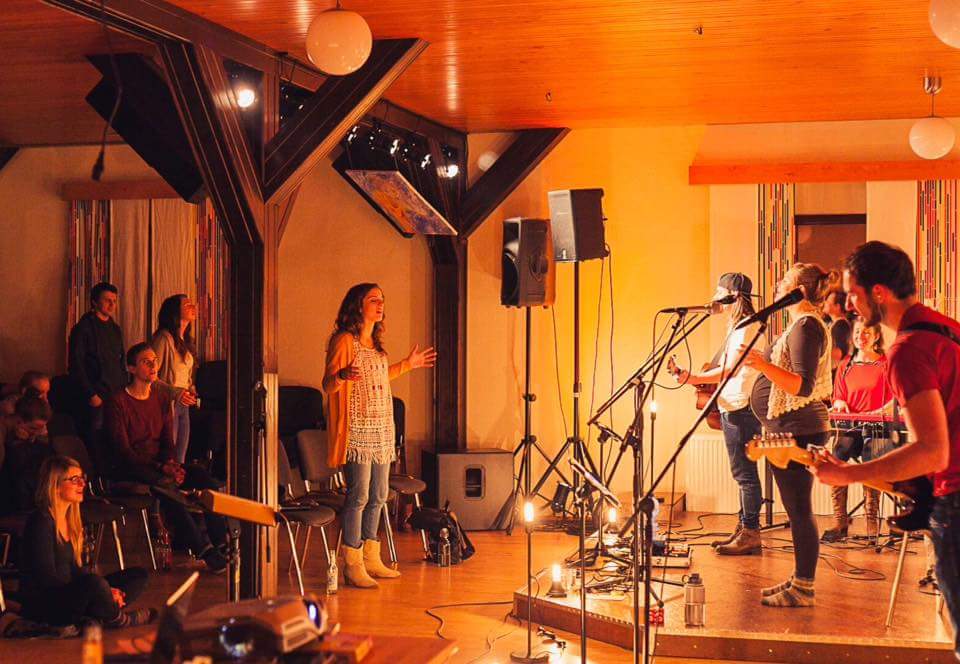

der raum unten sieht schalltechnisch jetzt auch nicht so optimal aus.

Zwei Kleincombos oder zwei Boxen. Eine hinten links, eine hinten rechts, grad bei so Locations wie der Holzbude auf dem unteren Foto. Dann hat man nen räumlichen Klang auch in leise. Wie dick das dann klingt, hängt von der Dicke der Speaker ab.
