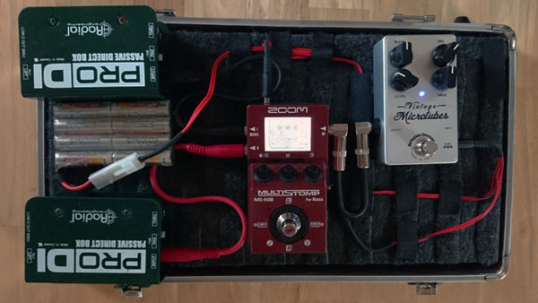

Mein Mini-Board habe ich ja schon gezeigt:
Ich löse einfach den Tamiya-Stecker (das ist der weiß-graue, eine ziemlich robuste und verriegelte Modellbau-Lösung) und stöpsele das Akkupaket über Nacht ans Ladegerät. Also nichts mit 9V-Steckerstöpselei, das Board bleibt komplett verkabelt. Ein zweites geladenes Akkupaket habe ich immer im Basskoffer.
Auf die Art habe ich supersauberen Akku-Strom und ich muss das Zoom nicht vom vom Board lösen. Dieses Velcro-Zeug hält ja ziemlich gut - zu gut! Nach dem fünften Abbau lösen sich ja die Velcro-Streifen vom Geräteboden oder aber der Teppich vom Boden des Boards.
Reaktionen: f_luxus und bassilisk

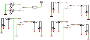

Custom Shop? Einen einfachen Stereolooper zu bauen ist doch eher trivial.
Soll ich dir was malen?
Reaktionen: LovinRomance und Ochsenblut

Hab sogar schon was gemacht und gefunden:
Reaktionen: LovinRomance, f_luxus und Ochsenblut
