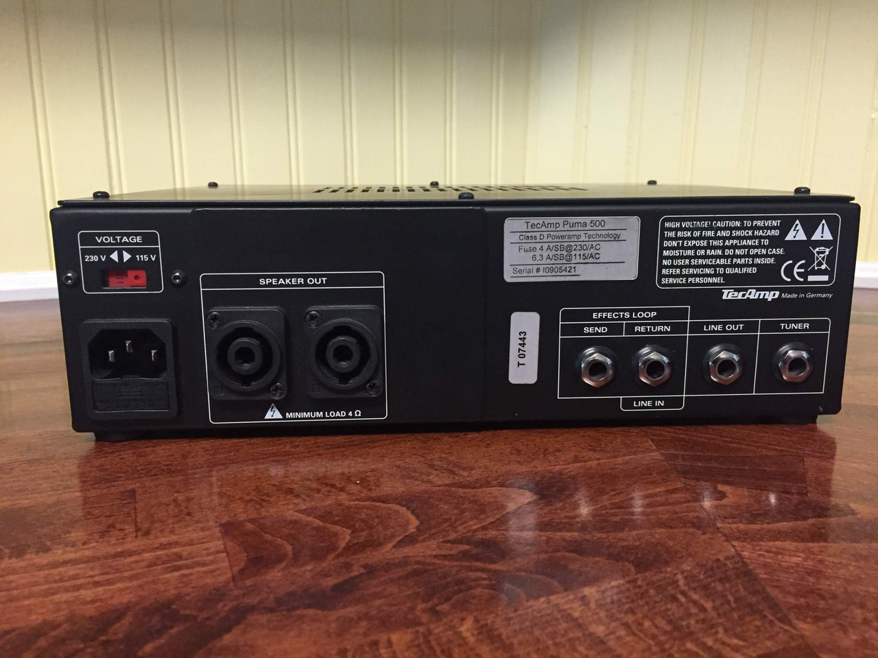

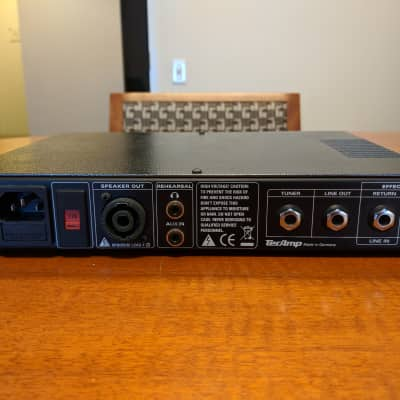

Mein Puma mit 500 Watt kann das auch besser, hat aber weder Aux in noch einen Kopfhörerausgang und ist daher als Übeamp nicht geeignet; dafür und als Backup sollte der zweite her.
Zum Rest ist alles gesagt, das hier finde ich verwunderlich. Gabs da mehrere Generationen? Meiner hat beides und ist hervorragend als Übeamp geeignet. Schon weil der Transport zur Probe und zurück weniger aufträgt als ein altes analoges Realbook. Und das incl. Netz und Boxenkabel.
Edit sagt, ja, es gibt zwei Generationen. Meiner hat dafür nur einen Speakerausgang....das hier ist dann Deiner?
so sieht meiner aus:

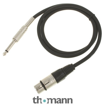

Nachteil ist halt der dass du hierfür ne "Spezialstrippe" benötigst!
Vermutlich hiermit, für unter 4,- € zu haben:
Vorausgesetzt die Steckerbelegung schaut so aus:
"Mikrofon-Kabel unsymmetrisch XLR - Klinke mono"
Sollte Pin 3 XLR-seitig bei der Thomann-Strippe offen sein (was ich aber nicht glaube), dann müsste man (XLR-seitig) eine Brücke von Pin3 auf Pin1 nachlöten.

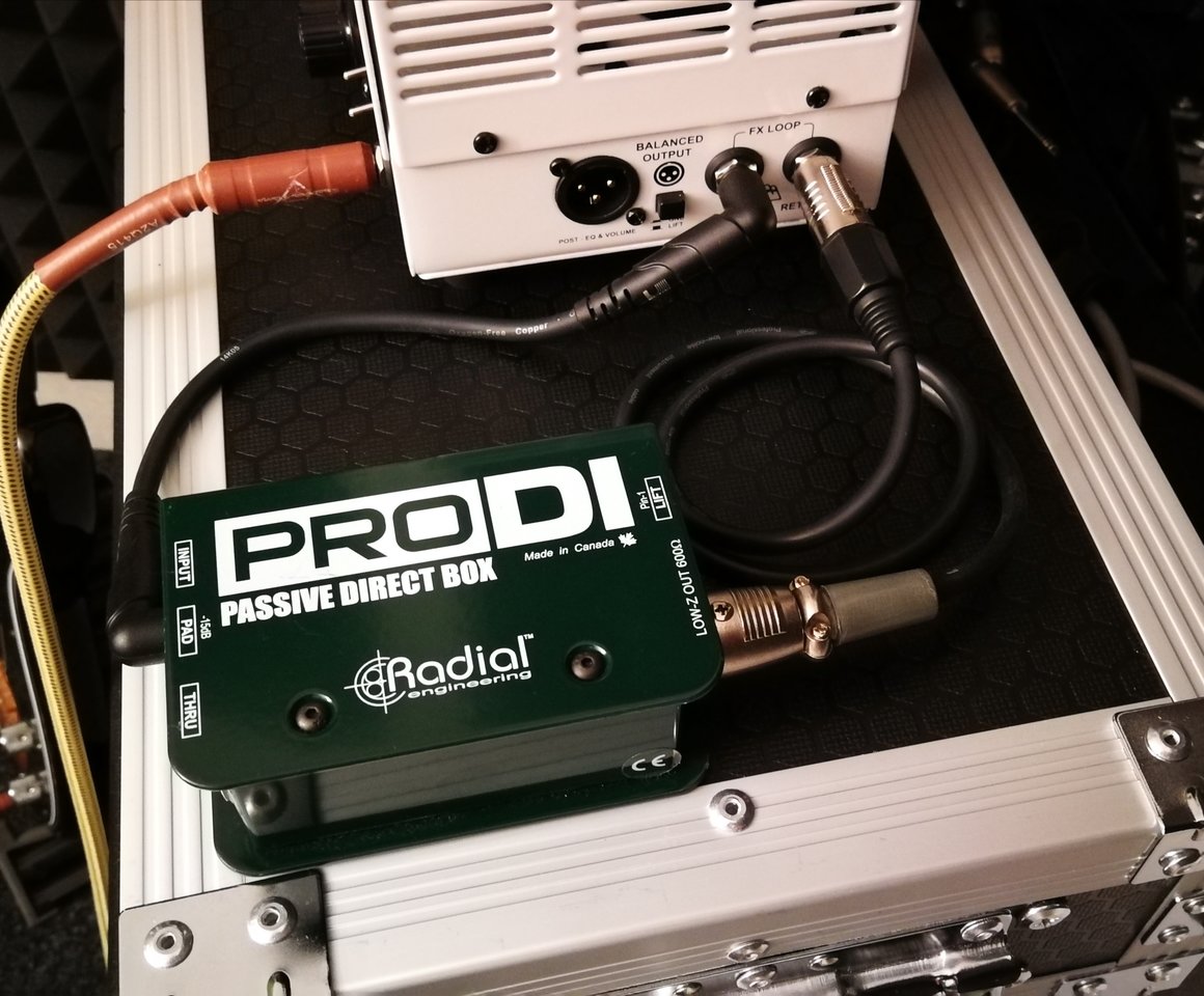

Für so eine "Spezialstrippe" haben meine Lötkünste gerade noch so ausgereicht...
Funzt einwandfrei, praktikabel wirds jedoch erst mit gedrücktem Pad-Schalter; hier bei der ProDI sind das nochmal - 15dB.
Das Schöne an der Lösung mit der DI ist dass ich diese auch als DI-Abgriff vor dem Master verwenden kann (ist leider beim Terror Bass so). Dann eben mit Patchkabel von Thru in Return...
