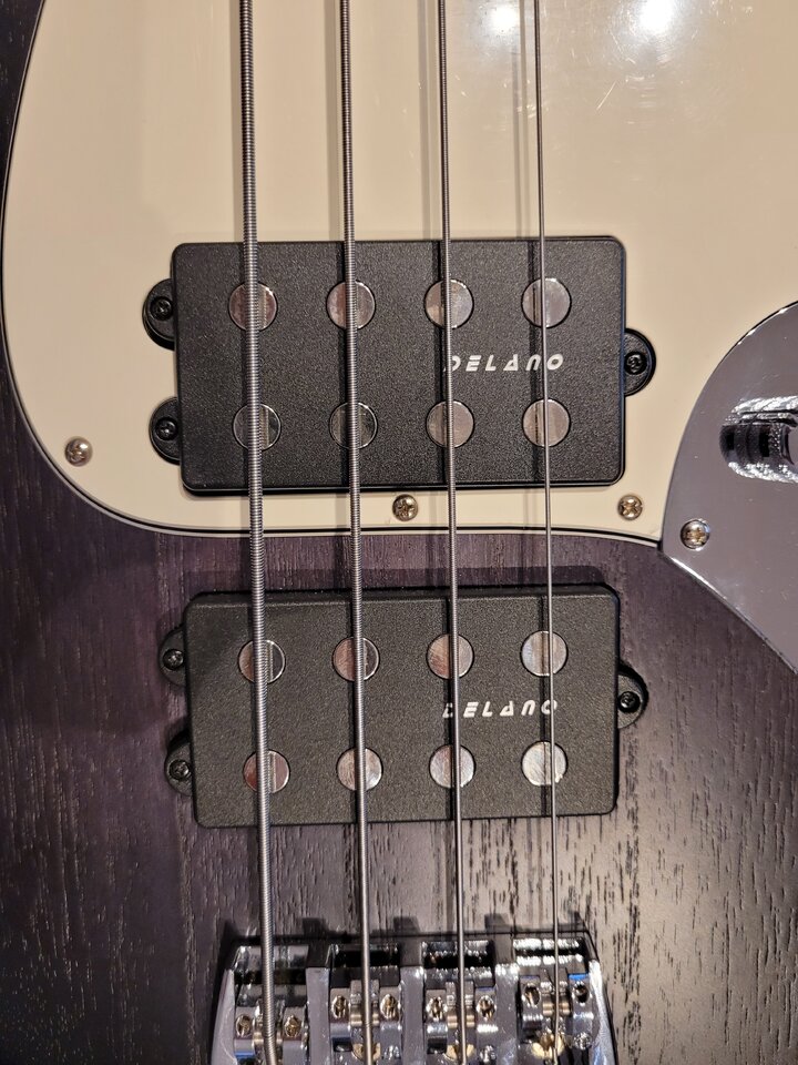

Hallo zusammen,
mir ist soeben aufgefallen, dass bei meinem neuen Sandberg-Bass die Humbucker nicht exakt auf gleicher Höhe eingebaut sind. Ich habe euch mal ein Bild hochgeladen. An der G-Saite sieht man es am besten. Dort sieht ihr, dass die Saite am Hals-Humbucker eher links von den Spulen verläuft und am hinteren Humbucker eher rechts von der Spule.
Ich kenne das eigentlich so, dass man die Saite an der Brücke so einstellt, dass sie mittig über die Spulen verläuft. Aber das kann ich ja garnicht tun? Ist das schlimm? Ist das ein Mangel? Das hätten die Jungs von Sandberg doch bestimmt bei der Endkontrolle bemerkt oder falls das schlimm wäre?
Ich persönlich merke jedenfalls soundtechnisch keine Nachteile, aber bin jetzt auch kein Meister des Fachs.
Was meint ihr?

Sitzt der Hals gerade? Das erkennst Du an dem Abstand der Dots auf dem Griffbrett zu A- und D-Saite.

Keine Panik. Das ist nicht mehr als ein Schönheitsfehler. Liegt wahrscheinlich an Toleranzen beim Einbau der PUs.

Da die grobe Body-Form und die anderen "Löcher" für zb die PUs und Halstasche von einer CNC-Maschine ausgefräst werden, denke ich es ist unwahrscheinlich ist, dass da etwas falsch ausgefräst wurde.
Abgesehen davon laufen die Saiten vom Null-Bund (enger bei einander) zur Brücke (weiter auseinander), da ist es normal das bei gleiche PU Bauart schon mal etwas zu sehen sein kann.
Du kannst natürlich am Saiten-Spacing so lange rum basteln bis es für Adleraugen nicht mehr auffällt; aber das würde ich mir sparen, wenn es sich gleichmäßig anhört und gut spielen lässt.
Ggf. gibt es die Delano Humbucker für Brücke und Hals in unterschiedlichen Größen (macht ggf. ca 2 mm) dann sind die vielleicht einfach vertauscht. Glaub ich aber nicht.
Und für das gute Gefühl frag einfach bei den Sandbergern nach. Kann die Aussage von @Havingan aus Erfahrung bestätigen. :great:
Reaktionen: Havingan und adrian559
Da das ausfräsen mit einer Maschine durchgeführt wird, denke ich es ist unwahrscheinlich ist, dass da etwas falsch ausgefräst wurde.
Glaube auch nicht, dass es an der Ausfräsung des Pickups liegt. Glaube eher, dass der eine Pickup bisschen krumm montiert wurde, da man sieht, dass der humbucker auf der einen Seite fast press an der Aussparung anliegt und auf der anderen Seite eine große Lücke zu sehen ist... aber ich denke mittlerweile auch, dass es lediglich eine optische Sache ist. Aber ich werde bei Sandberg mal nachfragen :)

Schau einfach mehr auf den Steg Pickup, dort verlaufen die Saiten über den Spulen (Pole Pieces) zu weit rechts!
Oder gleich es einfach dadurch aus indem du abwechselnd auf Hals und Steg Pickup schaust, im Mittel betrachtet ist's dann exakt die Mitte.
