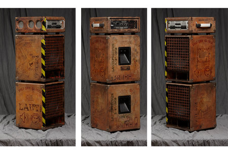

Mir gefallen zwei einzelne Boxen besser, einfach flexibler und viel besser zu transportieren!
Stapelt auch höher > besser in Ohrhöhe.

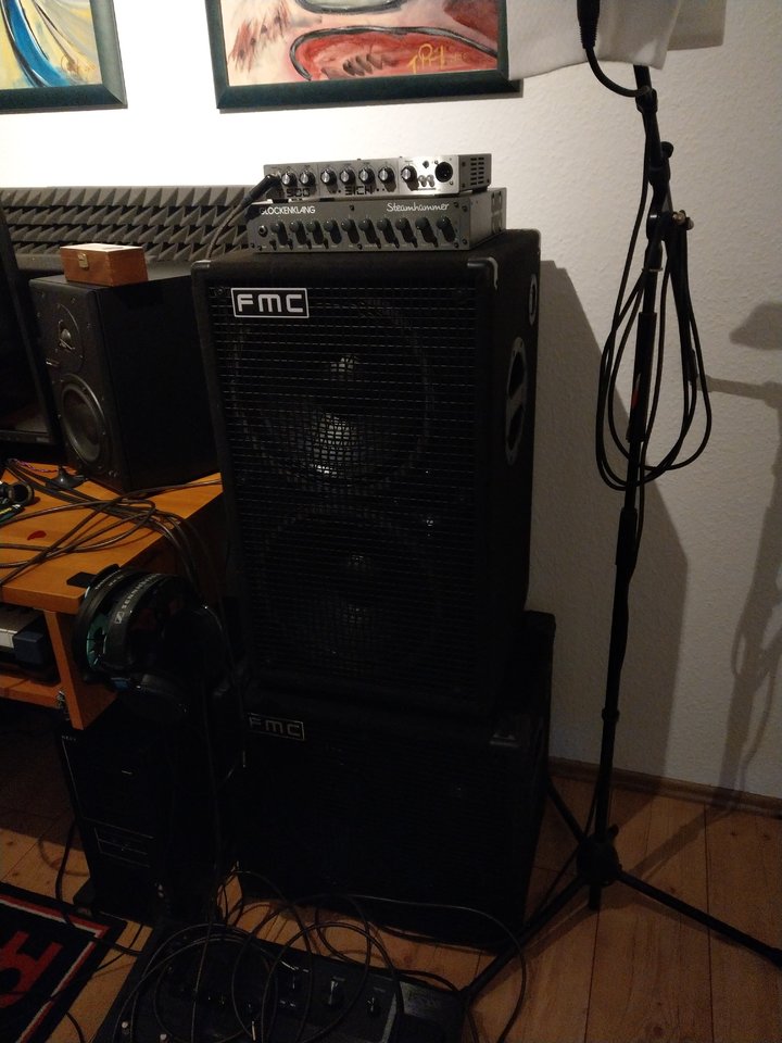

Die FMC 212H UL ist ne Hammerbox.
Die ist echt gut transportabel, solange man nicht am Rollator geht.
Ich hab ja die HP Version, die zwar 22kg wiegt, dafür aber für fast alles ausreicht.
In 4Ohm kann ich sie bei vielen Amps auch mit meiner 114HP in 8 Ohm gut kombinieren.
