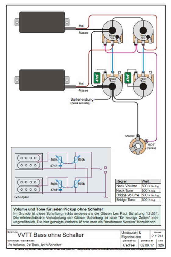

wäre dieses wiring möglich für die status-pus und
einem pj mit quarter-pounds.
wenn man die potis mit den entsprechenden widerständen verwenden würde?
man könnte beim neck die höhen raus machen und bei der bridge, die höhen lassen,
dann hätte ich für mich einen schönen bass bei dem man die anschläge hört und trotzdem bass im sound hat.

Das filtern pro pickup funktioniert passiv leider nicht so wirklich, da sich das alles gegenseitig beeinflusst. Das müsste man aktiv lösen mit entweder 2x Pickup->passives filter->buffer oder direkt mit ner aktiven filterelektronik. Da wäre man dann beim Konzept, das z.B. Wal verfolgen. Wenn du dich für sowas interessierst, kann @whitewater vielleicht was dazu sagen. Der hat einen Bass mit einer von mir gebauten solchen Elektronik.

  • #31
danke:-)
würde mich interessieren.
hört sich sehr interessant an.
a wiring diagram hast du nicht zufällig?
  • #32
Jo, pro PU ein SVF das ist die Königsklasse. Schade, dass das Konzept ausser von Wal und Alembic keiner verfolgt zumindest afaik. Hat mir bei meinen Alembics auch immer sehr gefallen, enorm flexibel und selbst die extremsten Einstellungen sind musikalisch sehr gut nutzbar. Man sollte natürlich in Grundzügen schon verstehen was man da einstellt, aber so schwer zu verstehen ist das auch nicht. Im Moment habe ich zwar nur Originale, die ich ungern modifizieren würde, aber irgendwann ...

  • #34
State Variable Filter, das zugrunde liegende Schaltungskonzept für die Elektronik von @Ratterbass . Ist im Prinzip ein verstellbarer Tiefpass mit Betonung der Filtereckfrequenz. Damit wird das Ersatzschaltbild eines magnetischen PUs nachgebildet. Der Clou ist eben, dass er verstellbar ist und damit sehr viele PUs elektronisch nachbilden kann.
Reaktionen: Gast30925
  • #35

Stimmt. Aber zur Umsetzung wäre ein bischen Erfahrung beim Löten und Zusammenbau von Schaltungen schon ganz nützlich. Ausserdem sollten die dafür passenden PUs möglichst neutral klingen und relativ viele Höhen haben. Preci PUs passen da nicht. Jass Bass schon eher. Niederohmige MusicMan Humbucker noch besser.

  • #38
Ist nicht so wild. @Ratterbass baut die ja mit Schraubklemmen, da brauchst Du gar keinen Lötkolben. Die passiven Status Hyperactive J-Bass sind da gar nicht so unpassend. (imho hat der gute Rob Green auch aktive Hyperactives gebaut, die als "active" gekennzeichneten waren nicht einfach passiv niederohmig, und die J-Bass haben tatsächlich Fender Standardmaße, also mit Neck schmaler als Bridge, da erübrigt sich die Frage, was wohin kommt).
Mit 2 SVFs zu arbeiten braucht aber schon etwas Geduld. Die Kammfiltereffekte, die da bei Mischungsverhältnissen rund um die 50/50 und verschiedenen Eckfrequenzen entstehen klingen zu Teilen sehr gut, fast alle hochinteressant, setzen aber beim Durchstimmen eher plötzlich und nicht unbedingt intuitiv ein. Aber es wird einem recht schnell klar, warum Stanley Clarke keinen Preci gespielt hat. Jedenfalls nicht da, wo er klingt wie z.B. auf der School Days.

Seid ihr euch da sicher, das Höhen und ggf Mitten von Steg-PU kommen sollen und der Hals-PU nur den Bass liefert?
Also ganz im Ernst (und ich bin Steg-PU Fan!!!): Ein Steg-PU liefert echt ätzende Höhen, wenn man da nicht krass die Hochmitten rausfiltert.
Ein Hals-PU liefert dagegen echt angenehmere Höhen. Und die wirklich schönen Höhen bekommt mach mit beiden PUs erst hin.
Mittenknorz und Durchsetzung vom Steg-PU und etwas Bass mit Höhen vom Hals-PU hinzugemischt, fertig. Aber dafür braucht man eigentlich keinen großen Aufwand, sondern nur einen Jazzbass... Mit einem Yamaha NE1 oder Schalltechnik_04 NE_04 kann mann ggf den Rest machen.
Die Vorteile der o.g. Schaltung wäre ja eher, abgefahrenere Sounds zu erzeugen. Typisch 80s zum Beispiel, das funktioniert damit perfekt (wem es halt gefällt....).
Oder eben komplett andere Sound, als 0815, wenn man das möchte.
