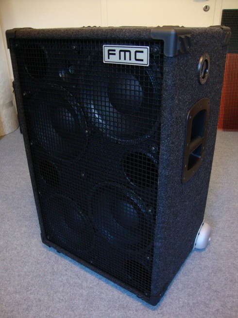

so stabil wie großflächige Boxen stehen zwei 210 oder die hochkante 410 nicht aber je nach Anwendung ist das schon ok. Wird ja auch oft so gemacht. Vorteil bei zwei 210er ist halt dass man es sich aussuchen kann wie man sie aufstellt
Folgende Kiste ist 53 breit 80 hoch und 40 tief, die steht richtig gut und mit dem Sackkarrengedöns ist die auch richtig fluffig transportierbar. Kann man bestimmt auch noch auf 45 breit kleiner machen und dafür etwa 90 hoch.

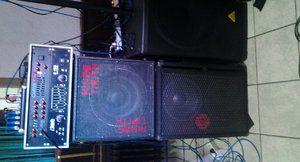

Bei einem kürzlichem Kneipengig: 210 unten, oben ne 112, das fällt net um, es sei denn alles is besoffen oder tickt sonstwie net ganz rchtig.
@Markus:
Ei Bub, dat weiss isch doch, war nur Antwort off Fireballs Eintrag.
810halfunhochkant, dat kippt nur bei Vollpfosten und Eierdieben, so!
Un Dein Craaft kriegste eh net wieder, nettes Teilchen. :D
