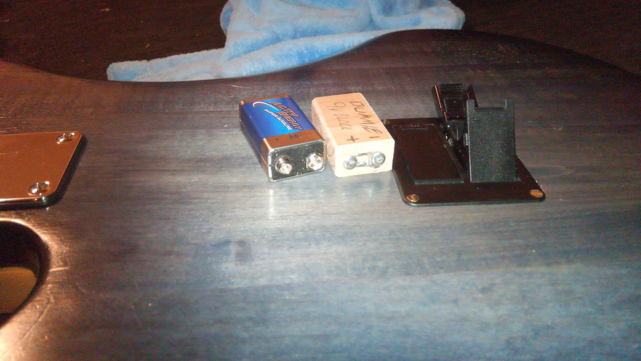

So morgen probier's ich mal selber den Vergleich....:bier:
Probant: 18/9V EMG....
Reaktionen: Gast74883
  • #68
Bin ich mal sehr gespannt...
Den Dummi find ich ja geil... :D...:great:
...und das du + und - drangeschriebem hast auch... nicht, fas der falsch herum eingebaut wird...;-)
...geil. Find ich klasse... :D
hab inkl mir zuviele "nieten" in der Werkstatt gehabt :bier:
naja mann muss das schon korrekt machen, oder?
könnt ja in die Finger eines Gitters kommen! :O!
Reaktionen: Basspekoe und MRoyce

also leider konnte ich gestern keinen richtigen Vergleich fahren...
...da ich verspätet in den Proberaum kam und Drummer und Gitter in den "Startlöchern" lagen :rolleyes:
trotzdem haben mir die 9V sehr gefallen!
Der Sound war knurriger und vor allem holziger...
...kann auch am 9V Dummy liegen welcher aus Fichte gefertigt worden ist.
Werde vielleicht einen aus Eiche und einen aus Esche bzw Buche mal machen, damit ich auch hier einen Vergleich ziehen kann...:D
