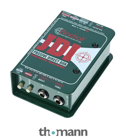

Wenn du den DI-Out vom DB751 eh nur im Pre-EQ-Modus nutzt oder für die Aufnahmen auf den Preampsound des Aguilar verzichten kannst, wäre vielleicht eine Radial JDI eine Lösung.
Sehr gute DI-Box mit Jensen-Trafo.
Edit: wobei es im Zweifelsfall am einfachsten wäre, mit dem Studiomenschen abzuklären, was ihm lieber ist.
Ich würde auch nicht zu sehr auf die Namen der Trafo-Hersteller hören... sondern eher auf die Trafos/DI-Box selbst.. mir gefällt z.B. meine Audiowerkzeug um einiges besser als jede Radial oder andere passive DI, die ich bisher gehört habe..

Zu guter Letzt: Ich kenne das Studio und sein Equipment nicht aber gute passive DI lohnt sich immer zu Hause zu haben die. Die bereits genannte Radial JDI klingt bombastisch für den Bass, am besten selbst mitbringen und dem Techniker dort das Signal abgreifen lassen. Dazu der Aguilar, zwei hochwertige Kabel und du solltest klanglich sehr zufrieden sein! Die Investition würde ich da noch tätigen.
