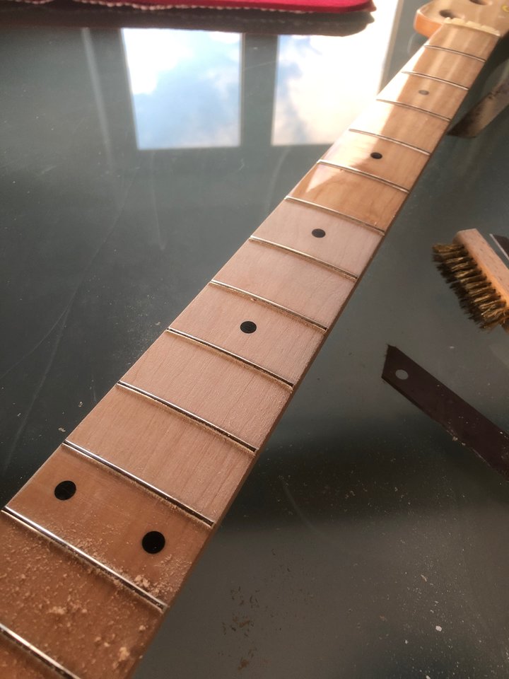

@EADG : völlig korrekt. Ist ein Fake.

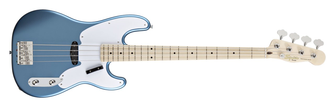

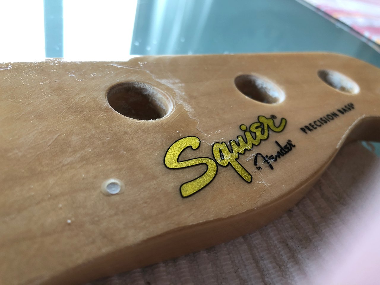

So sieht das Teil ab Werk aus:

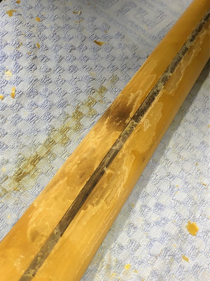

und so mein Headstock nach dem Versuch, ein paar Lackschichten zu entfernen:
  • #33
Ich bin dann mit Abbeize dran. Erfolg mit 3 verschiedenen Materialien: Null
  • #35
Dann mit schwerem Gerät, einer Heissluftpistole.
Ganz eigenartiges Verhalten: der Lack wurde nicht weich, sondern bildete mit einem hörbaren "Knack" sowas wie Platten, die man dann abkratzen konnte. Aber erst ein Mü vor der Brandgrenze.
Das war der Moment, wo ich dachte: entweder es klappt irgendwie, auch wenns Scheiße aussieht, oder ich trete das Teil in die Tonne …
Es gab halt kein Zurück mehr.
Reaktionen: Luu und olbass

  • #38
Die Lackschichten zwischen den Bünden habe ich mit einem Teppichmesser abgekratzt, bis Daumen und Zeigefinger meiner Hände taub waren.
Reaktionen: Luu
  • #39

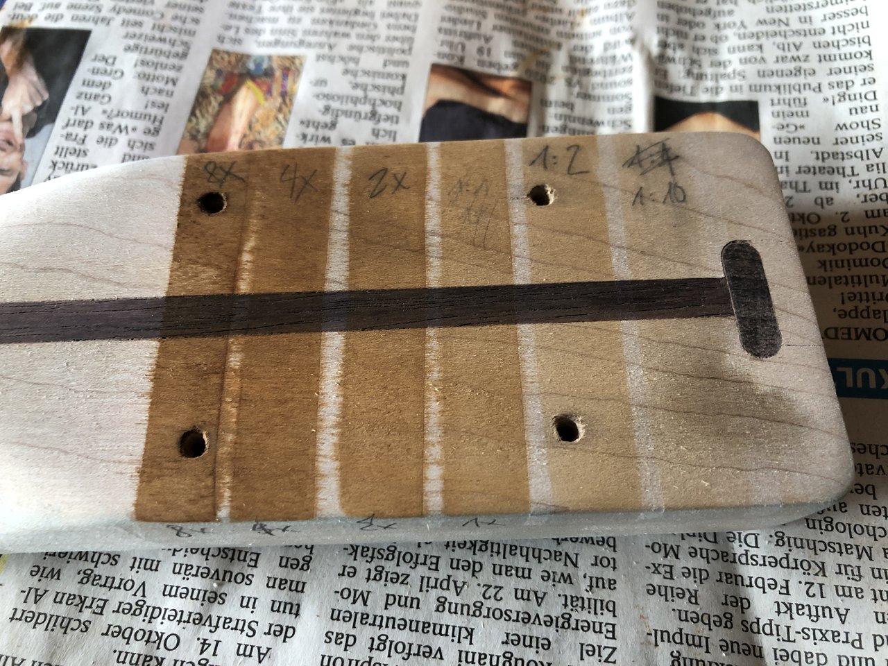

Nach unendlich langer Schleifaktion, um die Brandstellen und verbliebenen Lackschichten zu entfernen, habe ich dann ein Farbmuster am Hals angefertigt, um den Farbton zu bestimmen, der eben nicht honiggelb werden sollte. Beize: Bondex Teak gelblich.
