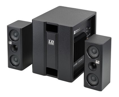

Wir verwenden für unsere Akustik-Gigs (Gesang, 2 x Akustikgitarre, Trigger-Drums, der Bass läuft separat über das Bassstack) diese sehr günstige Lösung:
LD Systems Dave 8 XS
Klingt hervorragend! Die Gitten kommen schon ohne großen EQ-Einsatz sehr angenehm und differenziert daher, auch die Bassdrum wird klaglos und sauber widergegeben.
Mischpult: Soundcraft Ui 24R
Unser Schalgzeuger hat die mal zum Testen angeschleppt und war ob des Preises nicht davon ausgegangen, dass die Boxen so gut abliefern, doch nach der ersten Probe war klar, dass sie bleiben!
Mittlerweile haben wir ein paar Gigs damit absolviert und immer einen guten Sound gehabt.
Reaktionen: Whying_Dutchman

Ich hätte da Bedenken, ob das auch für Outdoor geeignet ist. Ein 8" Sub kommt mir bißchen klein vor. Wäre wohl besser entweder die 10er Version oder gar den 12er zu nehmen. Aber da ist man gleich wieder bei 700 - 1000Euro.
  • #13
Open Air würde ich damit auch nicht (wenn auch Drums verstärkt werden sollen) spielen, da hast Du recht.
Kneipengigs bis 150 Leute sind aber kein Problem.
