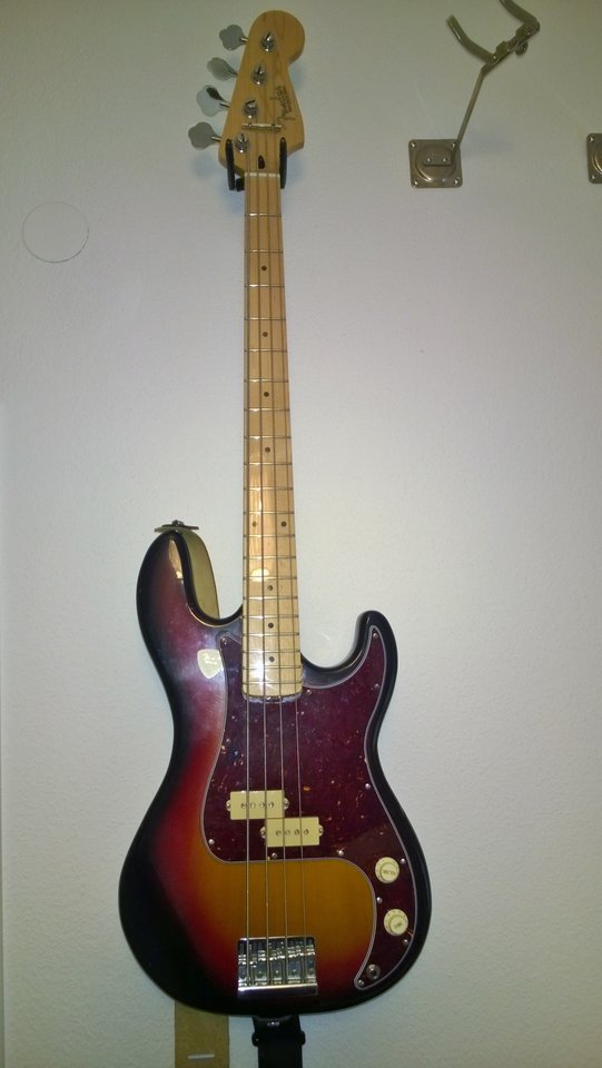

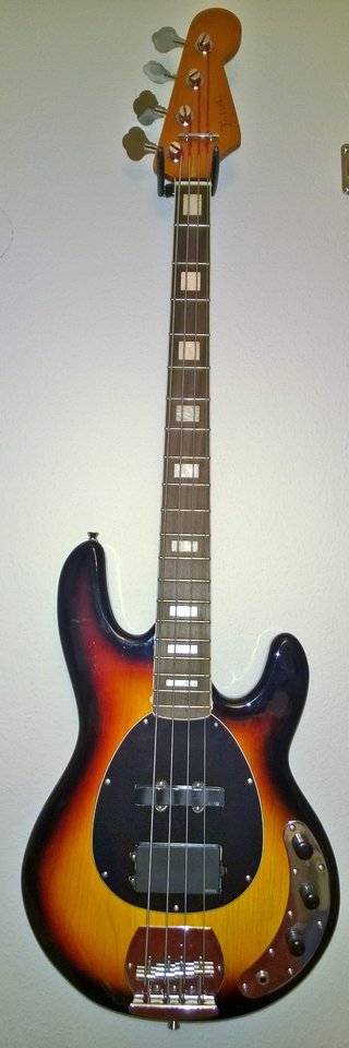

Ich habe bisher zwei Kmise-Hälse bei Ebay gekauft. Der eine (Ahorn) hat mit Zoll und Versand 100 € gekostet, der andere 40 €, ohne Zoll und inklusive Versand. Beide Hälse sind TRAUMHAFT gut! Es sind P-Bass-Hälse, mit relativ flachem Profil, also genau das, was ich brauche! 42 mm beim Sattel, schön flach, gut verarbeitet und optisch vorzeigbar. Ich würde am liebsten auf alle meine Bässe solche Hälse draufmachen und bei den Preisen könnte ich es sogar nach und nach. Ich weiß nicht, ob die sich irgendwann verziehen oder verdrehen werden, aber im Moment bin ich super zufrieden damit. Ich mußte nur ganz leicht überstehende Bundenden nachfeilen, aber sowas passiert auch bei viel teureren Hälsen, siehe meine anderen Beiträge hier bei bassic. Ich weiß nicht, ob ein Squier-Hals besser ist... Der Hals mit Palisander-Griffbrett und Inlays (siehe Bilder) sollte eigentlich ein Ahorn-Hals in dunkler Honey-Optik werden, aber der war dann irgendwie nicht mehr lieferbar, so daß sie mir den mit Palisander-Griffbrett angeboten haben, aber ich bereue es nicht, weil er a.) gut ist und b.) gut zu dem MM-Body paßt. Die Kommunikation verlief auch bei mir problemlos und der Ahorn-Hals kommt irgendwann auch noch...

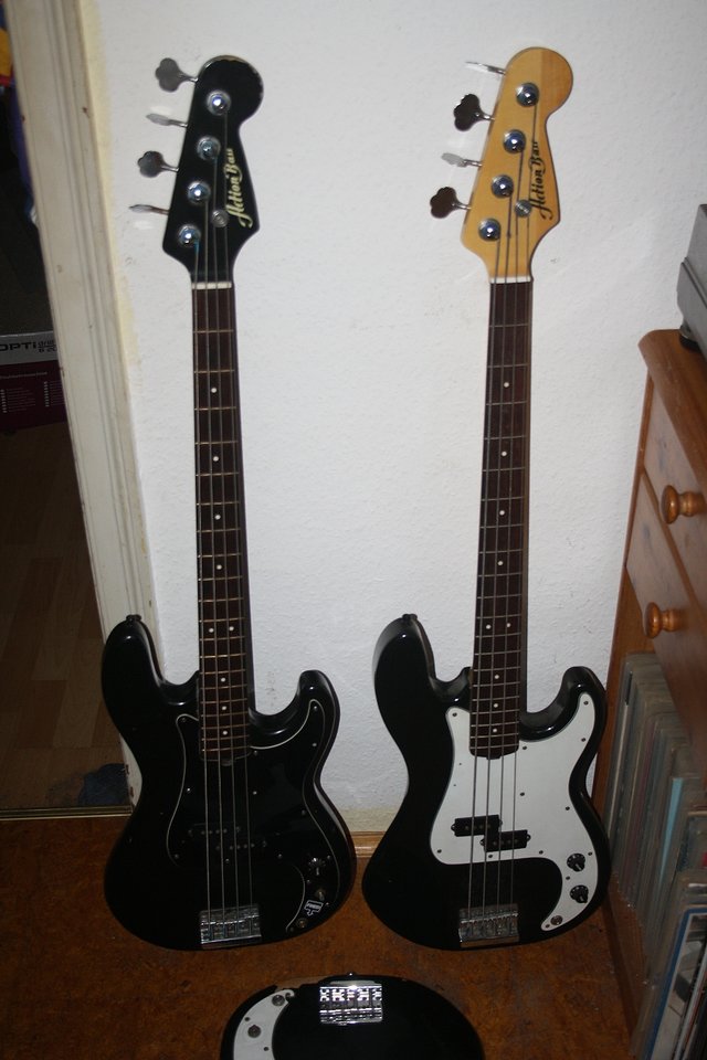

Interessant, genau fast das gleiche wollte ich auch tun:
Einen Musima Body mit so einem Neck vervollständigen, bei Ebay gibt es die ja auch.
Leider hat der Body nur eine 61mm Halstasche.
Es gibt aber auch Action Bässe mit 63mm Halstasche, scheint bei deinem so zu sein.

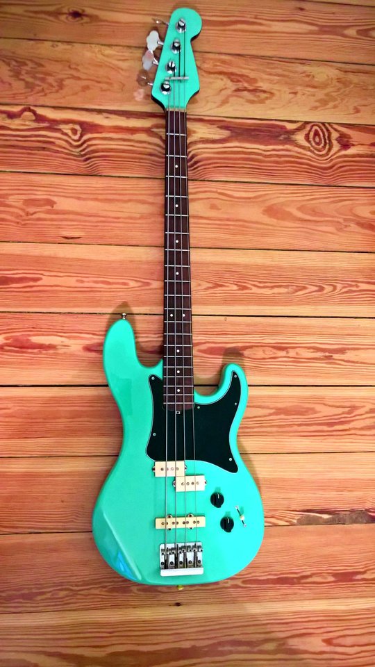

Beim Musima hat's wunderbar gepaßt. Ich habe einen anderen Musima (siehe Bild), da paßt so ein Hals nicht, da muß man fräsen. Auf den kommt wahrscheinlich dann der Ahorn-Honey-Hals. Ich hab bei dem MM-artigen Bass ein wenig nachgefräßt (Drehmel sei Dank...). Das ist ein Harley-Benton Body, der verträgt das. Wie ich mich kenne, würde ich das auch bei einem 72-er Fender tun, da kenn ich nix... Instrumente sind Gebrauchsgegenstände, keine Wertanlagen. Okay, den 72-er (wenn ich einen hätte...) würde ich nicht spielen, nur lagern...
