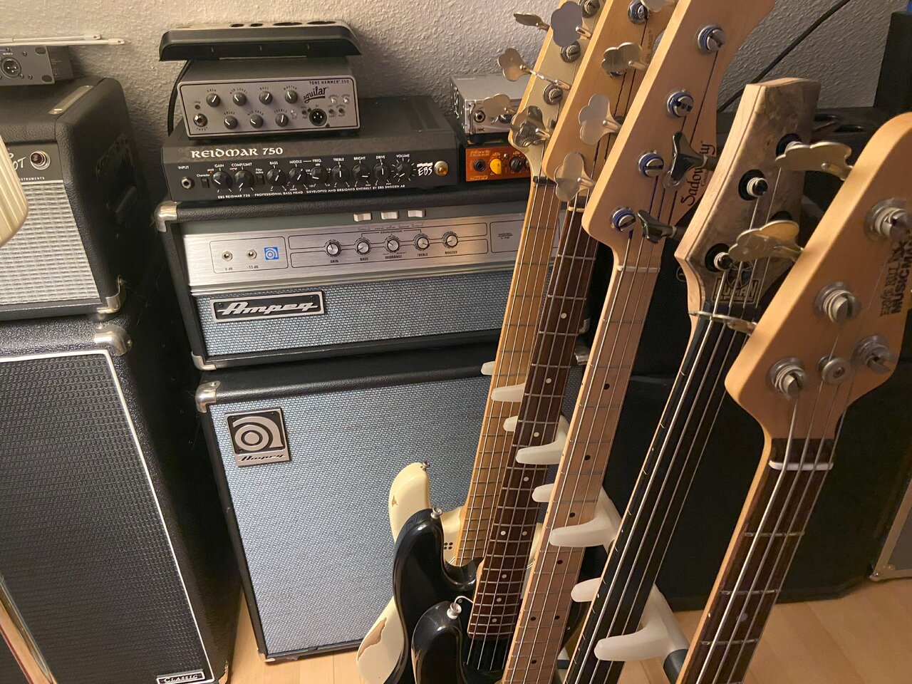

  • #173
Hast du das Stack neu?
Nö, ein paar Jahre, seit es den Amp als Remake wieder gibt. Geht halt gar nicht auf die Bühne, wird nur zuhause genutzt. Bin da ein bisschen eigen und ein bisschen (zu) perfektionistisch, was den Zustand meines Krams angeht. Auf die Bühne gehen nur die kleine Digikisten und der GK Fusion550, der dann für alle Fälle. Und der GK liefert seit ich ihn habe live ab.
