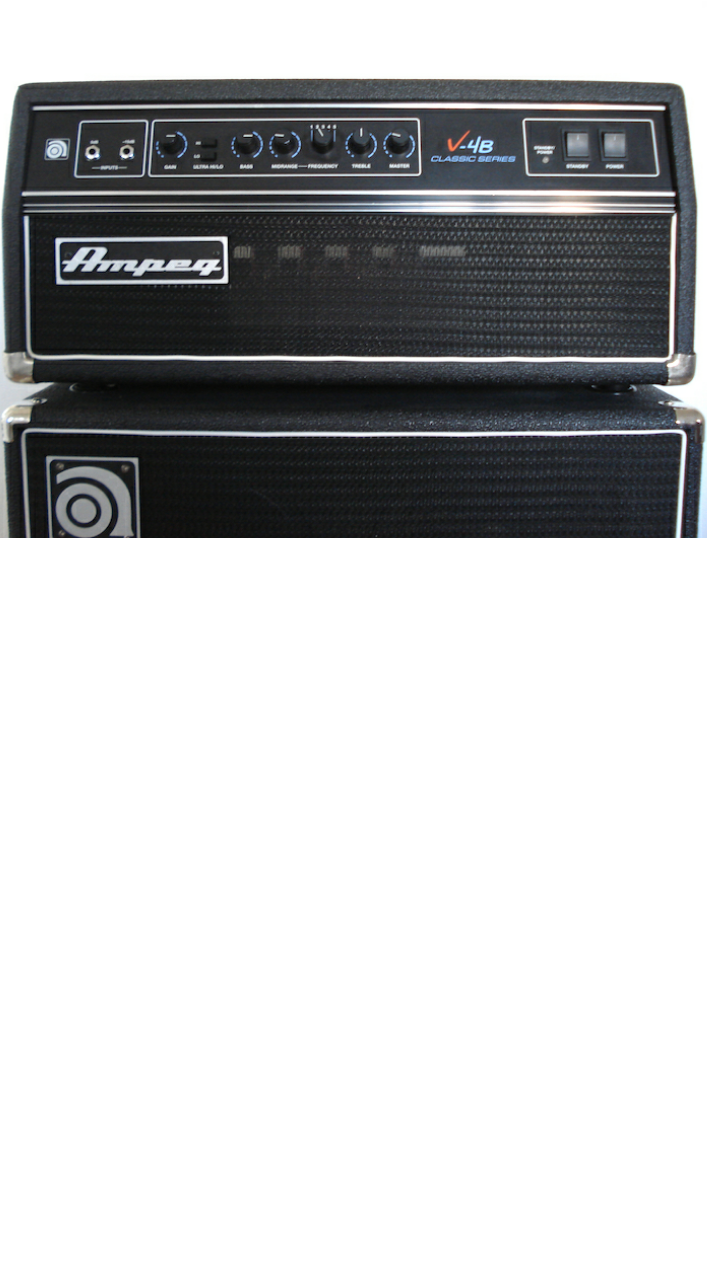

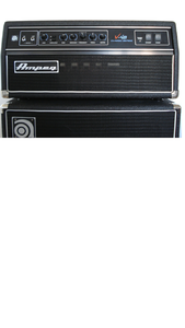

Moin moin,
hier sind die beiden.

Ah, ok, der "rot/blaue" ist eher der Vorläufer des V4BH afaik und hat mit dem Teil aus den 70ern weniger gemein.
