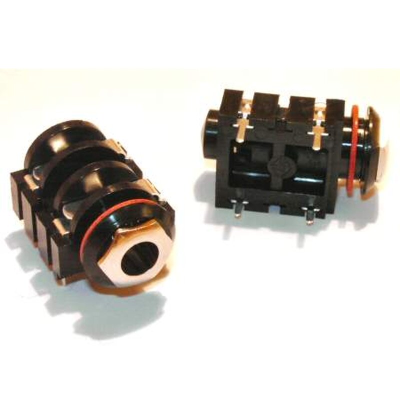

Hat schon einer von euch die Eingangsbuchse beim V4BH getauscht? Wo bekomme ich die passend?
  • #138
Müsste eine normale Käferbuchse sein, die hier sollte passen:
Zum Austausch muss die Platine raus. Also alle Knöpfe abziehen, Potimuttern ab, dann die Platine nach hinten rausziehen.
