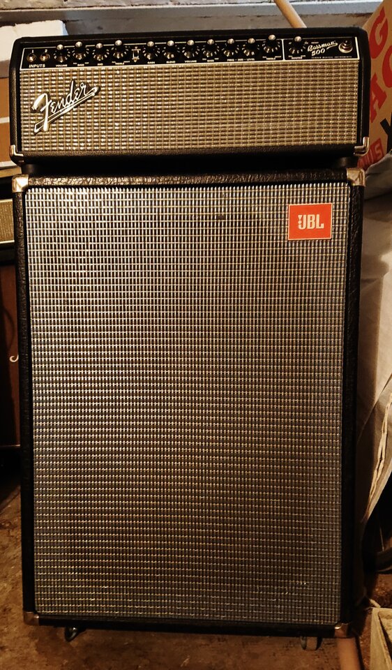

Aber ich habe ja jetzt auch 2 Class D Amps und bei beiden ist es der klare krasse Punch, der die so interessant macht. In Verbindung mit einem Röhrenpreamp (Bassman 500/800)ist es für mich das aktuell beste Konzept für Bass Amps.
Der 500er Bassman erscheint nicht wesentlich lauter als der 300 Watt SVT II Non Pro, aber drückt mehr.
Wenn ich nochmal neu anfangen würde mit allem :
Röhrenpreamp als Pedal und Harley Benton Block 800(habe ich aber auch!)
Wenn ich keine Lust habe den Mesa M6 zu schleppen, ist die Kombi Röhren Preamp WR Gnome und Digi-Amp (hab den Portaflex 500 und den tc BQ 500) richtig gut.
Der Röhren Preamp bringt noch mal Wärme und leichte Kompression rein.
Ist der Bassman 800 genauso gut?
meiner Meinung nach ja, die Vorstufe beider Bassman finde ich legendär gut. Der Grund warum ich keine habe ist, dass ich mich bisher weigerte, Leichtbauamps mit riesiger Oldschool Headshell zu haben. Bei mir ist klein und leicht oder gross und schwer. So habe ich mir meinen Ampzoo zusammengestellt.
