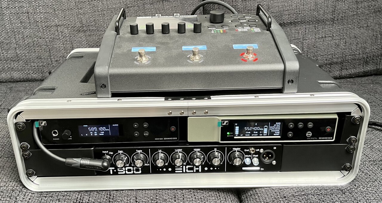

Was soll ich denn sagen?
Ich habe doch gar keine Watt mehr 😂.
Der Sound vom FM3 (mit SVT Amp und Boxen Sim) geht direkt vom DI Out ins Pult.
Ok, für den äußersten Notfall steht noch ein kleiner T-900 zur Verfügung 😉.
Und ich muss sagen, der hat den Mesa M9 mal relativ locker verdrängt.
Ich stehe aber auch auf absolut schnellen und direkten Ton. Sobald ich die Saite nur anschaue muss mich der Ton quasi anspringen. Tatsächlich geht das sogar mit dem ganzen inEar Geraffel ganz gut.
Leider muss man dafür schon ein bisschen den Geldbeutel aufmachen, sonst wird das nichts.
